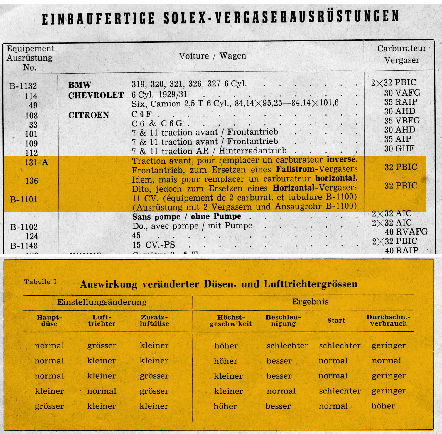

hier im Anhang die nötigen Informationen...
"Ronny" - es kommt darauf an, ob man höhere Endgeschwindigkeit oder besseren Durchzug haben möchte oder ob man den Spritverbrauch optimieren will. Es gibt vielerlei Möglichkeiten. Muss man halt ausprobieren.
Gruß, Cruchot

das Foto von Cruchot bringt mich leider nicht weiter. Trotzdem Merci!
Ich habe auch keinen Doppelvergaser sondern eine Ansaugbrücke für 2 Vergaser 32PBIC. Klar ist, dass diese anders (kleiner) bestückt werden müssen.
Die Frage ist eben, ob jemand eine Tabelle mit Düsengrößen, Lufttrichter uws. hat.

Wenn - wie ich vermute - die Brücke so ausgelegt ist, dass ein Vergaser nur
jeweils zwei Zylinder versorgt liegt zunächst die Vermutung nahe, dass die
Vergaser ´normal´ bedüst werden bzw. gemäss der Tabelle von Cruchot
korrigiert werden können.

Hm, sehe ich die Tabelle von Cruchot nicht?
Hinweise auf "größer - kleiner" helfen mir nicht weiter oder ist da noch mehr was ich vielleicht nicht öffnen kann?

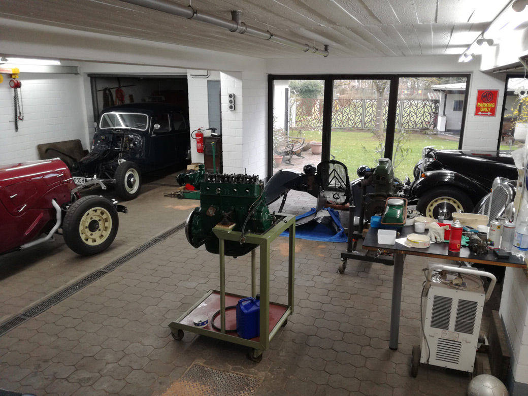

Nun werde ich mich mal dran machen die Vergaserteile zu beschaffen  und 2 Stück 32 PBIC entsprechend vorbereiten. Mit der Synchronisation kenne ich mich aus und habe alle Geräte dazu. Meine "Engländer" haben alle 2 Vergaser.
z.Z. steht meine Hobbygarage voll mit Tractions. Vom 11BL 1939 über BL 1953, BN 1954 bis 15H 1954

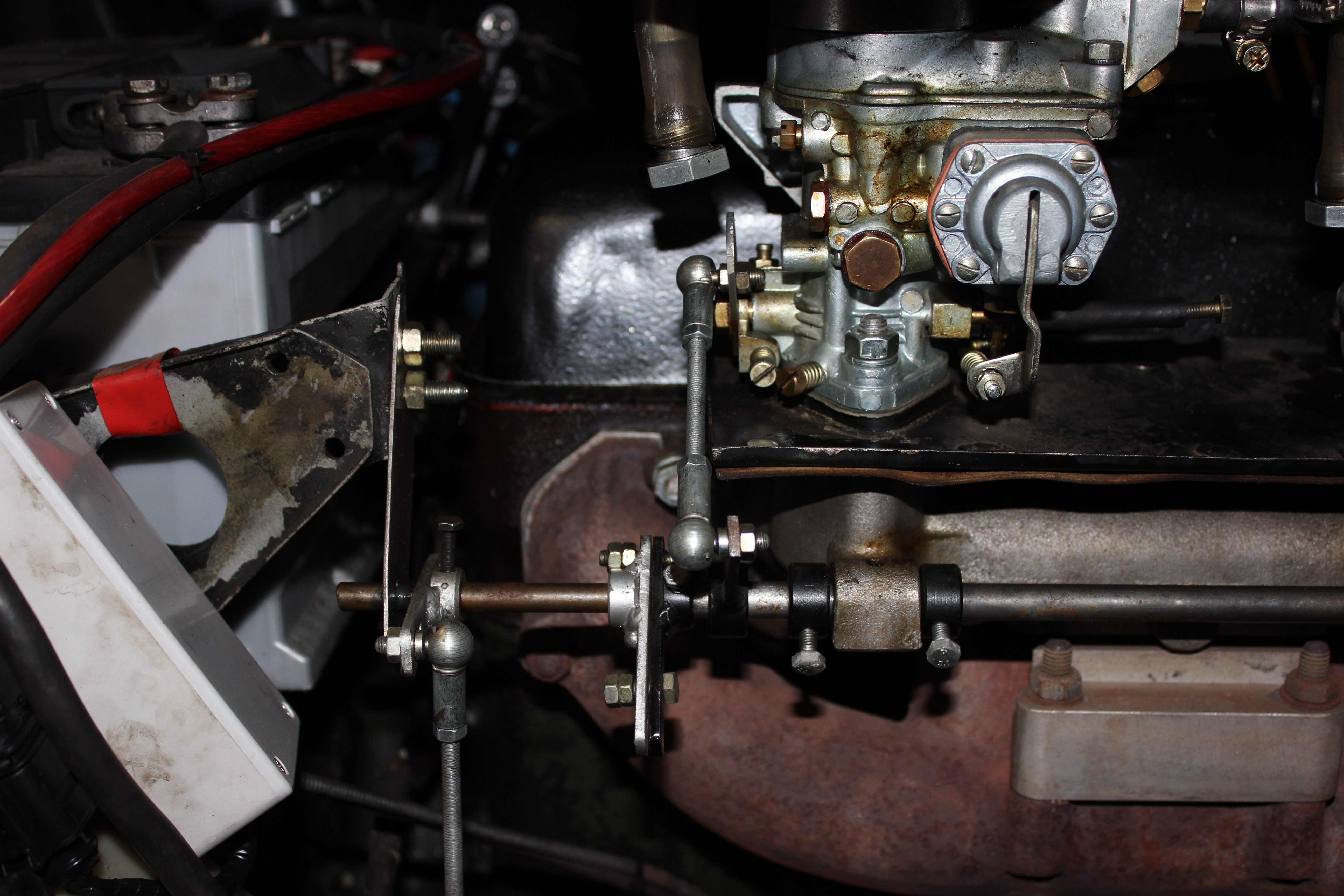

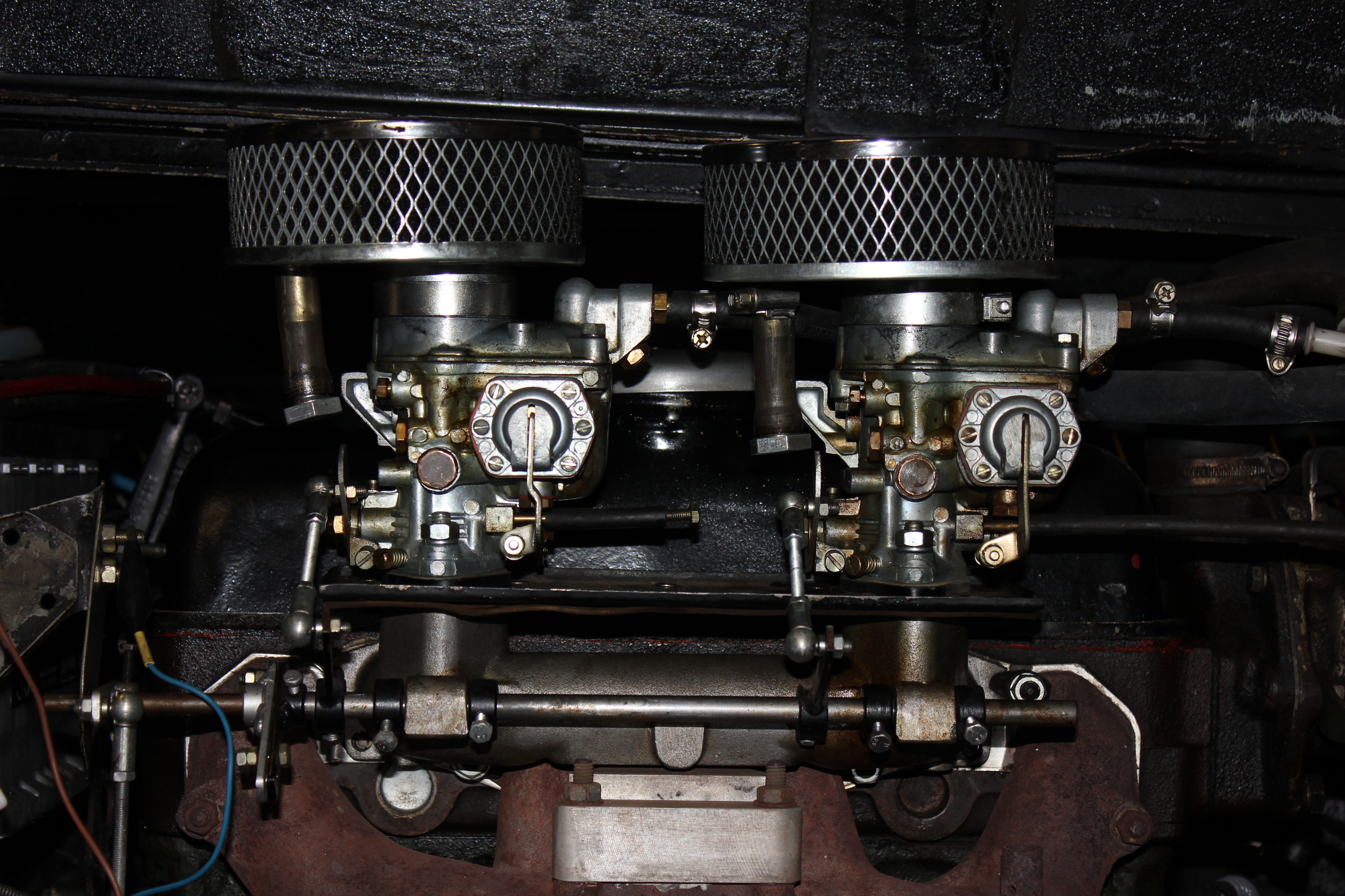

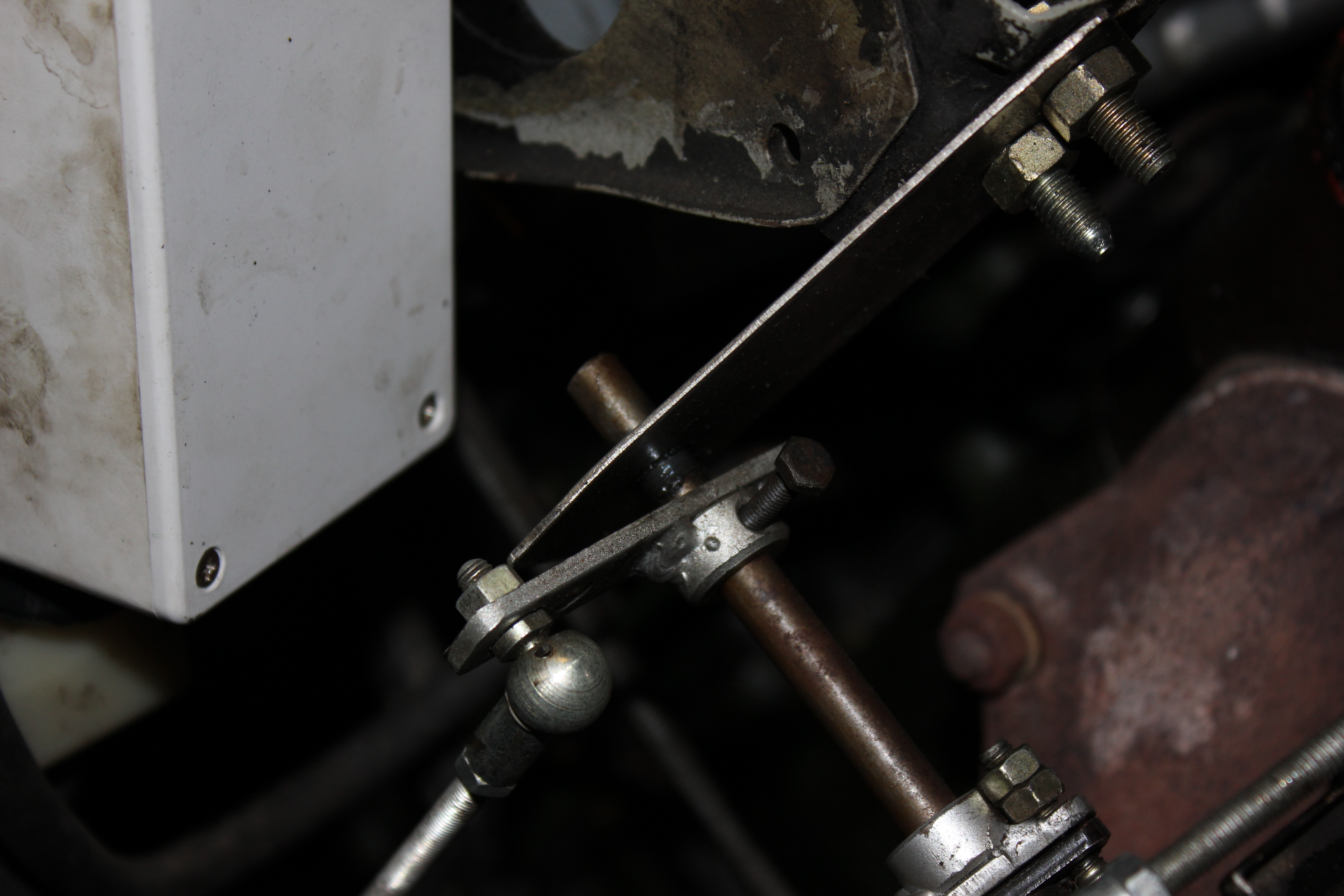

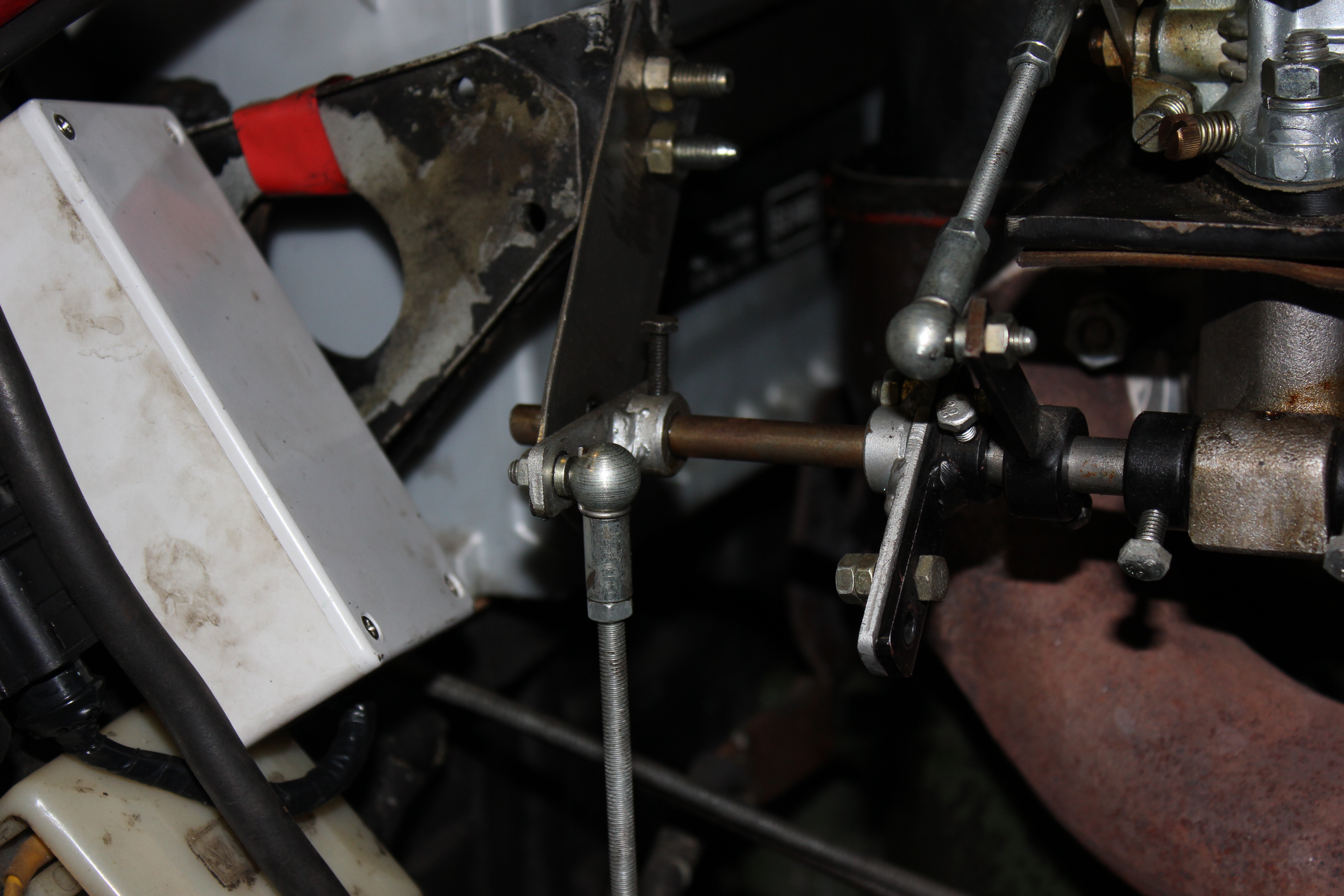

Hier ein paar bilder für die Betätigung
Re: Zwei-Vergaseranlage im 11CV
