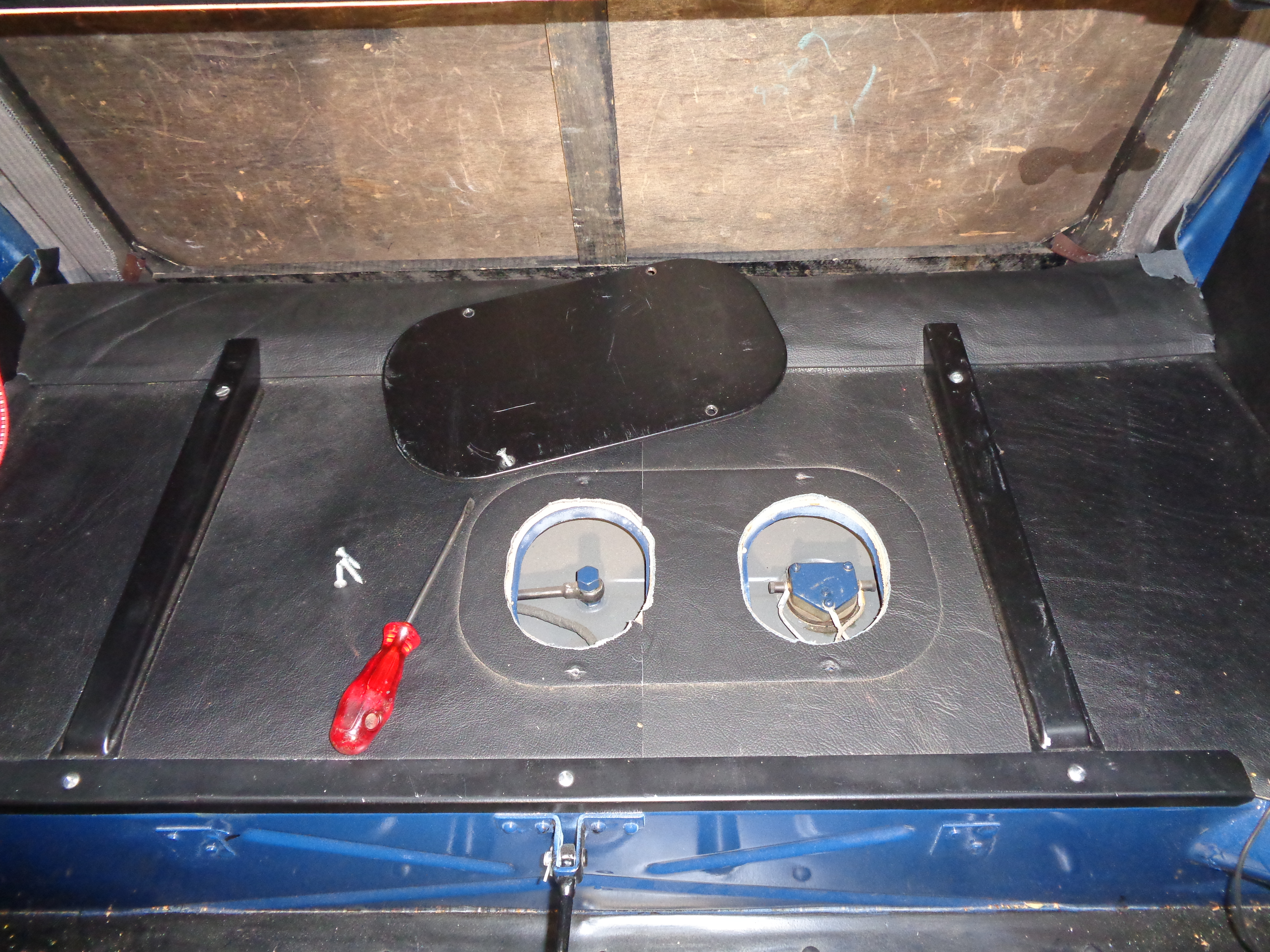

Re: Benzinleitung 11 CV BN Radmodell
So, anbei. Die verläuft gerade über den Tank bis zur Entnahme.

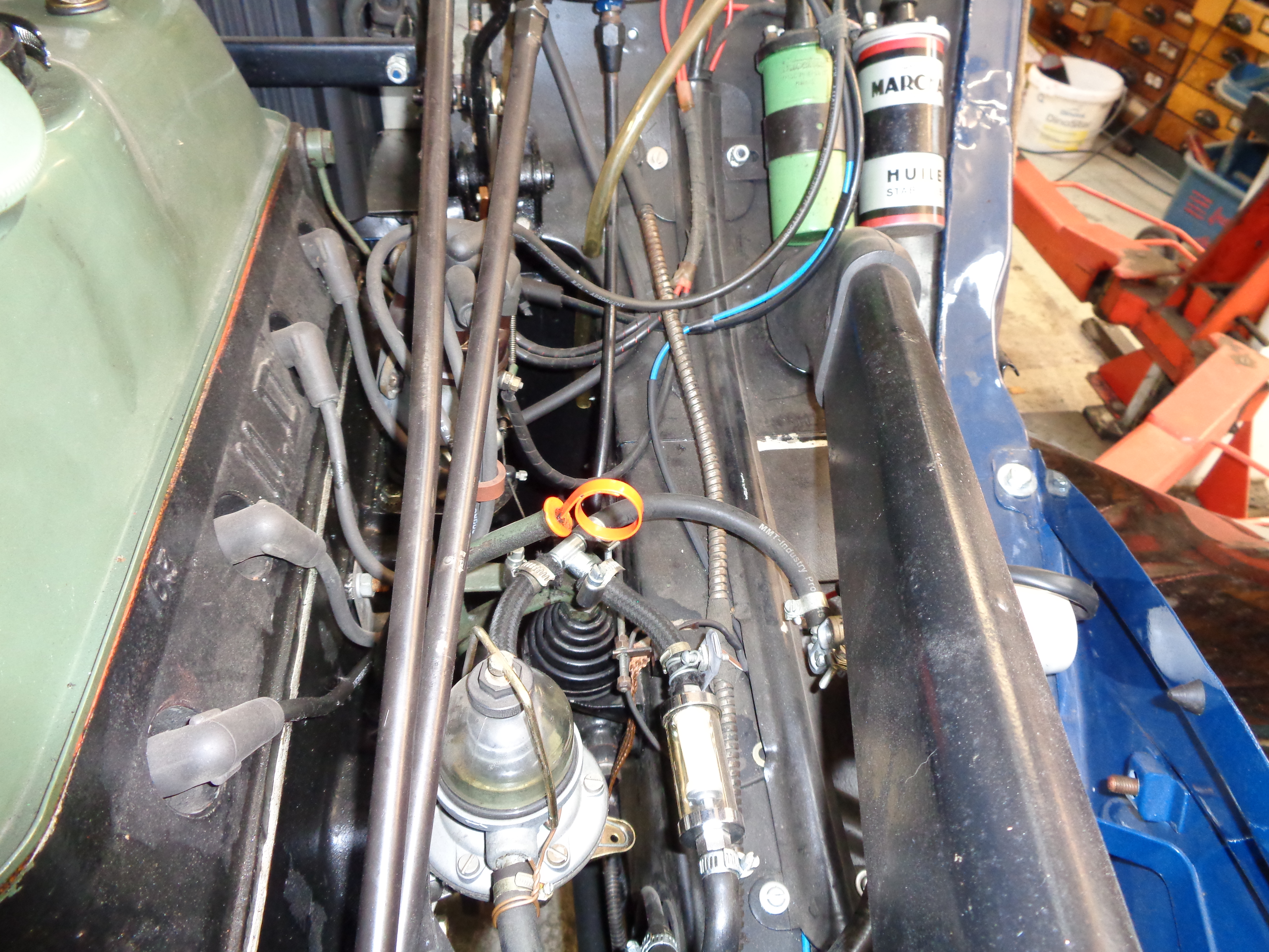

- Bernhard Eger
Verlauf der Benzinleitung, BN Radmodell, Bilder??

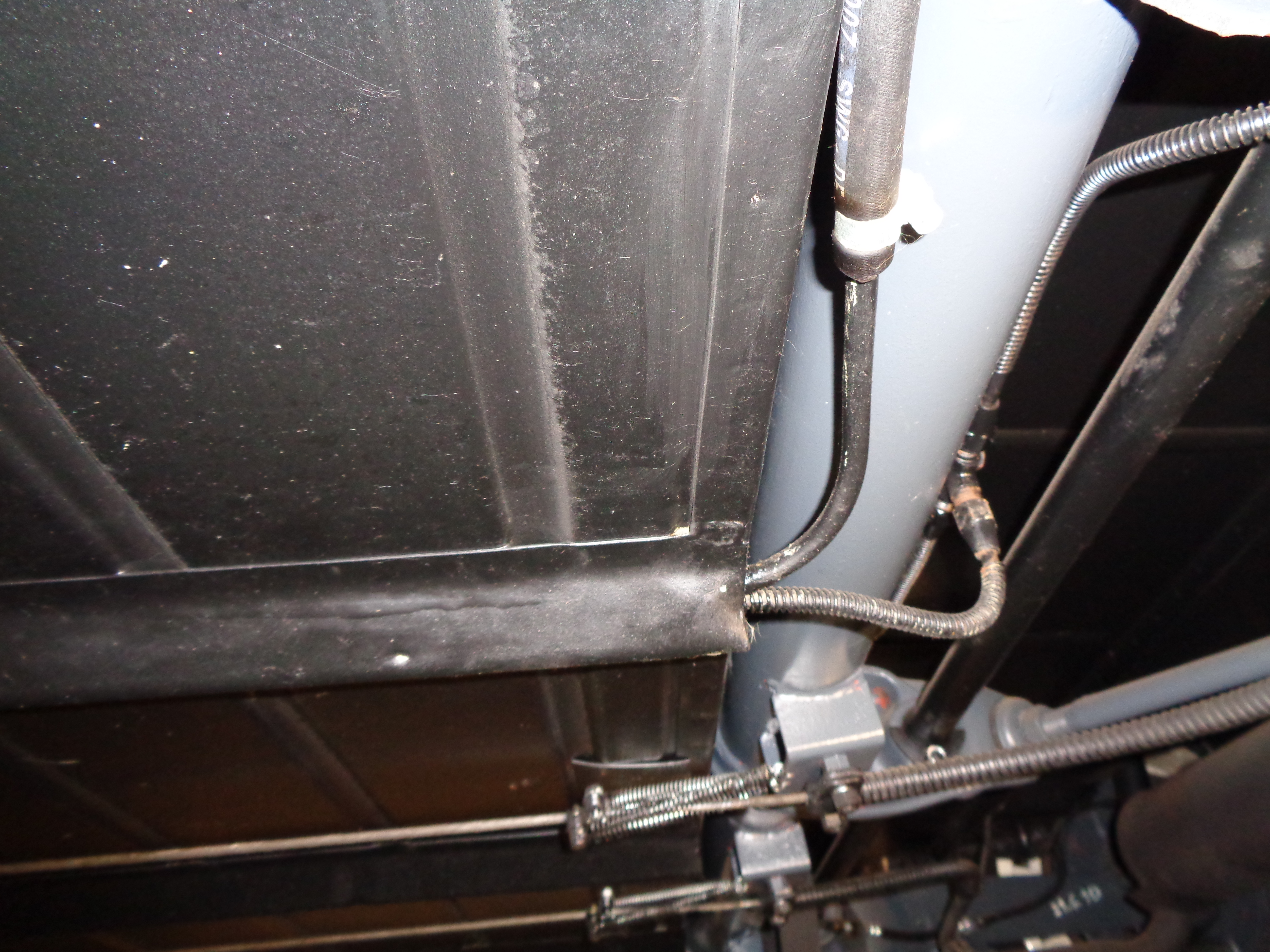

- Bernhard Eger
Bild 2

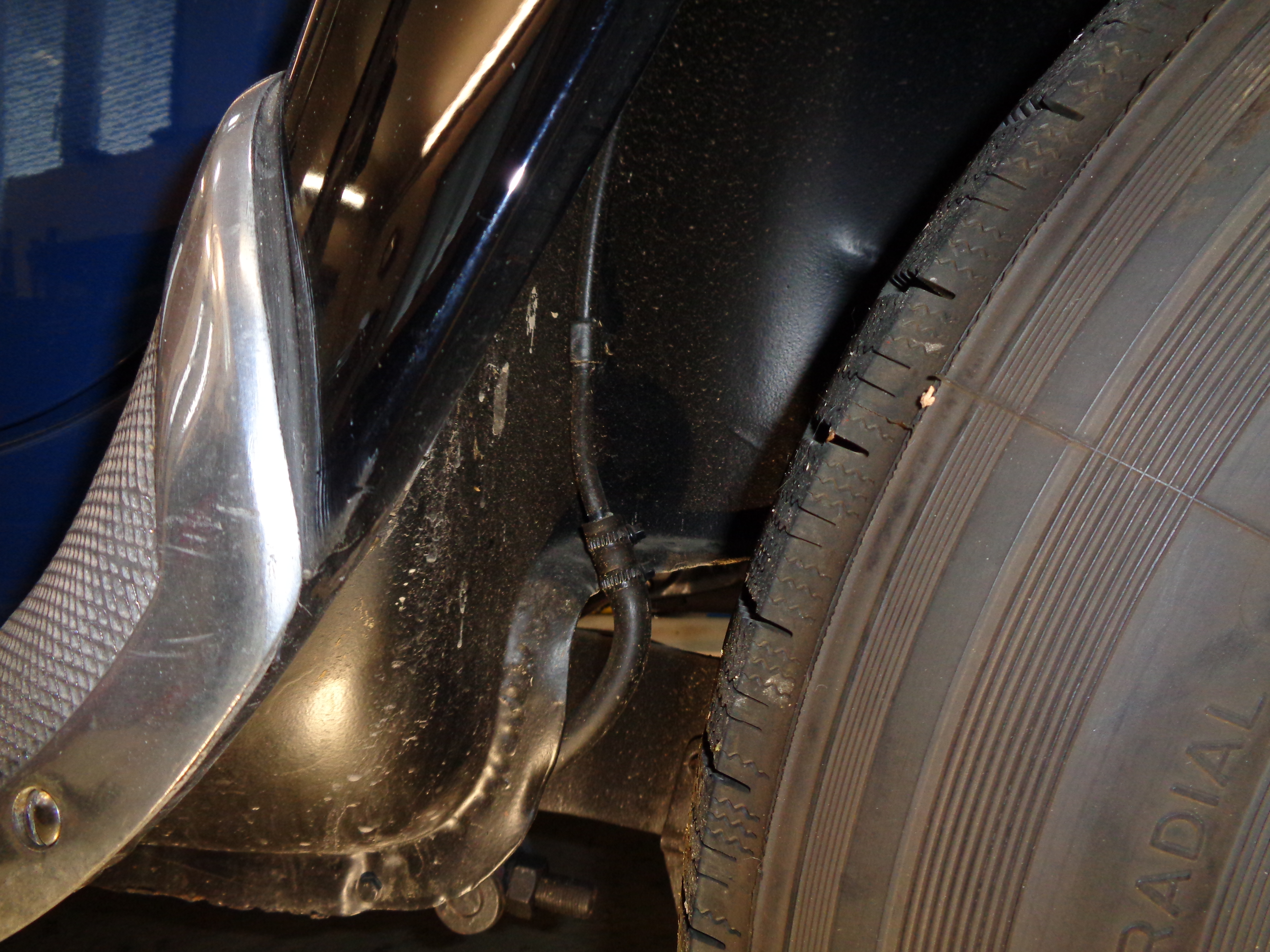

- Bernhard Eger

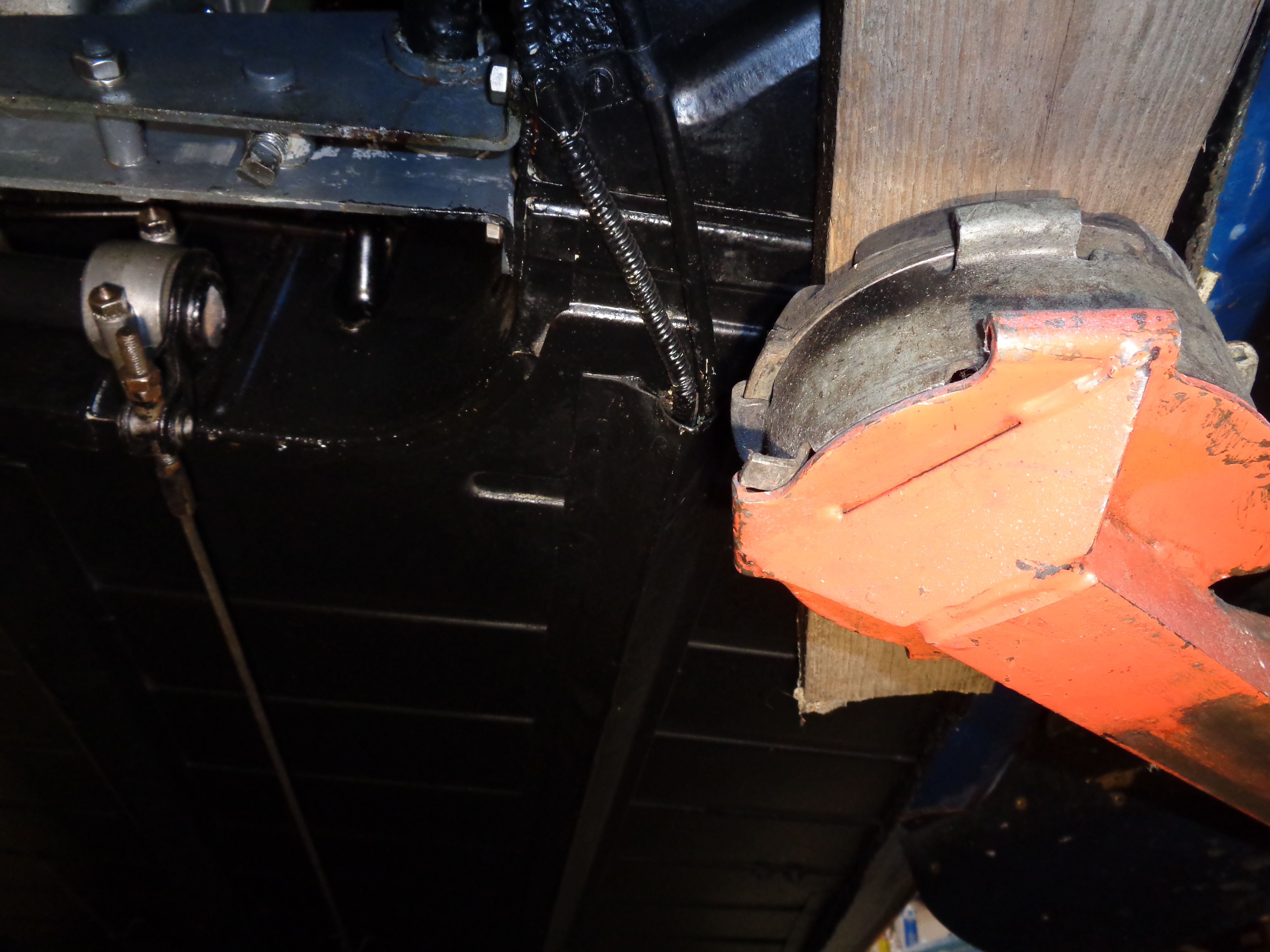

- Bernhard Eger
- Bernhard Eger
Zum Verlauf Vom Tank ins linke Radhaus, dort im Bogen über denStoßdämpfer bis runter zum Bodenblech, da im Dreiecksblech vor bis zum linken Motorhalter. Mit Schlauch zur Benzinpumpe, vom Radkasten zum Bodenblech ist ebenfalls ein Stück Schlauch eingesetzt (Original) Gruß Bernhard
Hallo Bernhard Auf deinem Foto meine ich 2 Zündspulen zu sehen? Stimmt das? Darf ich fragen was der Grund ist?
- Bernhard Eger
2. Z-Spule ? habe vergessen die Zündung auszuschalten, dann ist die Z-Spule aufgekocht und hat einiges an Jsolierflüssigkeit verloren. War aber noch Funktionstüchtig, habe sie deshalb dringelassen und die neue dazugesetzt. Gruß Bernhard
