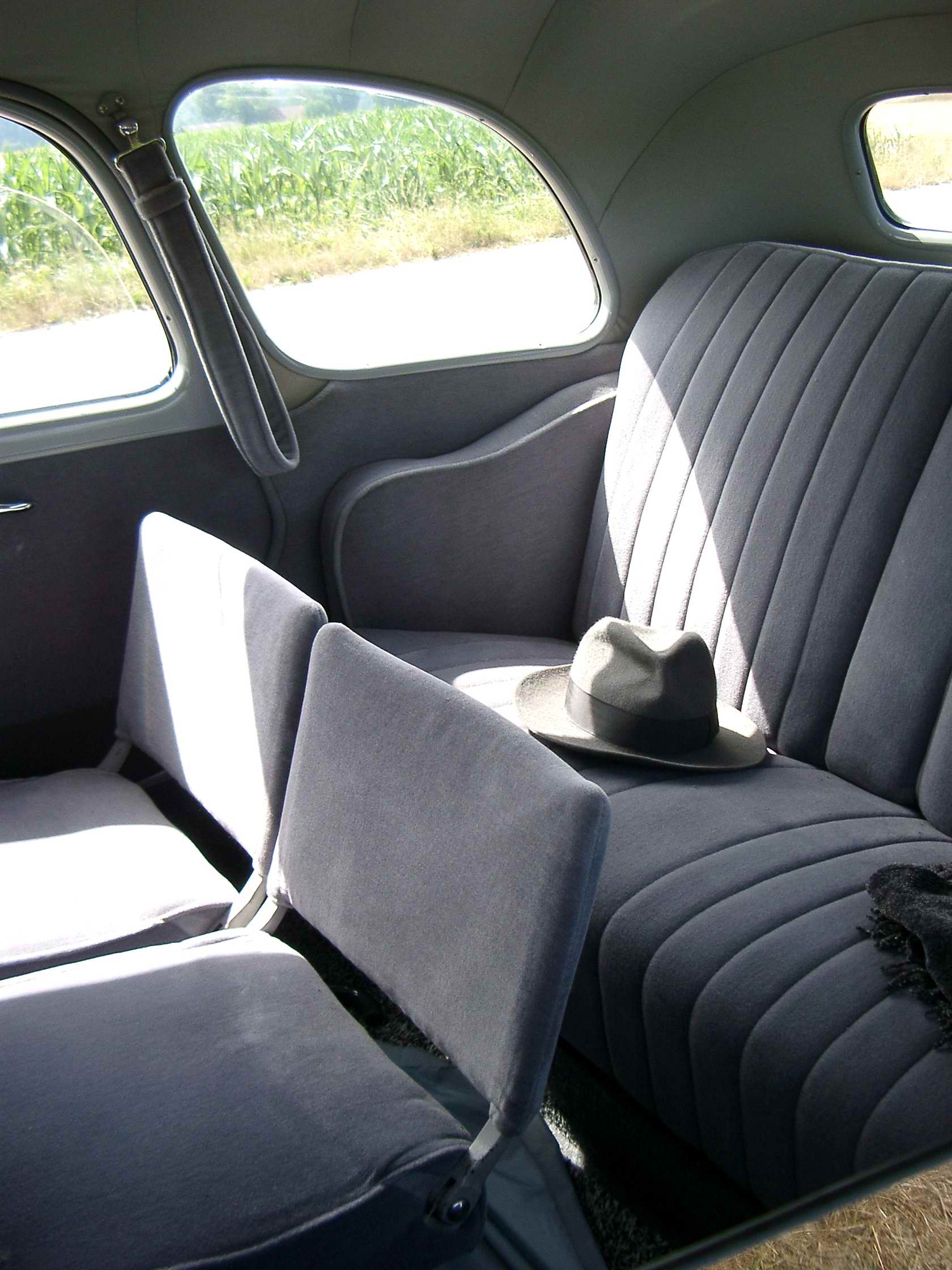

Hallo Albert,
Meines Wissens gab es auch für Commerciales die Option von Stapontins.
Voraussetzung ist, dass der Fahrzeugboden in diesem Bereich abgesenkt ist.
Mein Six Familiale ist zur Zeit ausgelagert und eingewintert, deshalb ein Bild aus meinem Archiv.
Tatsächlich handelt es sich um 3 Sitze. Wenn Du 2 hast, könnte es sein, dass sie aus einem Hecktriebler (C4 oder C6) stammen.
Das Bezugsmaterial ist sicher gleich wie die übrigen Polster.
