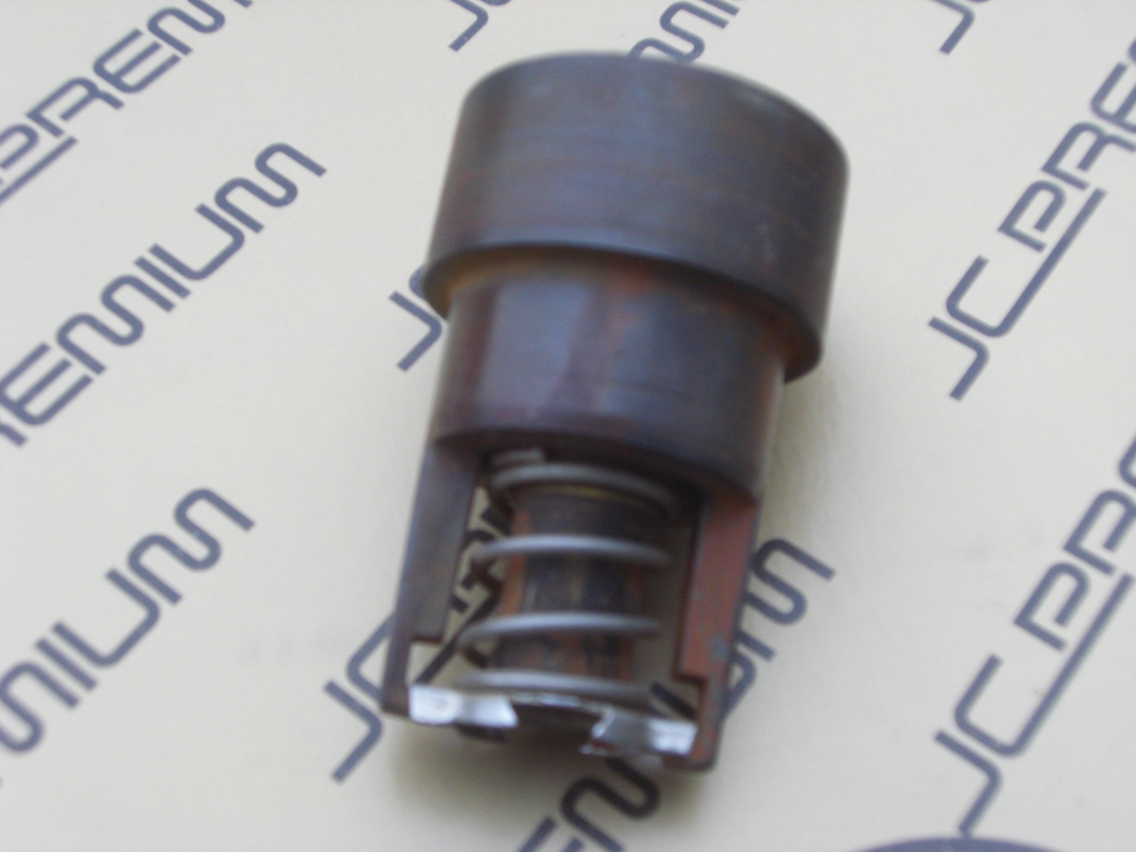

Hallo Klaus, soetwas habe ich! War in einem 11CV verbaut und macht bei 84-85C° auf. Gruß Roland
Re: Suche Thermostat
Der Thermostat sollte die Wassertemperatur um 80 °C einregeln. Wenn er bei 84°C öffnet kann es sein, dass er bei einer tieferen Temperatur schließt und und der Motor zwar schnell warm wird aber dann doch richtig einregelt. Es kann aber auch sein, dass er erst bei 90°C voll öffnet und dann kriegst Du im Sommer schnell Überhitzungsprobleme. Probier mal Depanoto.

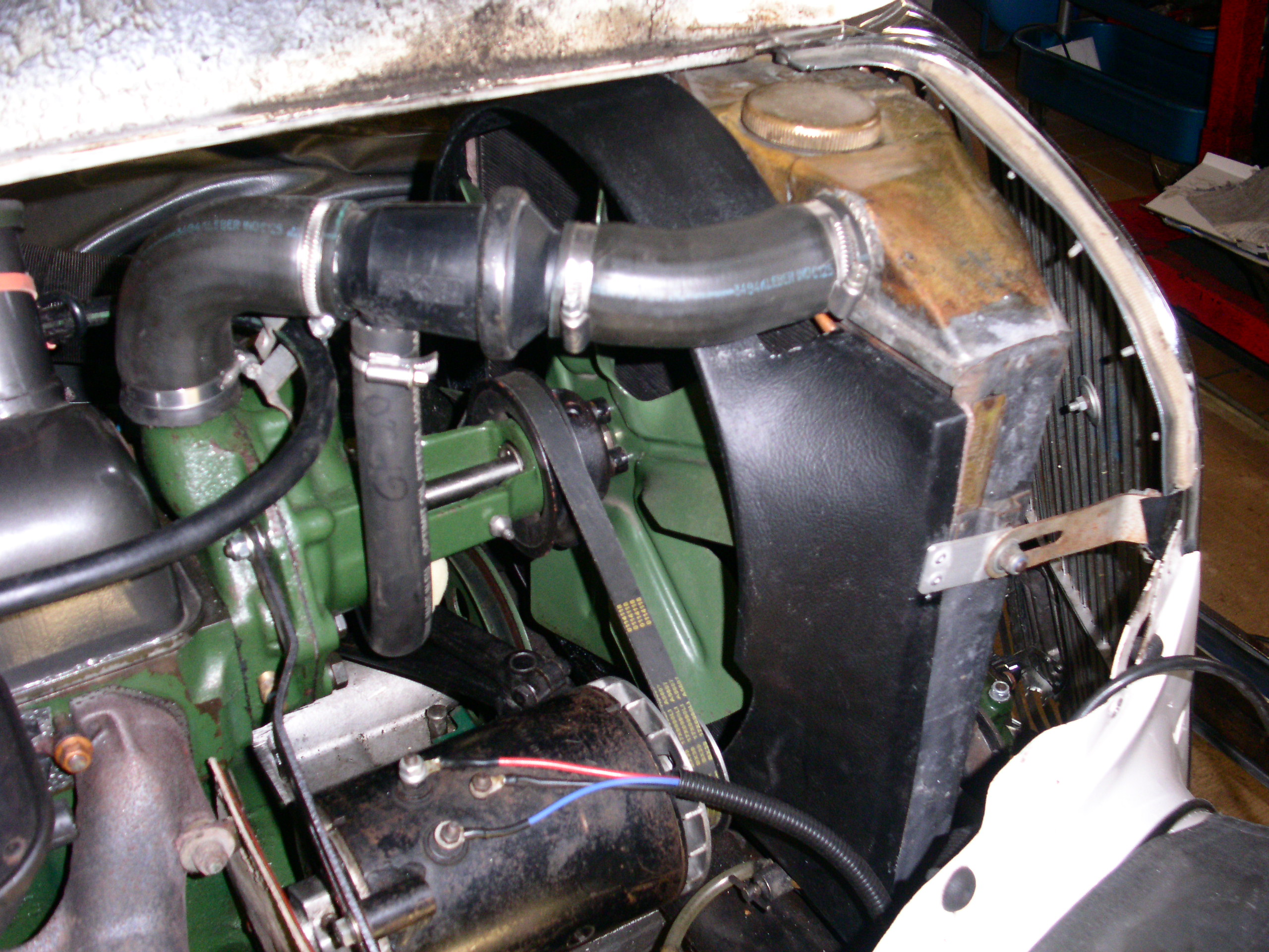

Hallo zusammen, so geht`s auch. Thermostat vom W50. Gruss Guenther.

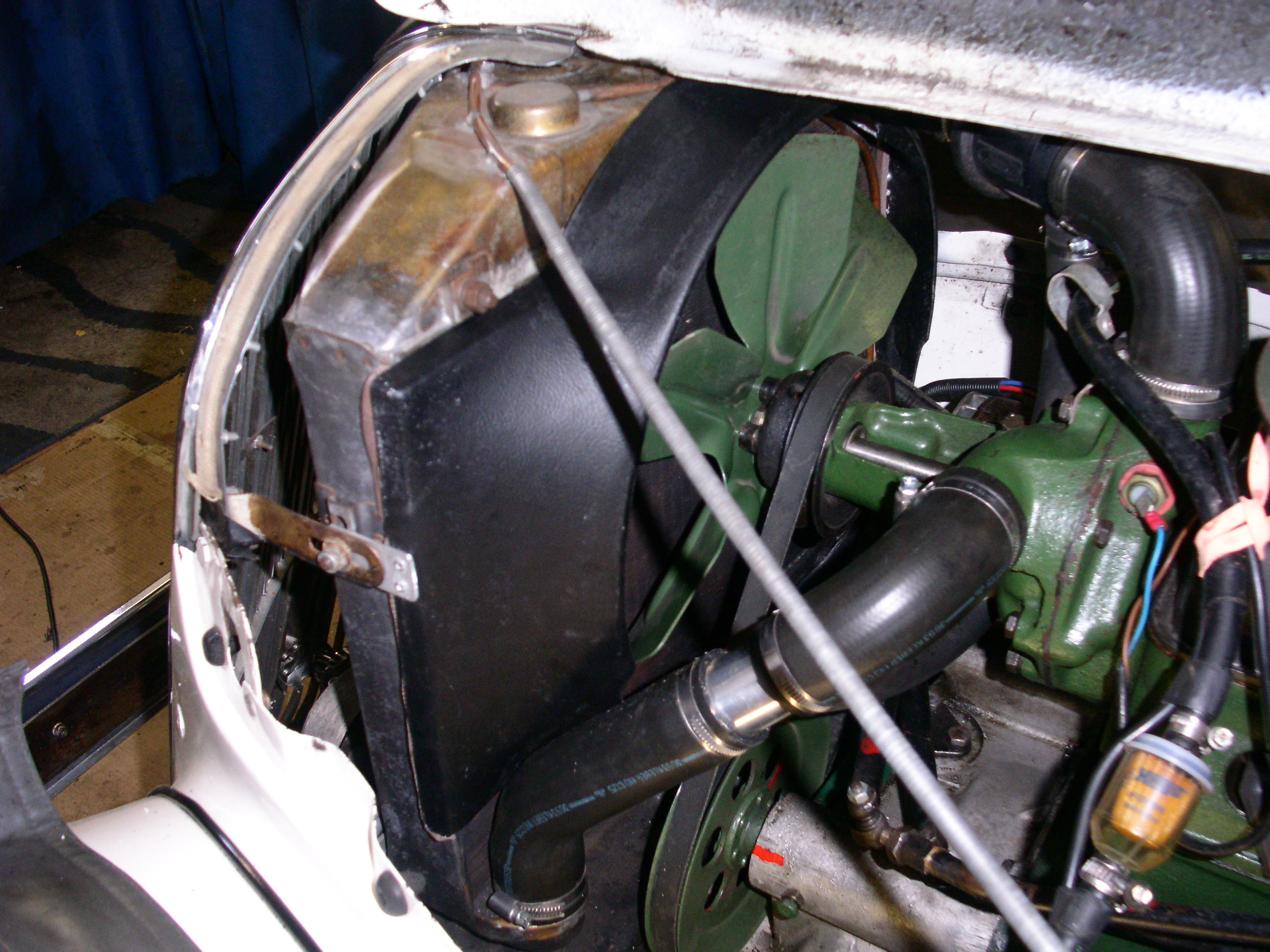

Und noch ein Bild.

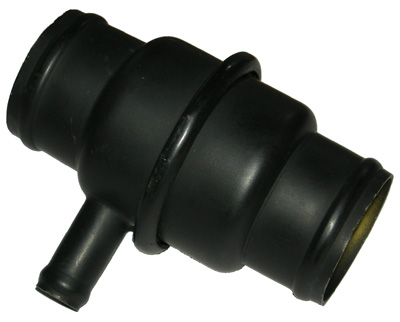

Hallo miteinander, recht herzlichen Dank für Eure Einlassungen. Der jetzt zu verbauende Kühler ist revidiert und wird das Problem des zu kalten Motors sicher noch verstärken. Einen Thermostat ohne Bypass in den Schlauch zu setzen und im Sommer auszubauen, kommt für mich eher nicht infrage. Ich werde versuchen, einen Wahler Thermostat aus Messing mit Bypass und passenden Anschlüssen und 80Grad Öffnungstemperatur im Netz zu schiessen. Ggf. werde ich mich auch nach einem "Kühlerrollo" umsehen. Ich wünsche Euch allen ein entspanntes Fest. Mit besten Grüßen aus dem verregneten Siebengebirge Klaus
Hallo alcapone48 Ich habe eine ganze Reihe dieser Thermostate mit Bypass bei schlepper-teile.de gefunden. Ich habe jetzt eine Frage zur Funktion: Der Bypass geht über einen dünnen Schlauch in den Kühler Rücklauf. Macht dieser Bypass zu, wenn das Thermostat offen ist? Wenn der nicht zu macht, ist der Bypass doch immer geöffnet (ein Wasser "Kurzschluss") und über den Kühler geht nicht die volle, mögliche Wassermenge? Das könnte doch im Sommer ein Problem sein? Gruß Robert
Moin Robert, der Thermostat schließt den Bypass mit steigender Temperatur stetig. Ist der obere Wert zb. 85 Grad ist der Bypass zu und die gesamte Wassermenge geht über den Kühler. Schönes Fest, Rainer
Danke Rainer Dann werde ich mit ein passendes Thermostat bei Schlepper teile besorgen. Ein T-Stück für den Rücklaufschlauch kann ich mir aus Kupferrohren zusammen löten. Gruß Robert

Hallo Robert, Hitzeprobleme habe ich im Sommer nicht mehr, da ich eine Kühlerzarge verbaut habe. Jetzt geht im Stand die ganze Kühlluft von vorn durch den Kühler und zwar auf seiner gesamten Fläche. Es wird also keine warme Luft mehr aus dem Motorraum vom Propeller mit angesaugt. Sollte es beim Fahren zu kühl werden, hab ich immer noch mein Rollo. T-Stücke bekommst Du z.B. bei schlauchland.de oder complete-radiator-supplies guenstig. Gruss Guenther.

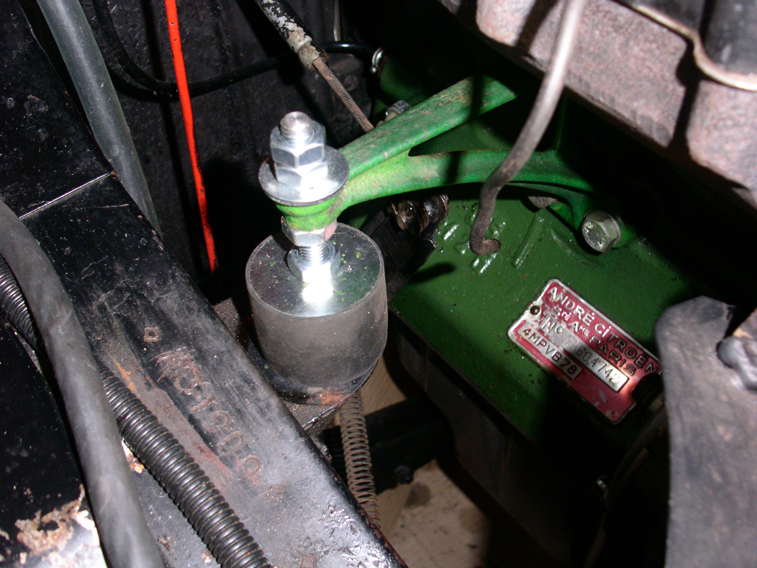

Hallo Hinrich und Klaus, die Zarge hat ein guter Kollege gebaut. Es hat ihn viel Mühe und Arbeit gekostet, diese herzustellen. Habe für unseren kleinen 11er Klub 3 für den BL und 2 für den BN bekommen. Allerdings geht das nur in Verbindung mit neuen Motorlagerungen aus Gummi, damit der Motor nicht mehr so ausschlägt. Ich finde, eine sehr wirkungsvolle Angelegenheit. Allein der Motorlauf durch die Gummilagerung ist wesentlich ruhiger und Geräuschärmer geworden. Mit der Zarge kann ich den Motor dauerhaft im Leerlauf laufen lassen, ohne dass er überhitzt. Wer mehr wissen möchte, kann mich unter giking@web.de erreichen. Weihnachtliche Grüsse, Guenther.
