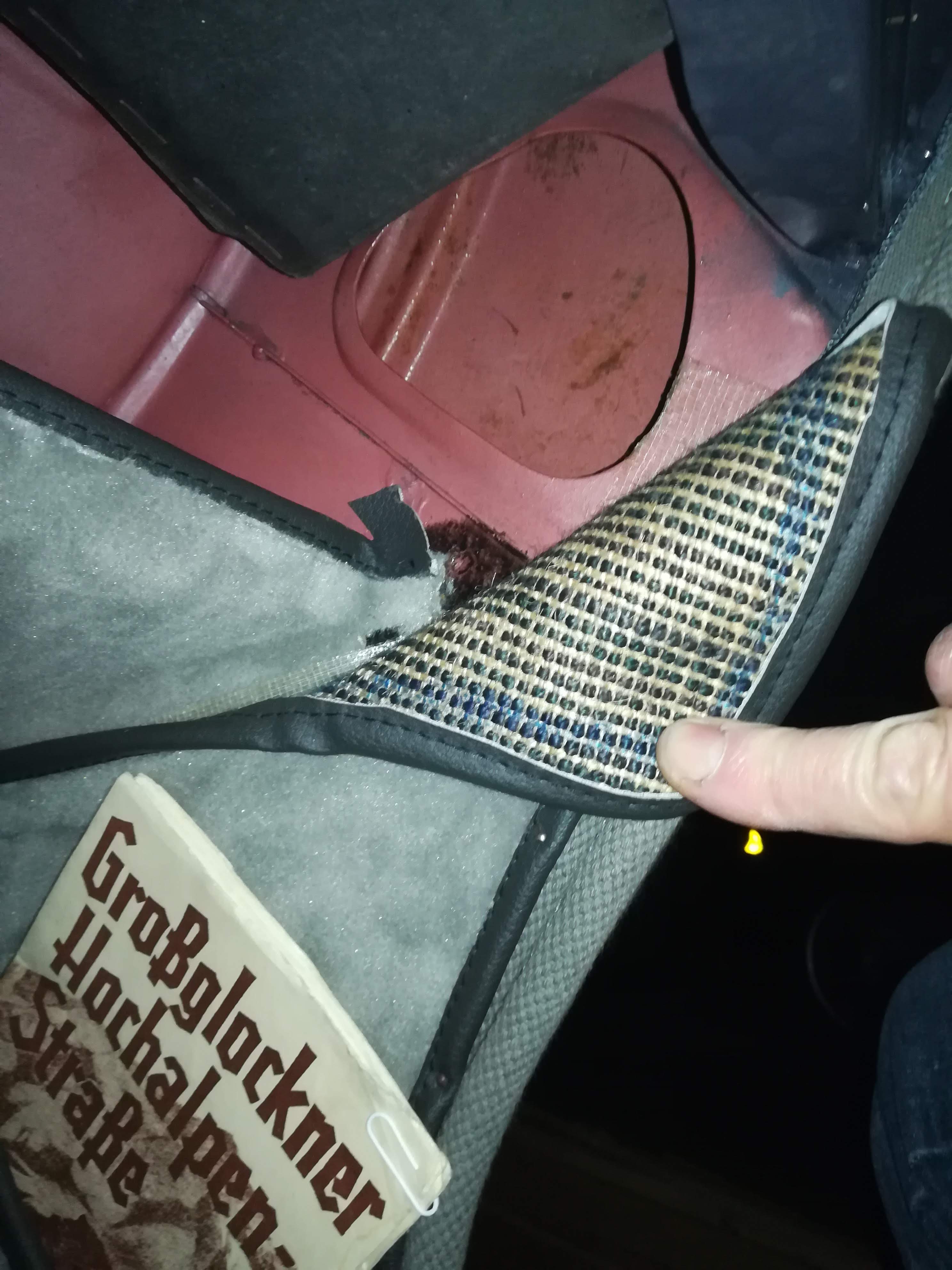

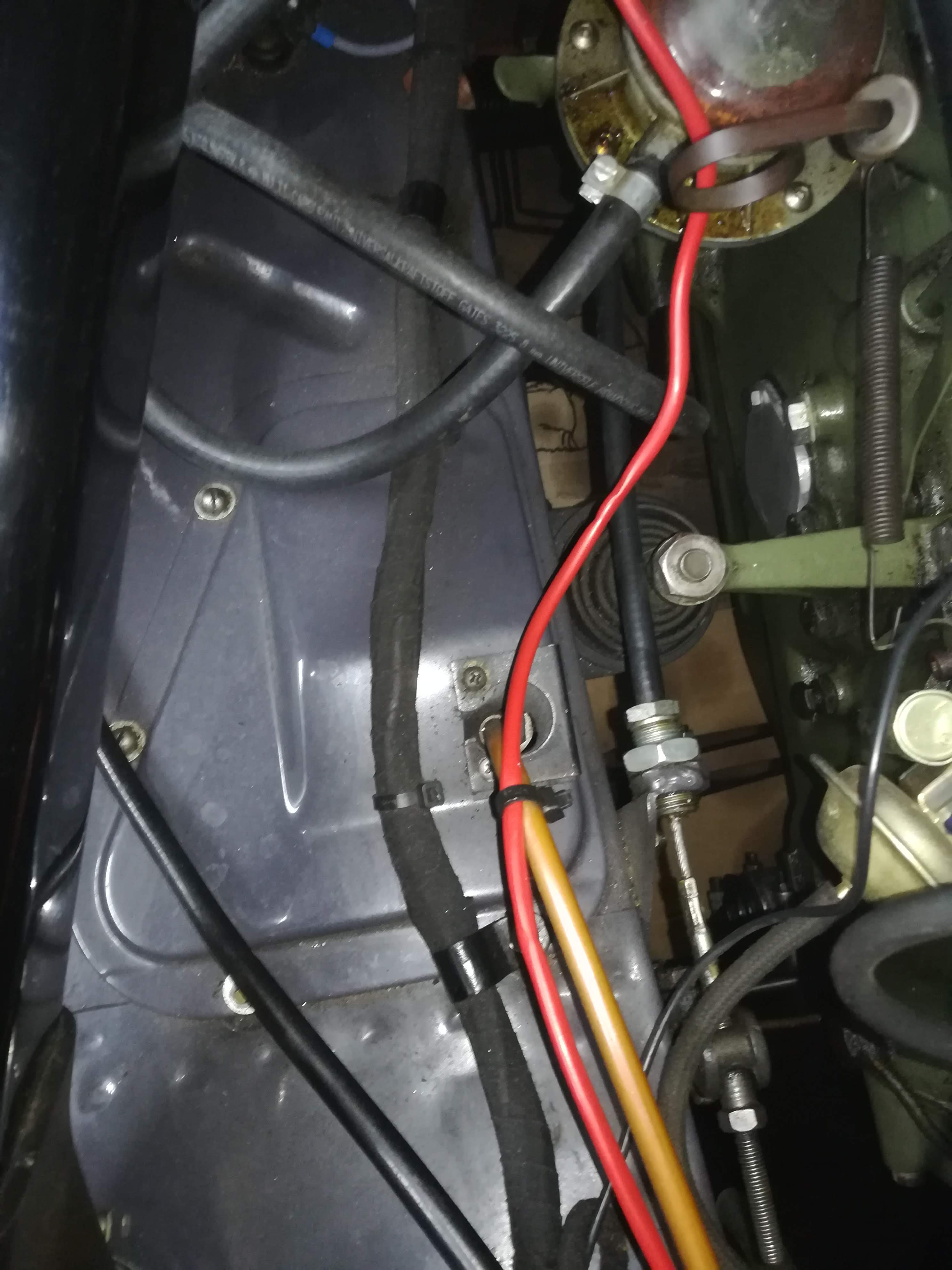

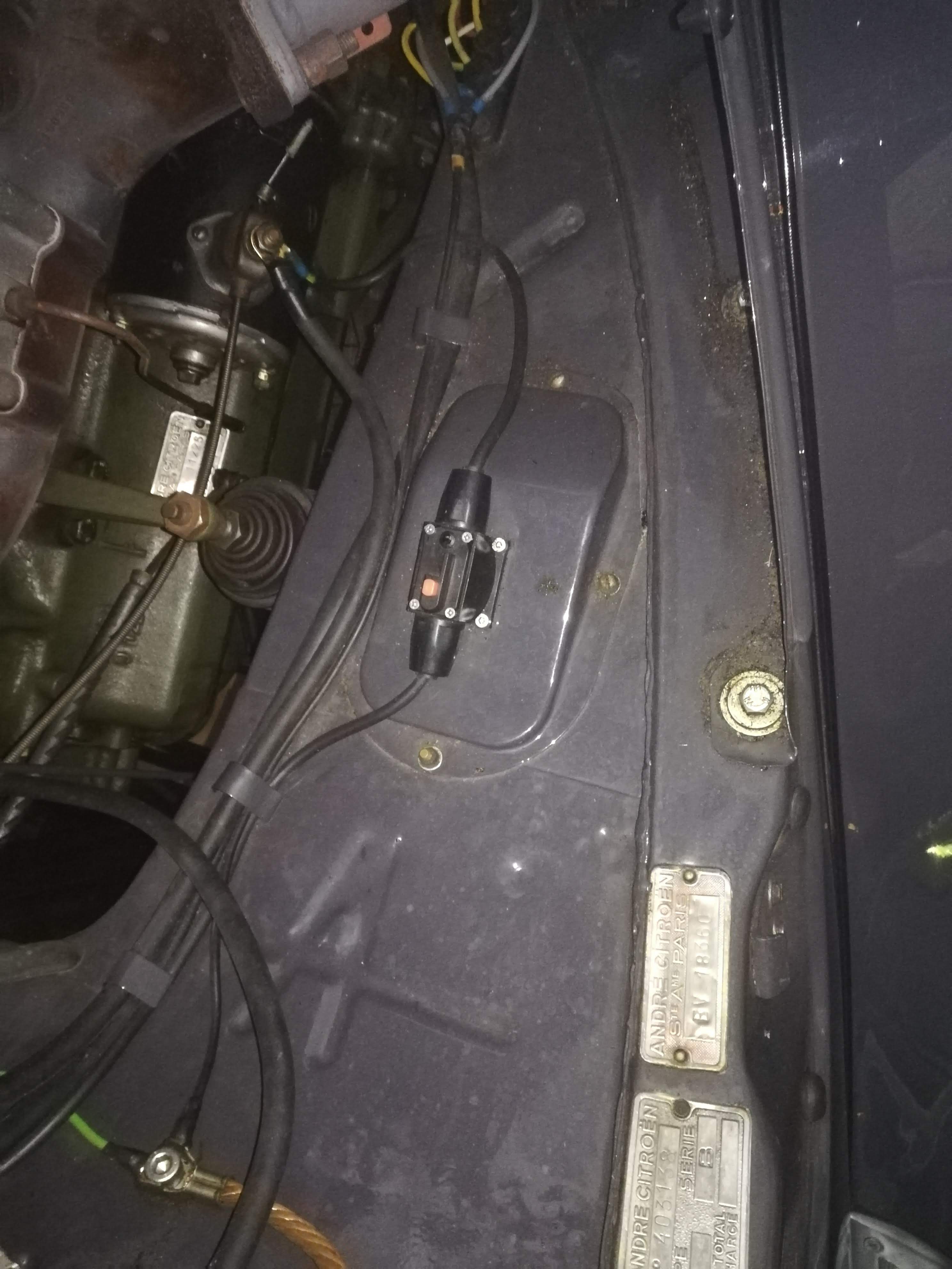

Insbesondere die beiden großen Hohlräume im Vorderwagen (also jeweils rechts und links zwischen Motorraum, Radhaus vorn und Spritzwand) sind sehr gut von innen zugänglich, indem du die beiden oben darauf verschraubten Deckel öffnest. Dazu zwei Fotos nachfolgend.
Schwieriger sind die Hohlräume in den Schwellern unterhalb der Türen zu behandeln, welche nach vorne sich fortsetzen bis in den Bereich unterhalb der A-Säule. Genau dort gibt es auch einen guten Zugang rechts oben neben dem Handschuhfach unterm Teppich (siehe drittes Foto) und links entsprechend. Von hier erreichst du aber nur den A-Säulenbereich und den vorderen Teil des Türschwellers.

zweites Foto

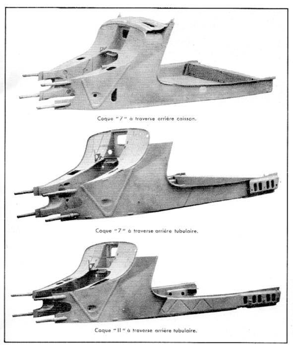

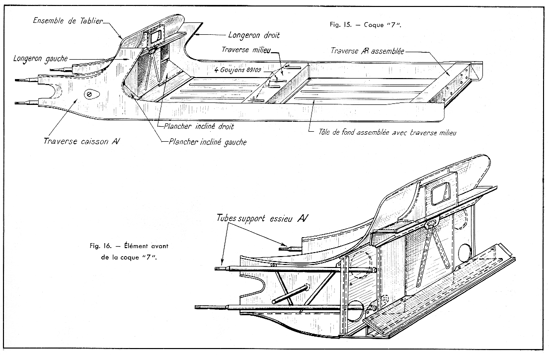

Hallo Jumbo,
hier noch mal 2 Abbildungen, damit man den Aufbau der Hohlräume gut erkennen kann.
Gruss, Cruchot

Bild 2

Hallo - von wann sind diese Zeichnungen?? Ich habe noch keine Traction mit
der dargestellten Schräge im Fussraum gesehen und auch das vordere Ende
der ´longerons´sieht bei allen mir untergekommenen Fahrzeugen anders aus.
Gruss von der Ostsee
Hinrich
Re: Hohlraumkonservierung mit Mike Sanders
Hallo Hinrich,
wahrscheinlich aus der Anfangszeit des Traction, als der Légère noch "7" hieß. Ist aber nur eine Vermutung...
Gruß, Cruchot
