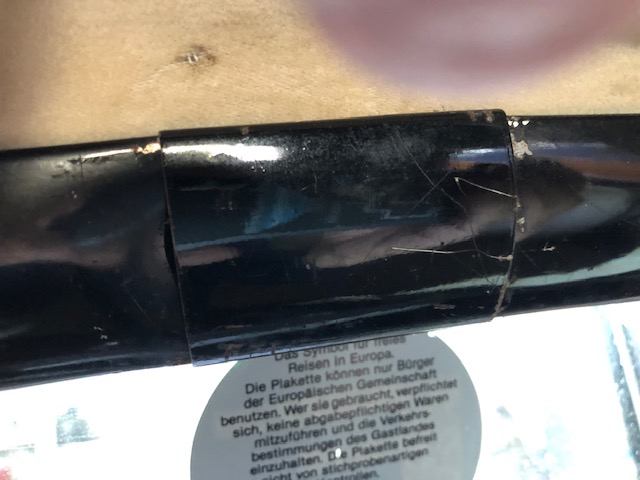

bin gerade dran einen neuen Himmel in meinen 11 CV einzubauen, habe den alten entfernt aber ein kleines Problem mit dem Innenrahmen der Frontscheibe. kann mir jemand sagen wie ich den Rahmen oben löse - siehe Foto

die Abdeckung auf dem Bild mit einem Schraubendreher abhebeln, darunter sind zwei Schrauben, diese dann lösen.
Re: Himmel einbauen BN BJ 53
vielen Dank, werd ich gleich probieren
