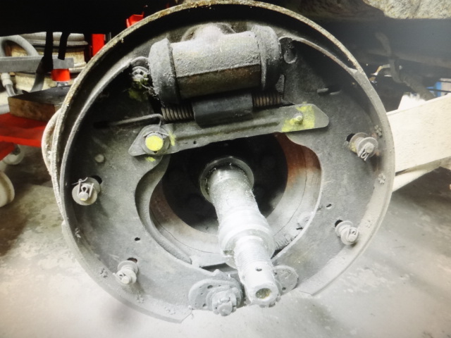

Also jetzt muß ich auch meinen Senf zugeben,Habe vor Jahren meinen C zerlegt der nachweislich die letzten 45Jahte unangetastet war.Da sind die hinteren Bremsbeläge die Kürzeren und mit nur 8 Nieten fest,die Beläge an allen enden angeschrägt. Ich hab auch ein Bild ,kann es aber  leider nicht anhängen da die Datei zu groß ist und ich keine Ahnung hab wie ich das ändern kann.
Reinhard
Re: Bremsbeläge 11 CV Commerciale
Bild zu einem Webhoster hochladen und dann den Link hier posten.
Bild zum Beitrag
Sodele jetzt das Bild, durch die verkleinerung muß man halt genauer hin schauen
