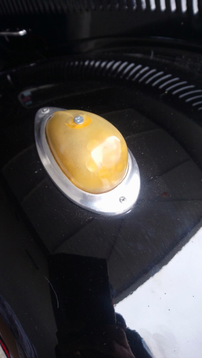

Kann man sagen ob das Blinker Glas durchsichtig oder gelb war.
Wurde es gerne ersetzen.

.... meine Blinkergläser sind gelb (BL 11  - 1953)

Moin, soweit ich weiß waren die Blinker vorne weiß und hinten rot.
Habe meine, seit der TÜV das zuläßt auch so umgestellt.

Original in Frankreich waren beim Koffermodell die vorderen Blinker weiss mit schwarzer Abdeckung gegen jeweils aussen zurückgezogen. Hinten waren sie rot mit schwarzer Abdeckung oben und unten.
Auf Grund der besseren Leuchtkraft ist es jedoch empfehlenswert, die hinteren roten "Gläser" durch orange zu ersetzen. Bei den üblichen Teilehändlern sind alle noch erhältlich.
Die Radmodelle hatten ab Werk keine Blinker, weshalb dort die unterschiedlichsten Ausführungen und Systeme (häufig mit Zeigern) nachgerüstet wurden.
Im Buch "Citroën Traction Avant für Anfänger und Fortgeschrittene", Auflage 2019, gehe ich auf dieses Thema ein, da ich festgestellt habe, dass häufig die Blinker- und auch die Rücklicht-Gläser falsch montiert werden.
