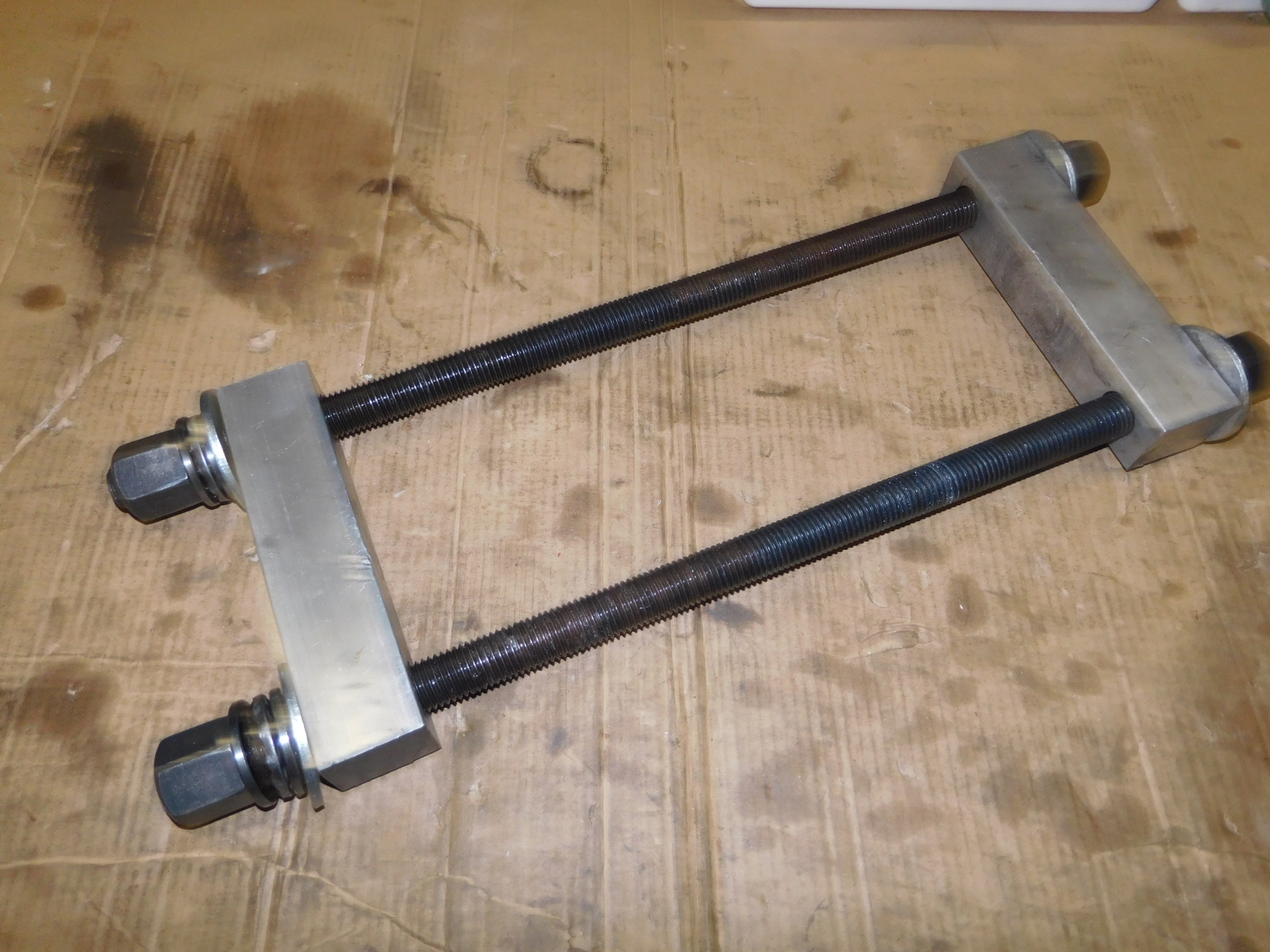

Okay- wer hat schon so ein Teil? Vor 25 Jahren sind wir an der Stelle gescheitert, aber die Gummis wurden ja nicht besser. Im November war 's dann soweit.
Für 's Zerlegen hat merkwürdigerweise ein dicker Hammer genügt, die beiden Nutenwellen kamen mit sanftem Hauruck 'raus.
Aber für den Zusammenbau (Silentblöcke und Nutenwellen von Franssen) verbietet sich der Hammer, die Wellen pilzen schnell auf und dann geht gar nix mehr.
Also in der Bucht eine Gewindestange M20, 10.9 und hohe Muttern bestellt, dazu noch 2 Axiallager. 2 Stück Massivalu 40x50 mm aus der Schrottkiste, und fäddich ist die mobile Presse. Rechnerisch müßten sich maximal 5 Tonnen Druck damit erzeugen lassen. Kosten etwa 30 Euro.

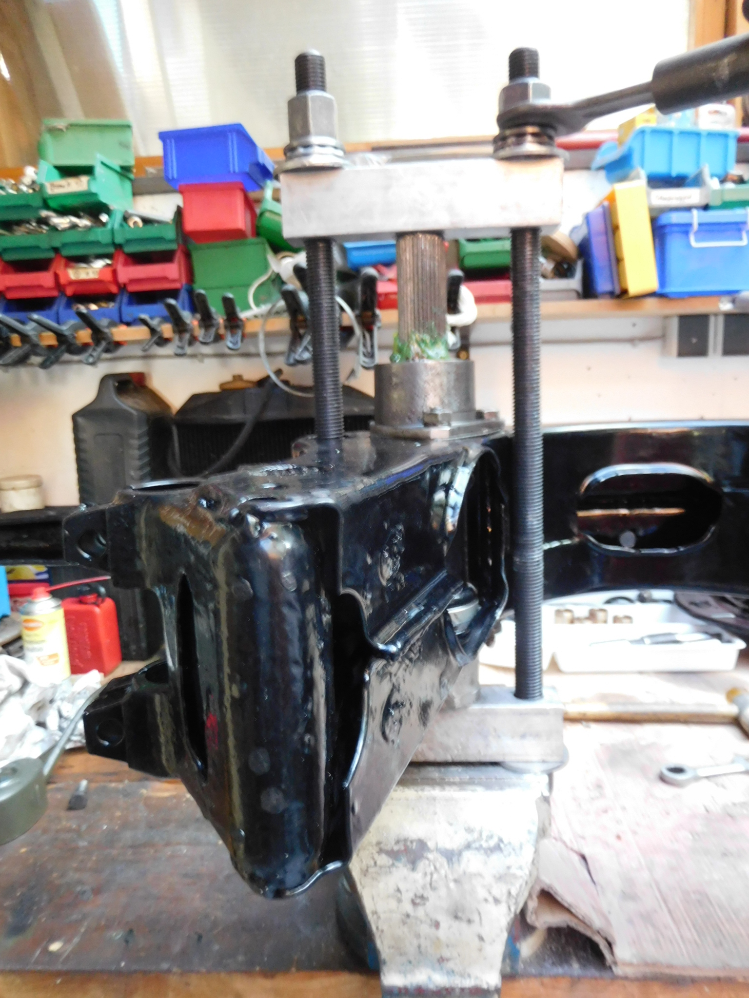

Re: 80-Tonnen-Presse selber bauen
der 1. Versuch war noch mit Gewindestange und Muttern aus dem Baumarkt, aber das ist wohl nur 4.6 und gibt recht bald auf.
Aber mit 10.9er Material konnte ich die die Nutenwellen ganz entspannt an ihren Platz drücken. ein paar Stücke Rundmaterial aus Alu/Messing als Stempel braucht man auch noch.
Hat zwar ewig gedauert, aber nix ist kaputtgegangen, und alle Teile sind jetzt am richtigen Platz.
Wenn einer von Euch den Apparat mal ausleihen möchte, so möge er sich melden! :o)
Salut Rolf
