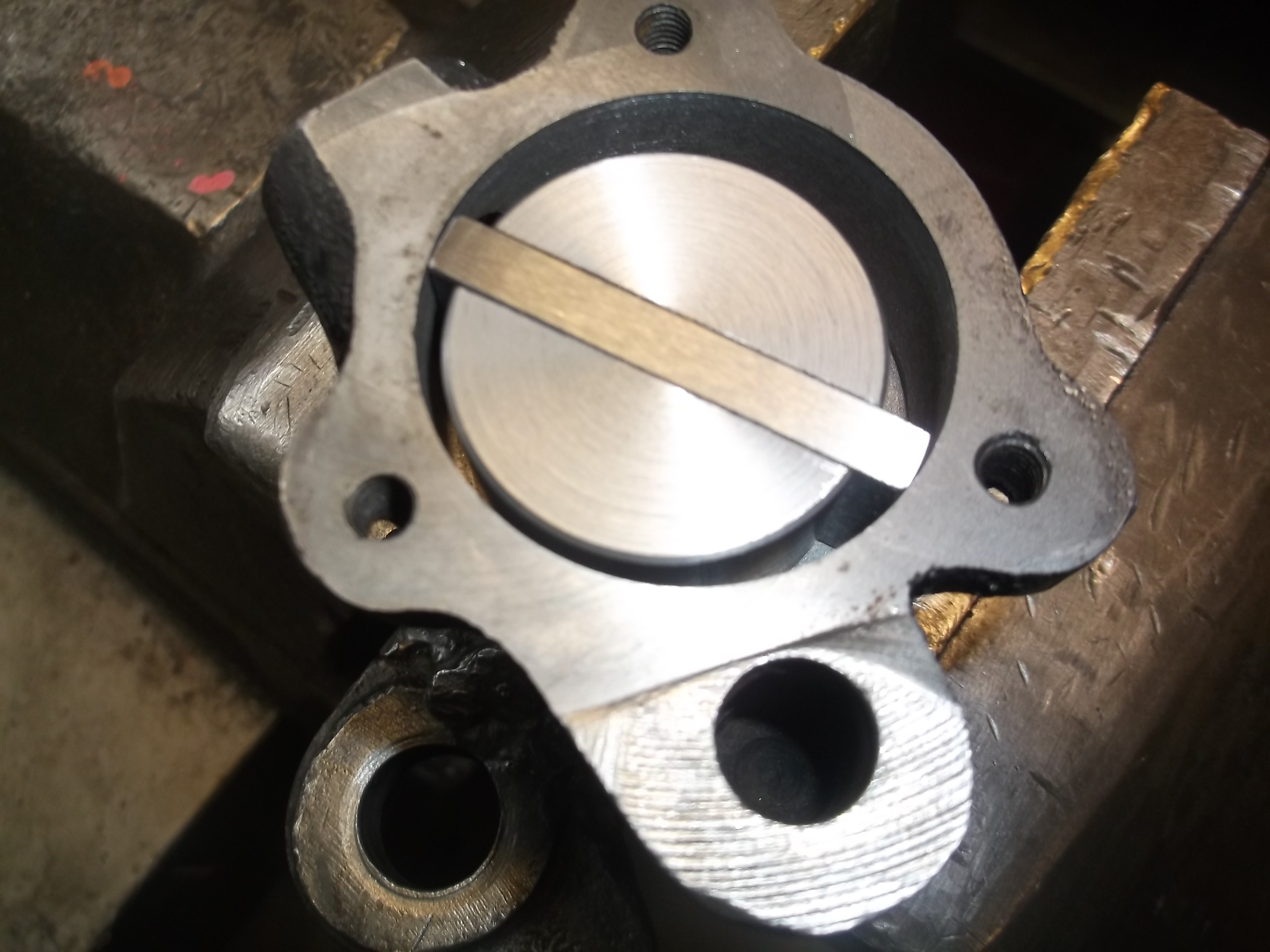

Ich hätte gerne gewusst ob die Ölpumpe(Messer -Schieber ) beim Vorkriegsmotor A oder B10 ein oder zweiteilig ist ?
Mein Motor war beim Motorenbauer zum aufarbeiten und es war ein einteiliges Messer eingebaut.Beim Dixi ist diese Art von Pumpe auch zweitig also mit einer Feder in der Mitte welche die Messer auseinander drückt !
Hat irgendwer eine Ahnung oder eine Zeichnung dieser Ölpumpe ?
Im Anhang ist meine Pumpe abgebildet.

Die Ölpumpe ist Original einteilig wie ich mittlerweise im Netzt gesehen habe.
