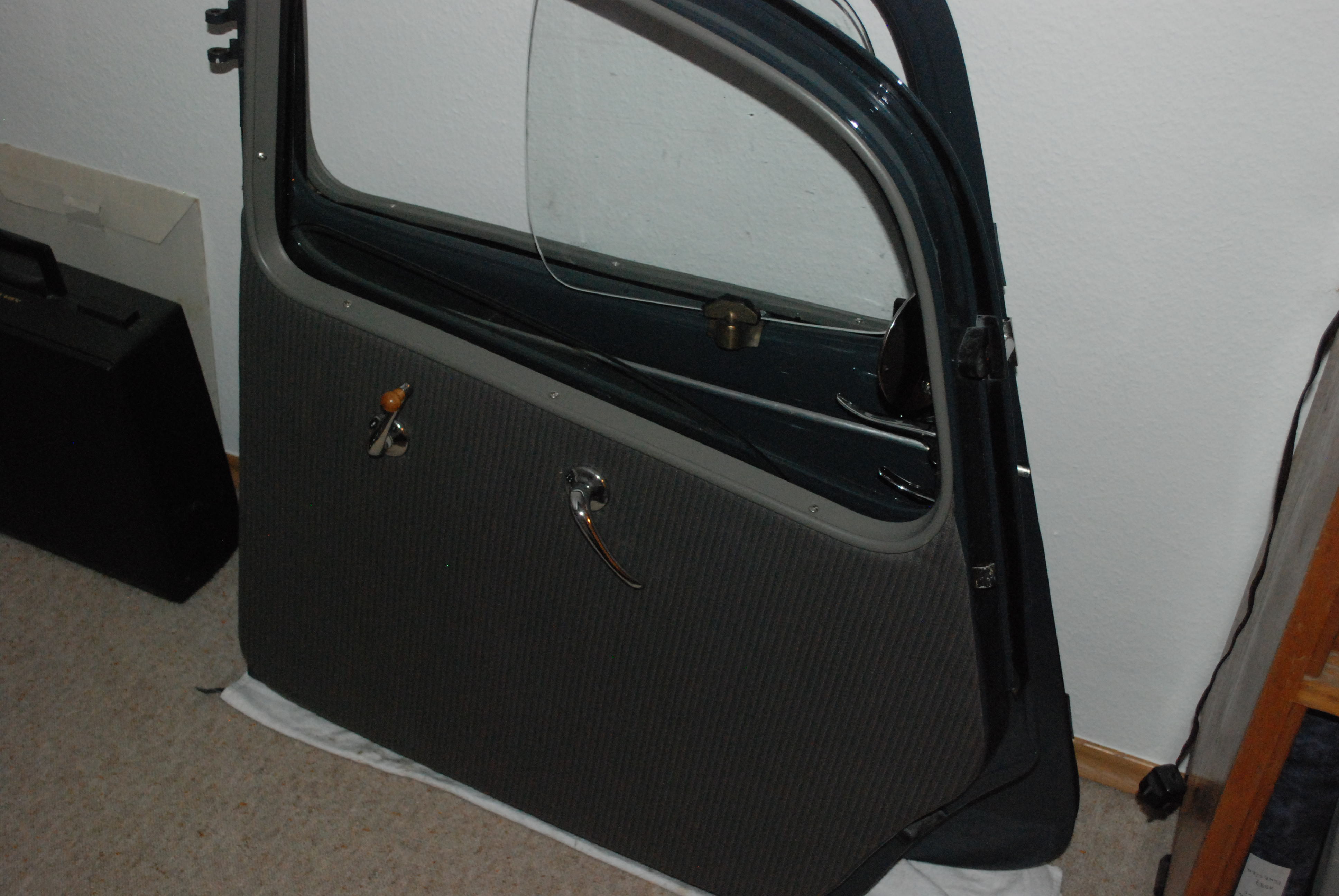

Hallo Cruiserbuddy,
die Türpaneele bekommst Du bei Renel in Frankreich wie auch den Bezugsstoff für relativ kleines Geld. Die von ihm angebotenen Klammern funktionieren nur bedingt. Ich hab noch welche über, kannst Du ja mal probieren. Habe doppeltes Klebeband mit Klett verwendet. Manche setzen zusätzlich Schrauben mit Rosetten, was aber nicht mein Fall war.
Was verstehst Du unter einem Heckscheibenrahmen? Ich habe noch einen neuen Gummi (Belgische Fahrzeuge), den ich nicht eingebaut habe. Original waren die Heckfenster (wenig dauerhaft) mit Fensterkitt eingesetzt. Dieser wurde irgendwann undicht und ließ Wasser durch. Der Himmel um das Fenster fing an zu faulen (gibt es auch bei Renel). Ich habe auf den Einbau mit Gummi zu Gunsten einer dauerelastischen Dichtungsmasse verzichtet und danach einen neuen Himmel eingezogen. Das Fenster gibt es neu bei Franssen, aber muss abgeholt werden.
Ich hoffe, Dir ein wenig geholfen zu haben
Gruß aus dem Siebengebirge
Klaus

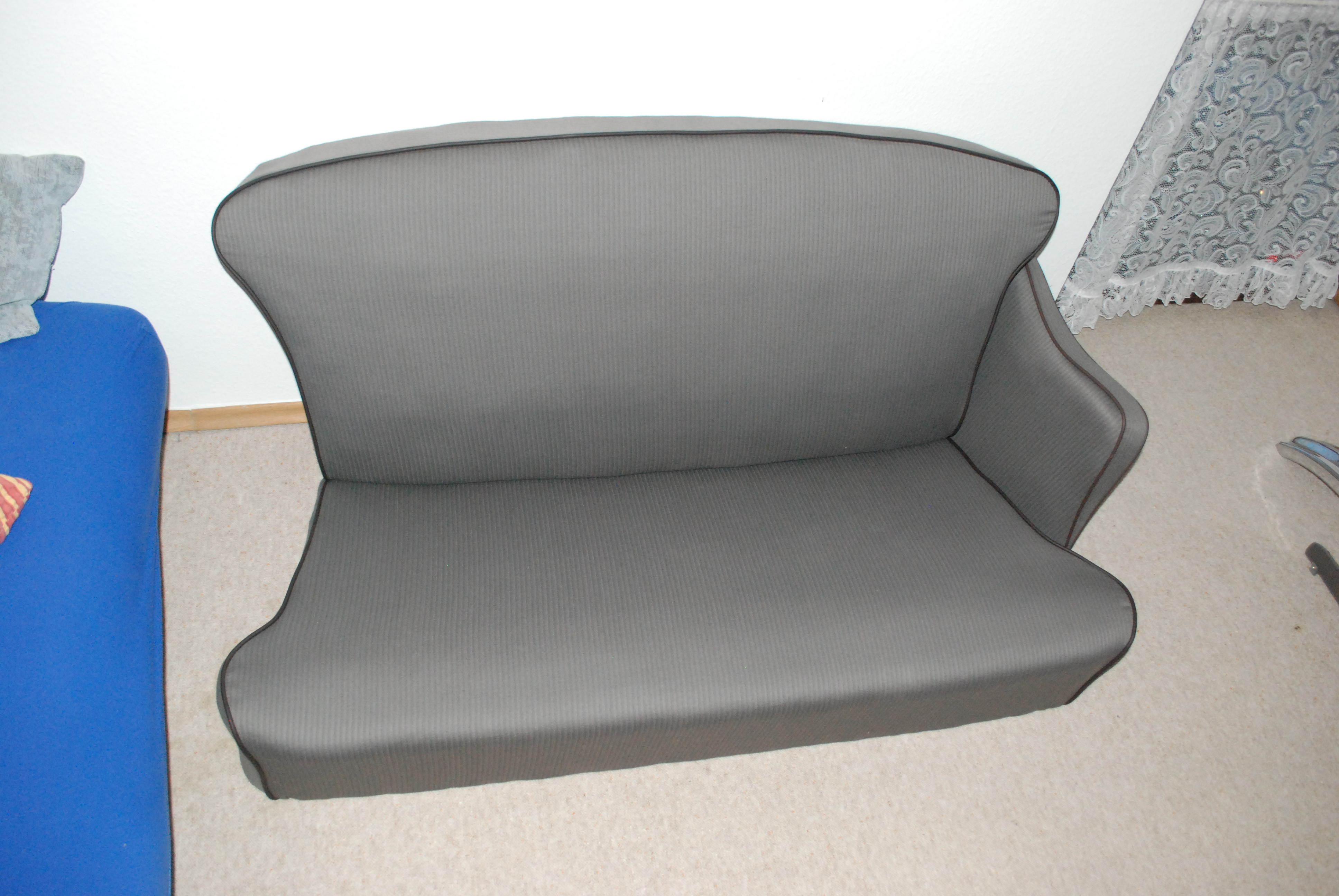

Noch ein Bild hinterher..
Klaus

Ich kann auch die nummer mit dem Doppelklebeband und Klett empfehlen. Bzw. -und besser selbstklebenden Klett. Beim Tür zuschlagen fliegen die unteren Klammern sonst immer raus. Nerv.
Achte bei den Türpappen auf geeignetes, feuchtebeständiges Material. Ich habe mal bei einem annerkannten Händler Türpappen bekommen, die trotz wenig Feuchte fürchterlich beulen. Und auch trotz Folien, die ich in Aussparungen der Tür geklebt habe. Die Folien empfehle ich trotzdem dringend. Sonst pladdert Dir der Regen bei Fahrt direkt hinten auf die Türfüllung.

Kann Dir leider nichts zu Heike sagen. Aber ich habe zwischenzeitlich gesehen, dass die Händler jetzt Türpappen aus Polystyrol haben, was die Feuchteempfindlichkeit beheben dürfte.
