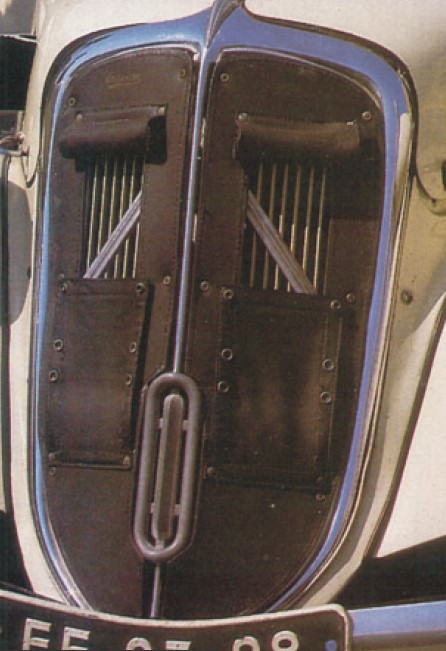

Re: Kühlwassertemperatur Regeln, hier meine Lösung!
Bild der Abdeckung

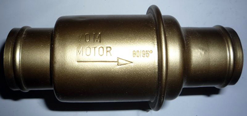

Hallo Forum, gibt es dieses Termostat noch irgendwo? Oder hat es jemand in seiner Schatzkiste und möchte es nicht mehr? Ich finde es trotz Tante Google nicht. https://forum.schaefer-oldtimer.de/misc … mp;preview
- vilebrequin
Hej Horst, ja, das gibt es durchaus noch, z. B in der Bucht: Artikelnummer 264002648356. Ansonsten sind Werkstätten für Baumaschinen oder Trecker immer gute Adressen für solche Dinge, auch Schrauben mit Feingewinde, Keilriemen in "unserer" Größe, Dichtungspapier, klassische Elektrikteile und vieles mehr! :o) Salut Rolf
Hallo Horst, schau mal bei Jose Franssen: Kühlschlauchthermostat Referenz-Nr. 451.000, 22,00EUR. https://www.citroen-traction-avant.com Winklige Grüße, Ludwig
Ein Kühlerschlauchthermostat wie ihn Franssen hat ist richtig. Man muss jedoch einen Bypass einrichten oder den Thermostat mit einer Bohrung versehen.

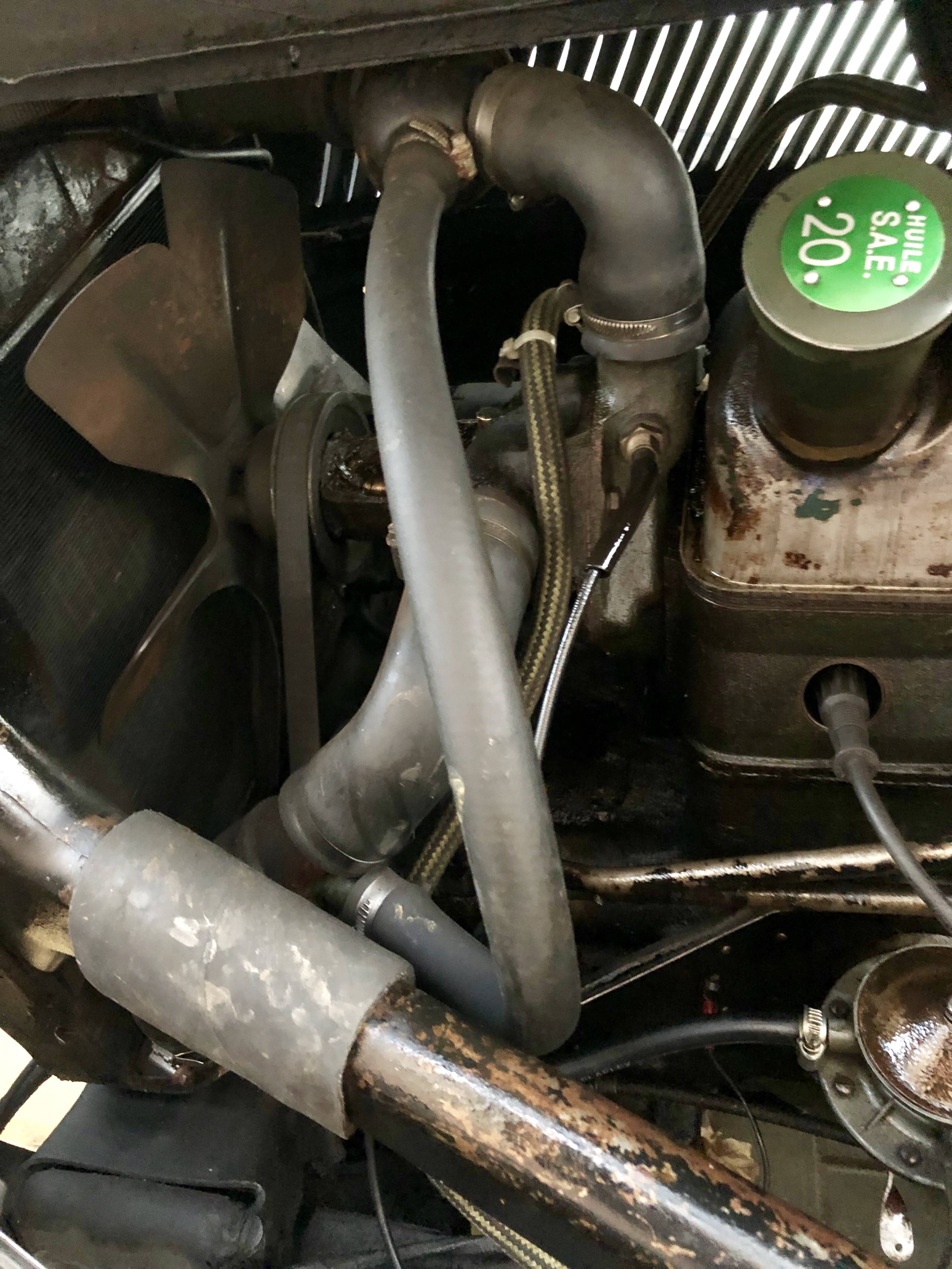

Mein Auto, mein Kühlwasser, mein Bypass, seit 28 Jahren....
- alcapone48
Hallo Kurt, genau so muß es aussehen, dazu noch eine Kühlerzarge nach Bauart eines Clubmitglieds, vorgestellt vor einigen Jahren in der CVC Zeitschrift. Da wird die Jalousie überflüssig, hab sie mal vergessen. Hätte mich fast die Kopfdichtung gekostet. Winkelige Grüsse, Guenther.

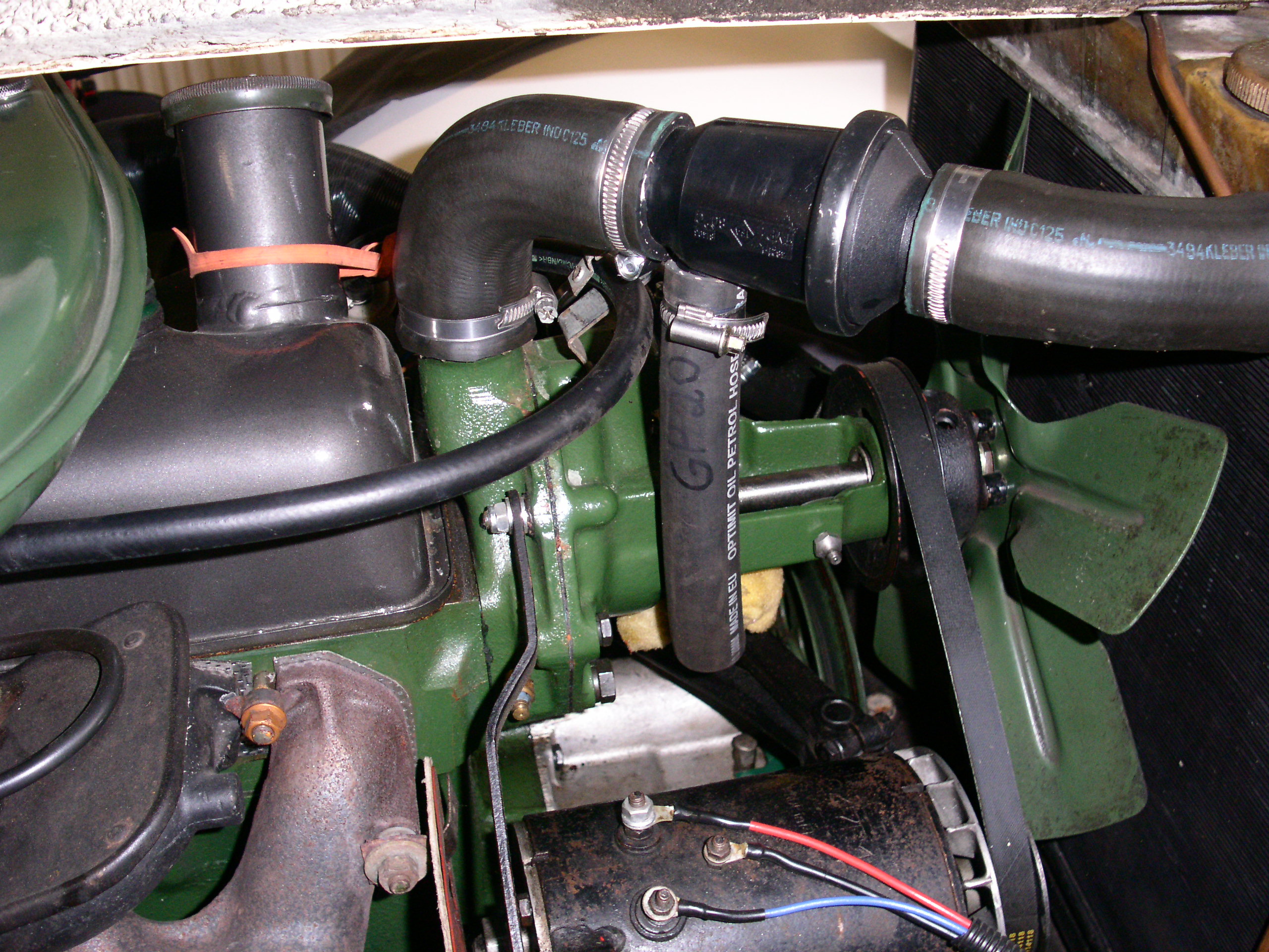

Hallo, bei meinem U23 bei 15 Grad Aussentemperatur max. 50 oben am Kühler. Nach ca. 20 km !!! Meine Lösung : hat sehr viel Arbeit gamacht aber funktioniert. Gruß Uwe
- Herkunft: Deutschland
- Registrierungsdatum: 03.11.2015
noch ein Bild
