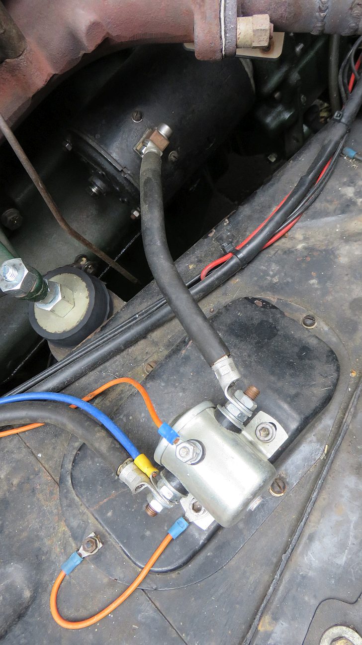

Wenn nicht mechanisch was gebrochen ist (z.B. Der Alukopf, den gäbe es z.B. bei Franssen) lässt sich das Ganze relativ leicht reparieren. Die Wicklung brennt praktisch nie durch, wenn doch, wäre das allerdings ein Problem. Die Kohlen können runter sein, die gibt es neu. Der Seilzugschalter macht häufig Probleme, den kann man mit wenig Aufwand zerlegen, reinigen und revidieren. Wenn der Seilzugschalter völlig hinüber ist, kann man z.B. ein Anlasserrelais einsetzen (gibt es z.B. beim "Franzosen", siehe Foto). Den Bendix gibt es ebenfalls bei diversen Anbietern.
Robert
