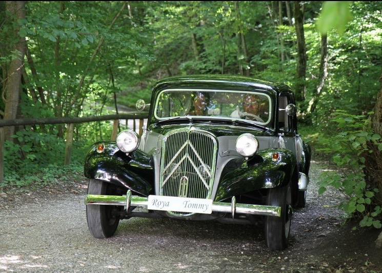

2. bevor Du ein 4-Gang-Getriebe einbaust, fahre erst mit einem Auto, welches damit ausgestattet ist. Zwar hat das 4-Gang-Getriebe unbestritten gewisse Vorteile, aber meiner Ansicht nach verliert die Traction dadurch ihren typischen Charakter. ??? Das würde mich interessieren, wieso da der Charakter verschwindet, Daniel. Meine sehr charaktervolle Madame ist mit einem 4. Gang ausgerüstet und ich biete sie hiermit für eine Probefahrt an. Gerne bis zu 115km/h - zwar mit langem Anlauf, aber doch relativ ruhig. Viele Grüße in die Schweiz, Sepp

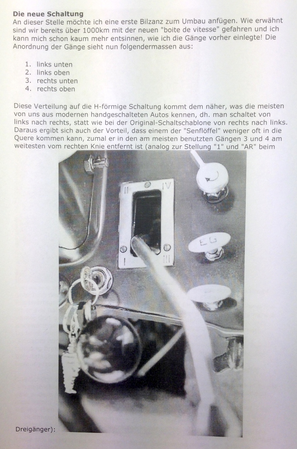

Grüß Dich Jörg, leider kann ich nicht damit dienen. Ich habe das Auto mit dem schon eingebauten Getriebe übernommen. Der Vorbesitzer - auch Mitglied hier - hat mir ausführliche Unterlagen über das Auto mitgegeben. Dabei ist der Hinweis auf den 4-Gang-Umbau nach "Chauvet". Auch ein Bericht von "Caspar & Jaqueline" liegt mir vor. Den habe ich mal selbst im Internet gefunden, jetzt aber leider nicht mehr. Aber: Das Netz vergißt nichts. Ich lege die Ausdrucke als JPEG bei. Ich vermute, daß die beiden in der Schweiz leben und für www.tractionavant.ch geschrieben haben. Und weil es vielleicht andere auch interessiert, antworte ich Dir über das Forum. Ja und vor 20 Jahren hat mein Vorbesitzer folgenden Reparaturauftrag an die Firma Auto-Motor-Sport, Berlin, Herrn Kornetzky vergeben: - Ausbau und Reparatur des Getriebes (3. Gang arretiert nicht mehr), vermutliche Ursache: Abbldung 173, Synchronring 500809 hat abgeschliffene Mitnehmerzähne; Abbildung 173, Verriegelungsfeder 501183 gebrochen. Bei den Abbildungen bezieht er sich wohl auf das Reparaturhandbuch. Viele Grüße aus dem Süden, Sepp
