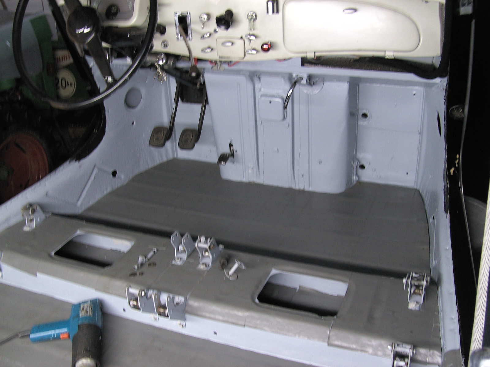

Anbei einige Fotos, wie ich vorgegangen bin. Ich habe mir im Lederwarenhandel eine 10 mm Lederrundschnur besorgt. (Gab es damals als Treibriemen-Material). Diese Lederschnur habe ich dann mit kleinen Blech-Senkkopfschrauben in der Nut befestigt und schließlich den Windfangkeder darauf festgetackert. Hält seit 10 Jahren tipitoppi.

Peter - an Deinen Fotos sehe ich, dass Dein Auto total auseinander gebaut war, als Du die Windfangkedern eingebaut/ausgewechselt hast.
Nun meine Frage: Kann ich diese Kedern auch im fahrbereiten Auto austauschen oder muss ich hierfür einigen Aufwand betreiben
(bestimmte Karrosserieteile voabentfernen oder sogar den Himmer..)??
Natürlich möchte ich den Aufwand so gering wie möglich halten, aber ich ahne........

Hallo Dieter,
ganz genau erinnere ich mich nicht mehr - ist halt 12 Jahre her.
Glaube aber, dass der Himmel draußen sein muss.
Vielleicht hat aber hier im Forum jemand einen Tipp, wie's einfacher geht.
Glaube, Du musst auch den Innenteppich an einigen Stellen lösen und auch die B-Säulenverkleidung abnehmen.
Peter
