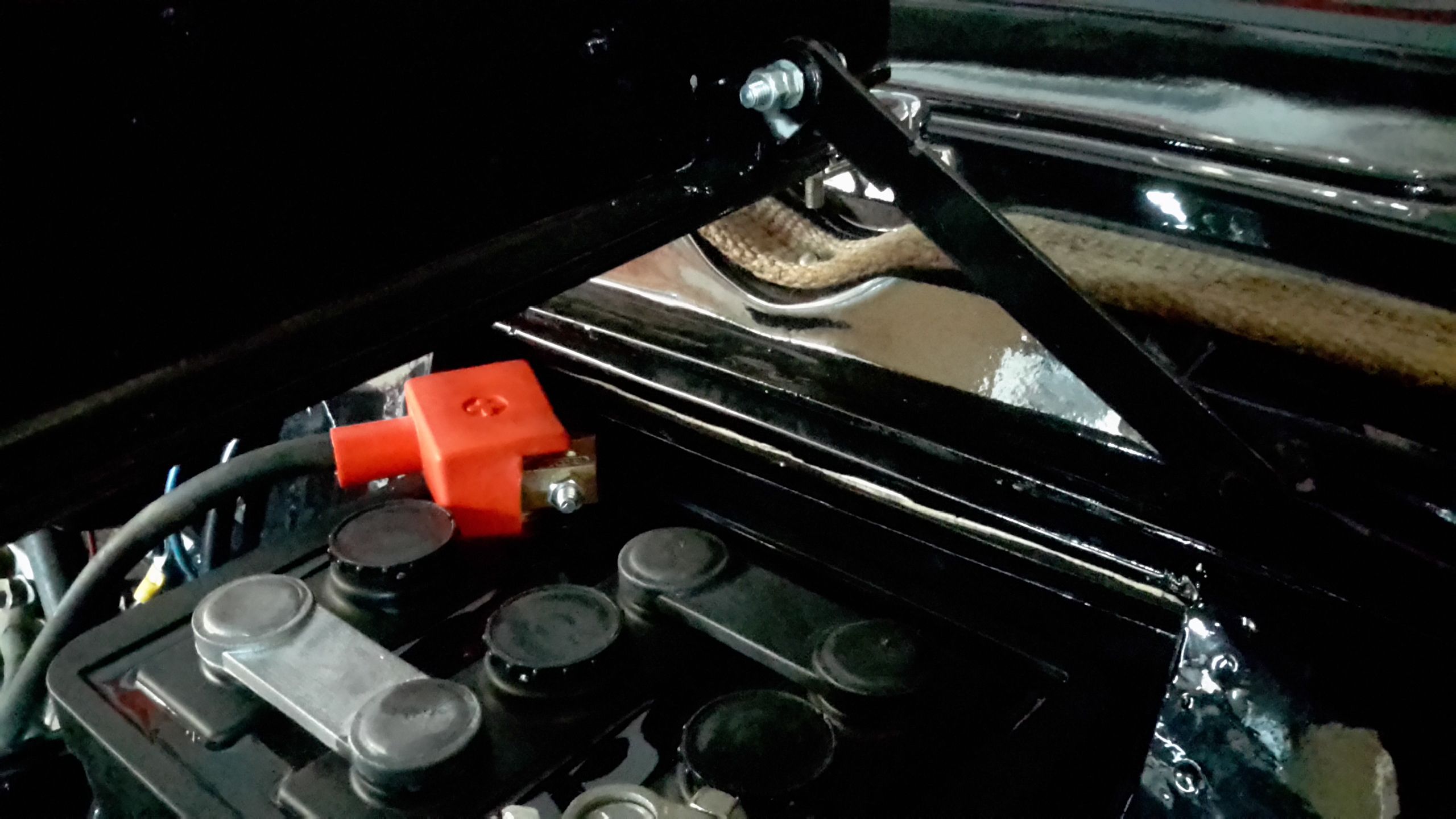

Bei einer Ausfahrt im letzten Sommer fing es sehr stark an zu regnen. Das Regenwasser tropfte in den Fußraum . Wieder zu Hause angekommen, ging ich der Ursache auf den Grund. Das Regenwasser lief hinter der Motorhaube über die Wasserrinne auf die Batterie. Da hinter der Batterie eine Öffnung zum Fahrgastraum ist, lief das Wasser dort herein. Diese Öffnung hatte ich dann mit einer Gummimatte verschlossen. Bleibt aber noch das Problem, dass die Batterie bei Regen voller Wasser steht. Dazu hatte ich erst mal eine Gummimatte unter die Wasserrinne geklebt, welche die Batterie abdeckt. Dies funktioniert zwar, sieht aber unschön aus, so daß ich dies wieder entfernt habe und eine andere Lösung suche. Habt ihr auch diese Probleme und wenn ja, wie habt ihr euch beholfen? Würde mich über Lösungsvorschläge freuen.
Viele Grüße Danny
