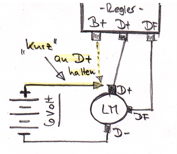

Re: Lima oder Regler spinnt nach 5 Minuten
Geht eigentlich ganz einfach. (=> Schmierskizze im Anhang)
1.) Zuest den Keilriemen entfernen (Wichtig!)
2.) Dann am Regler das "B+" Kabel abschrauben
3.) Anschliessend das Ende dieses Kabels an den "D+" Anschluß der
Lichtmaschine halten. Falls es zu kurz ist ein neues vom Plusplol der Batterie an den "D+" Kontakt halten.
4.) Die Lima sollte kurz anlaufen, 2-3 Sekunden reichen normalerweise.
5.) Keilriemen wieder drauf und Kabel wieder an den Regler anschliessen
6.) Das wars's.
Viel Erfolg!
Wolfgang Fritz schrieb:
6.) Das wars's.
Das wars wirklich! Super, vielen Dank! Man(n) lernt nie aus.
