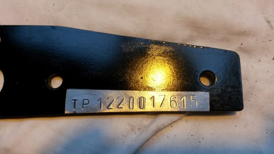

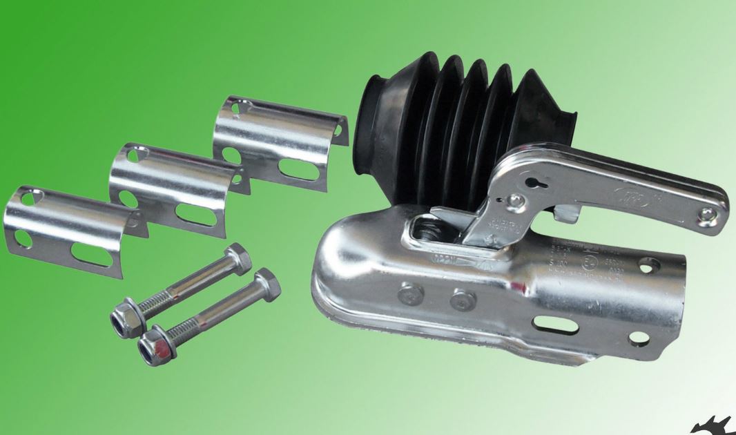

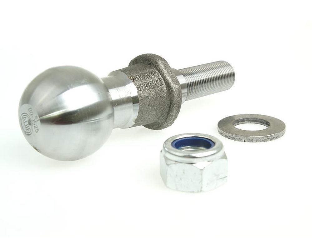

Hallo zusammen Ich habe bei Schäfer eine AHK für den 11BN gekauft. Da ist natürlich keine ABE oder dergleichen dabei. Lediglich eine sehr rudimentäre Anbauzeichnung. Ich habe von diversen Besitzer von 11ern Kopien von Einzelabnahmen und Fahrzeugscheinen bekommen. Das alles reicht vermutlich nicht für eine Eintragung. Ich habe jetzt im DS Club eine interessante Diskussion gefunden. Demnach scheint es so zu sein, dass, wenn die Kupplungskugel ein e-Prüfzeichen hat, ist es weitgehend egal, wie der Rest aussieht. Bei der Brink Lizenskupplung ist der Kugelkopf ein massives, verchromtes Teil, aber ohne Prüfzeichen. Ich könnte jetzt ein Kugel mit Prüfzeichen erwerben (Bild: Kupplungskugel 02), ein Stück Rundeisen auf der Drehbank so bearbeiten, dass ich das anstelle der Brink Kugel an der Konstruktion verschraube und dort die Kugel mit Prüfzeichen anschraube. Jedenfalls wurde bei der DS nur die Kugel getauscht und der Prüfer war glücklich. (Bild: Kupplungskugel 03)

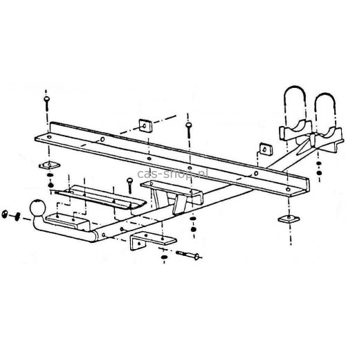

Hallo Viktor Die selbst gebaute sieht sehr gut aus. Hast Du denn da eine Kupplungskugel mit e-Prüfzeichen dran? Oder ist die Kupplung als gesamtes abgenommen? Die Brink Kupplung hat doch zwei Anbauvarianten: für das Radmodell entfällt die Halterung ganz hinten, da kein Boden zum Befestigen vorhanden ist. Das Koffermodell dagegen hat zusätzlich eine hintere Halterung, die am Reserverad Boden verschraubt ist. Du hast natürlich recht, nur mit der Befestigung an der Kante zum Tank wäre mir das auch zu windig. Ich muss das Ganze erst mal provisorisch am Unterboden befestigen, um zu sehen wie das "Gesamtbild" ist, aber momentan ist meine Grube nicht frei. Gruß Robert

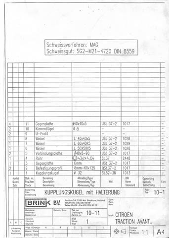

Hallo Viktor Hier noch die Brink Zeichnung. Da ist die dritte Halterung ganz hinten zu sehen, die beim Radmodell entfällt, bzw. entfallen muss, da dort kein Boden vorhanden ist.

Nein nein Ich meine die Kugelkupplung am Anhänger (Bild). Die ist ebenfalls mit lediglich zwei M12 Schrauben an der Deichsel befestigt (ist Standard, selbst für 3500kg Anhänger). Das ist die identische Befestigung, wie an der gelieferten Brink AHK. Der Kugelkopf wird mit zwei M12 Schrauben in dem Rohr verschraubt.

Schon klar Robert, aber die Kupplungsklaue hat einen größeren Ø und umfasst das Rohr mit größerer Auflage, hingegen das Rohr wo der Kupplungshacken reinkommt.

Hallo Robert, zu deiner ursprünglichen Frage: Der TÜV kann deine AHK auch ohne ABE und ohne eingeschlagene Nummer eintragen, indem er eine Einzelabnahme durchführt und dabei selbst eine neue Nummer einschlägt. So hat er es bei mir anstandslos gemacht. Ganz nützlich dabei waren die dir ja bereits vorliegende Skizze, sowie das folgende Dokument und außerdem diverse weitere Dokumente, die ich dir gern per email schicken kann, weil sie als Anlage hier zu groß sind. Schick mir einfach deine Adresse auf "ferdibeckerrose(at)gmail.com" Viel Erfolg, Ferdi
