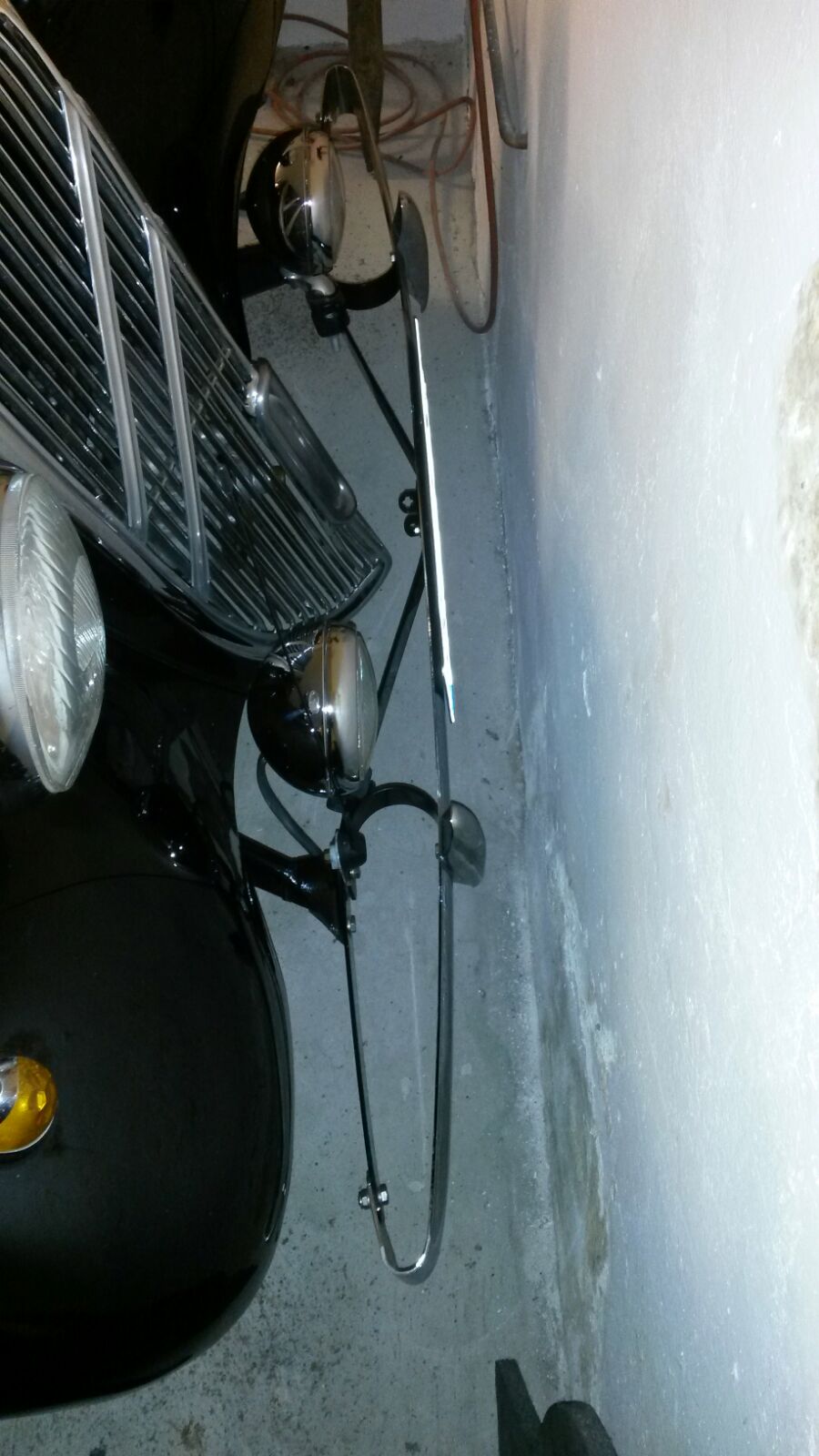

Re: Maße Frontstoßstange, Radler
wenn es dir weiterhilft, habe ich mal
zwei Fotos gemacht.
das 1. vom 48. Legere.
zwei Fotos gemacht.
das Foto vom Legere
Die Stoßstange vom BN.
aus dem Norden
Dieter
11 Zuletzt bearbeitet von W. Frings (10.10.2016 22:19)

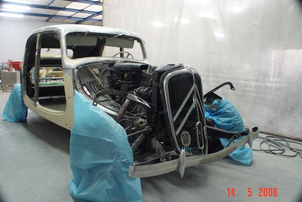

N'Abend Dieter,
danke für Deine Mühe und die ganz besonders hilfreichen Bilder. Jetzt erst sehe ich, daß bei meinem Traction die U-förmigen Bügel falsch herum montiert sind; anstatt nach innen, zeigt der Bogen nach außen.
Jetzt ist mir auch klar, warum an meinem Auto die Front immer "etwas anders" aussah und warum ich mit meinen Maßen keine gestreckte Gerade hinbekam.
