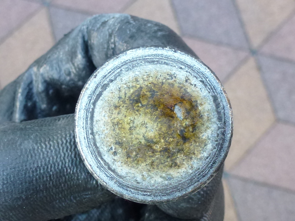

Na, ich weiß nicht so recht, wo was woher herkommt. Nachdem ich jetzt die Bremszylinder geöffnet habe, stelle ich erstaunt fest, dass die Kolben mit einem klebrigen, honigfarbenen und schwarzen  Brei überzogen sind. Lässt sich mit dem Daumennagel etwas abpuhlen, ist resistent gegen Bremsenreiniger, löst sich aber im Ultraschallbad sofort ab.
Hier wurde nichts geschlampt oder Öltyp gewechselt. Jährlich habe ich die Bremsflüssigkeit (DOT4) aus Neugebinde erneuert und durchgespült.
Die Bremsen wurden 2007 bei CTA aus schachtelneuen E-Teilen gemacht, danach hat das Auto 1/2 Jahr gestanden, inzwischen 50.000 km gelaufen.
Das, was eigentlich unvorstellbar ist, liegt uneigentlich recht nahe: Dass die Bremszylinder bei der Herstellung mit falscher Montagepaste o. ä.  zusammengebaut wurden.

So, die Ursache des merkwürdigen Schlamms in den Radbremszylindern ist geklärt. Hat etwas länger gedauert, weil die Spektralanalyse sozusagen "auf dem kleinen Dienstweg" gemacht wurde.
Zur Erinnerung: <<<Hier wurde nichts geschlampt oder Öltyp gewechselt. Jährlich habe ich die Bremsflüssigkeit (DOT4) aus Neugebinde erneuert und durchgespült. >>>
Das Ergebnis ist Mineralöl (!) ohne Hinweise auf typische Verschleiß- und Viskositätsadditivierung. Wo werden unlegierte Öle (u. a.) verwendet? Richtig, beispielsweise zum Honen.
Somit ist die Ursache des Verschlammens wohl klar: Die Bremszylinder wurden nach dem Honen nicht gereinigt und mit Bremszylinderpaste zusammengebaut, sondern das Honöl belassen und damit montiert! Wegen der bekannten Unverträglichkeit mit Bremsflüssigkeit war somit das vorzeitige Versagen der Bremszylinder bereits in deren Schachtel programmiert.

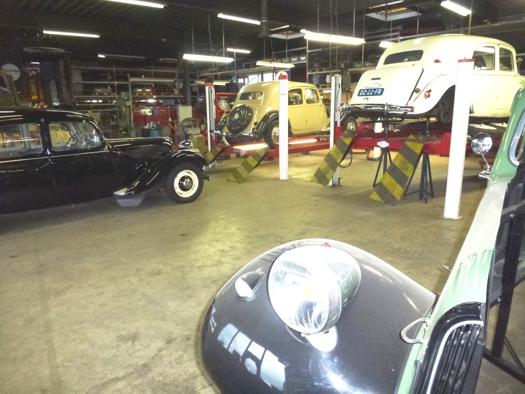

Ja, ich habe CAS (http://www.classicautomobileservice.nl/), Nachfolger von CTA, informiert. Dort wird jeder Bremszylinder vor der Montage gereinigt und mit ATE-Paste wieder montiert.
