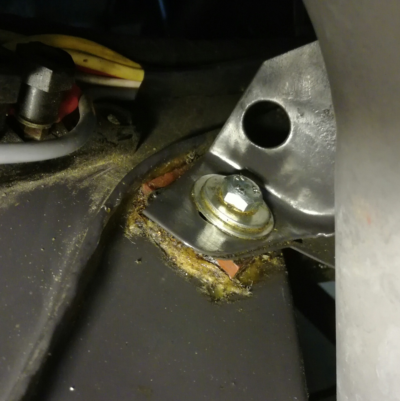

Hallo Volker, konnte dieses Problem auch nicht lösen. Habe dann als Notlösung den Vorbau an den Seitenteilen um wenige mm unterlegt. Dieses Provisorium ist noch immer am Platz, erst Deine Frage errinnert mich wieder daran. Perfekt ist es nicht,
aber es funktioniert. Ich versuche ein Bild anzuhängen, der K-Schreiber zeigt die Stelle an der die Unterlage hinkommt.
Gruß Bernhard

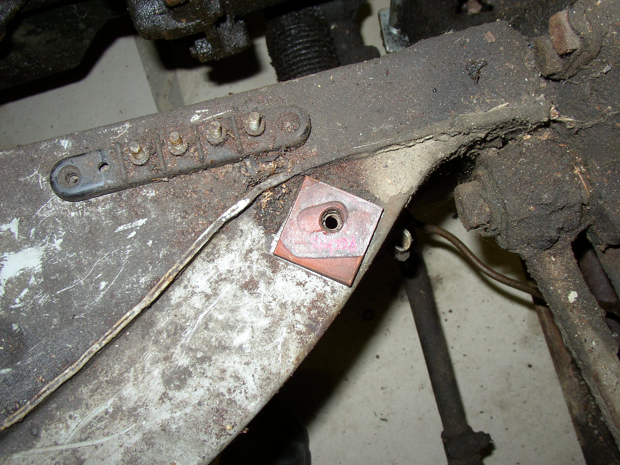

dein Vorschlag ist keine Not-Lösung, sondern das ist die Original-Lösung, wie sie ab Werk verbaut wurde. Dazu wurde genau an dem von dir bezeichneten Verschraubungspunkt ein etwa 7mm starkes Distanzstück aus rotem Hartgummi zwischengelegt.
Das Originalteil seht ihr auf anliegendem Foto. (Das gelbe Zeug ist allerdings nicht original, sondern Mike-Sanders-Fettband, und wurde von mir verbaut.)
Inwieweit dieses Distanzgummi von der damaligen Citroen-Karosserieentwicklung ursprünglich geplant und gewollt war, ist allerdings fraglich. Möglicherweise handelt es sich um einen Konstruktions- oder Presswerkzeugfehler, der dann mit diesem Gummi ausgeglichen wurde. Für modernen Karosseriebau natürlich sehr unkonventionell, aber auf jeden Fall funktionell und irgendwie auch sehr französisch.
Schönen Gruß, Ferdi

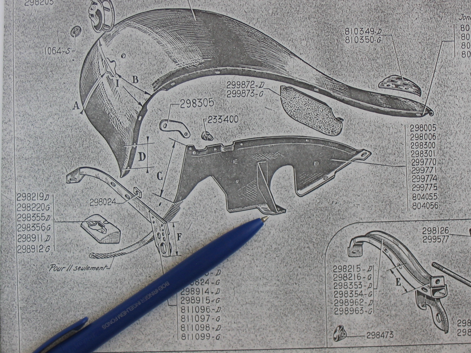

da kann ich grad' auch noch ein Foto beisteuern, wie diese Distanzplatte aussieht. Bei mir ist das Material aus dem gleiche Zeug wie die geläufigen rötlichen Dichtringe.
Peter Mävers
