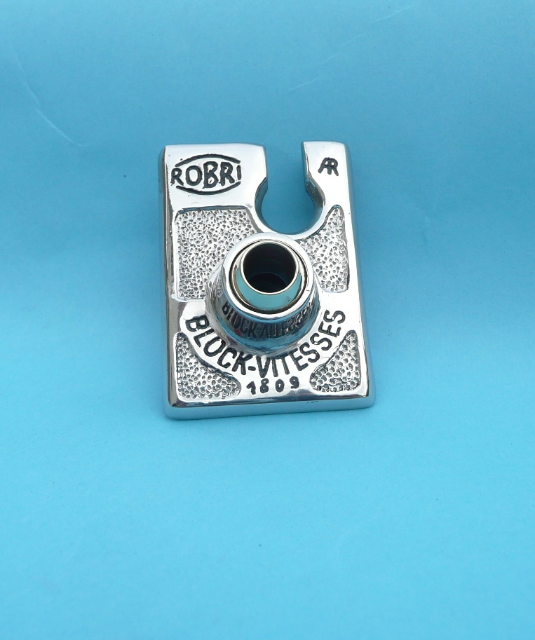

wie immer technisch ausgefeilt und gut durchdacht, du kannst aber auch den "bloc de vitesses" von Robri nehmen, als Nachbau erhältlich, der ist zwar deutlich auffälliger, sieht dafür aber auch schön aus ;-)

Tach Frank,
habe ich selbstverständlich. Aber doppelt genäht hält halt besser!
