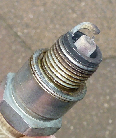

Tach Ferdinand.
NGK BPR 7 HiX. Vom Wärmewert her sollten es 6-er sein. Da die 7-er aber auch schön sauber brennen*), sind sie mir lieber. Die Reserve zum Vollgasklingeln ist größer, auch bleibt der Z-Kopf einen Ticken kühler.
Anbei ein Bild von heute nach ca. 40 km Drittelmix.
Laufzeit der Kerzen: >100.000 km!
*) Die Zylinderkopfhöhe beträgt bei meinem Perfo 82,4 mm vom vielen Planen. Durch die höhere Verdichtung ist die Brennraumtemperatur natürlich höher.

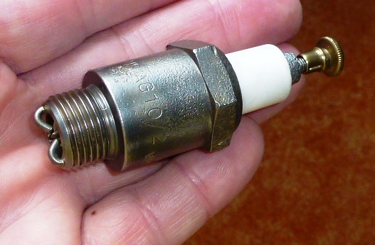

In der Abbildung eine Kerze aus meiner umfangreichen Sammlung. Sie stammt aus einer Zeit, als unsere Traction just das fahren lernten. Verschleißträchtige Hakenelektrode. Diese Kerzen waren verschraubt. Denn sie wurden damals nicht weggeschmissen, wenn sie "abgebrannt" waren, sondern ins Werk geschickt und überholt.

nach landläufiger Meinung müsste man deine Iridium-Kerze allerdings als zu hell und damit die Temperatur als zu hoch ansehen. Rehbraun sollte sie doch idealerweise sein, oder?
Ferdi

Re: Zündkerzen
Ferdi
Tach Ferdinand,
das war früher so, als das Benzin noch verbleit war. Bei den heutigen Kraftstoffen ist das typische "Rehbraun" einem hellen Grau gewichen.
Da ich aschefreies Öl fahre, ist das Kerzenbild recht hell. -

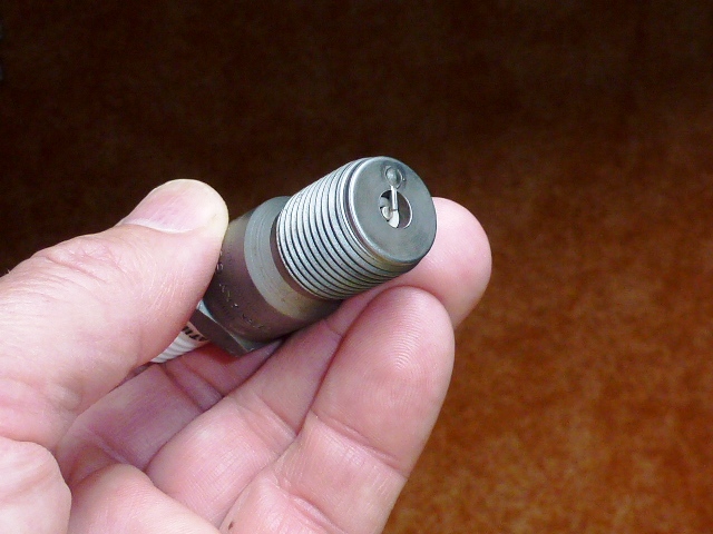

Die Abbildung zeigt eine sehr frühe Automobil-Kerze von Siemens-Halske.

Die abgebildete Kerze zeigt ein ganz anderes Bild einer Elektrodengeometrie. Sie ist konstruiert für das Gegenteil unserer Langhuber, nämlich für einen Kreiskolbenmotor.
