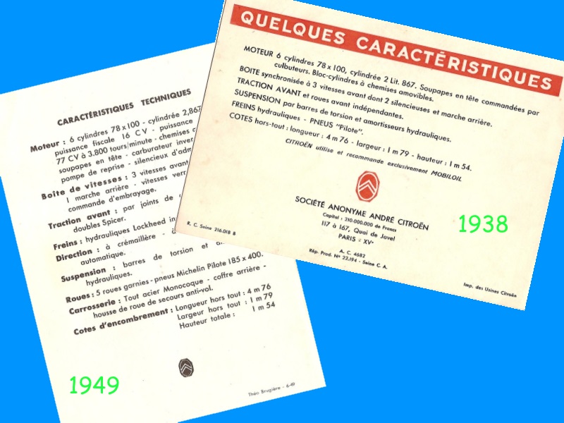

Re: Reifengrößen
Hallo Thomas,
meines Wissens wurde der 15/6 nur mit 185er Reifen ausgeliefert.
In den Katalogen von 1938 und 1939 werden allerdings nur "Pneus Pilote" benannt, wo hingegen nach dem Krieg von "Pneus Michelin Pilote 185 x 400" geschrieben wird.
Die 150x40 bzw. 160x40 wären sicher auch für einen so großen Wagen zu schmal und unterdimensioniert.
MfG Roger H. aus S.
