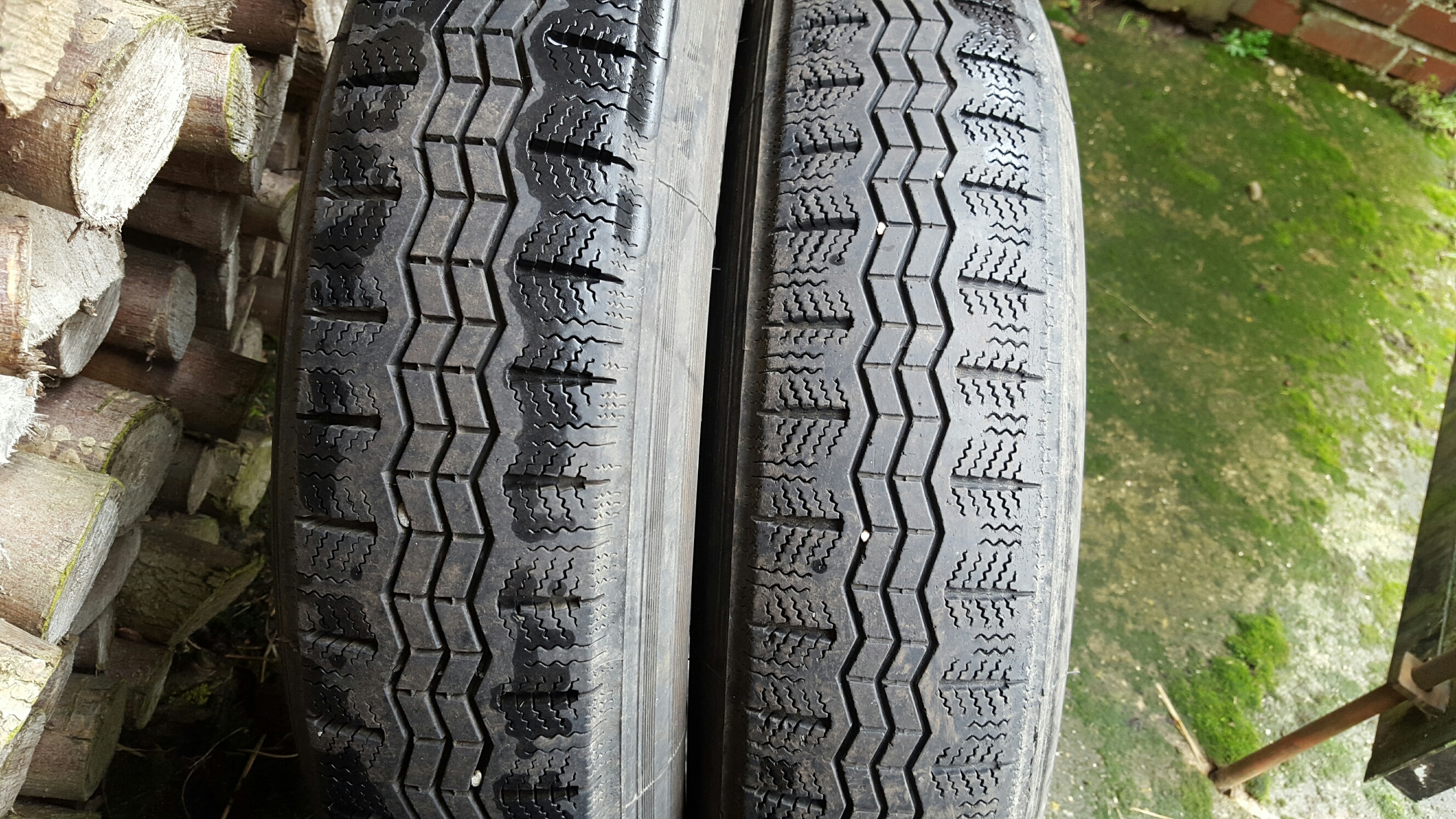

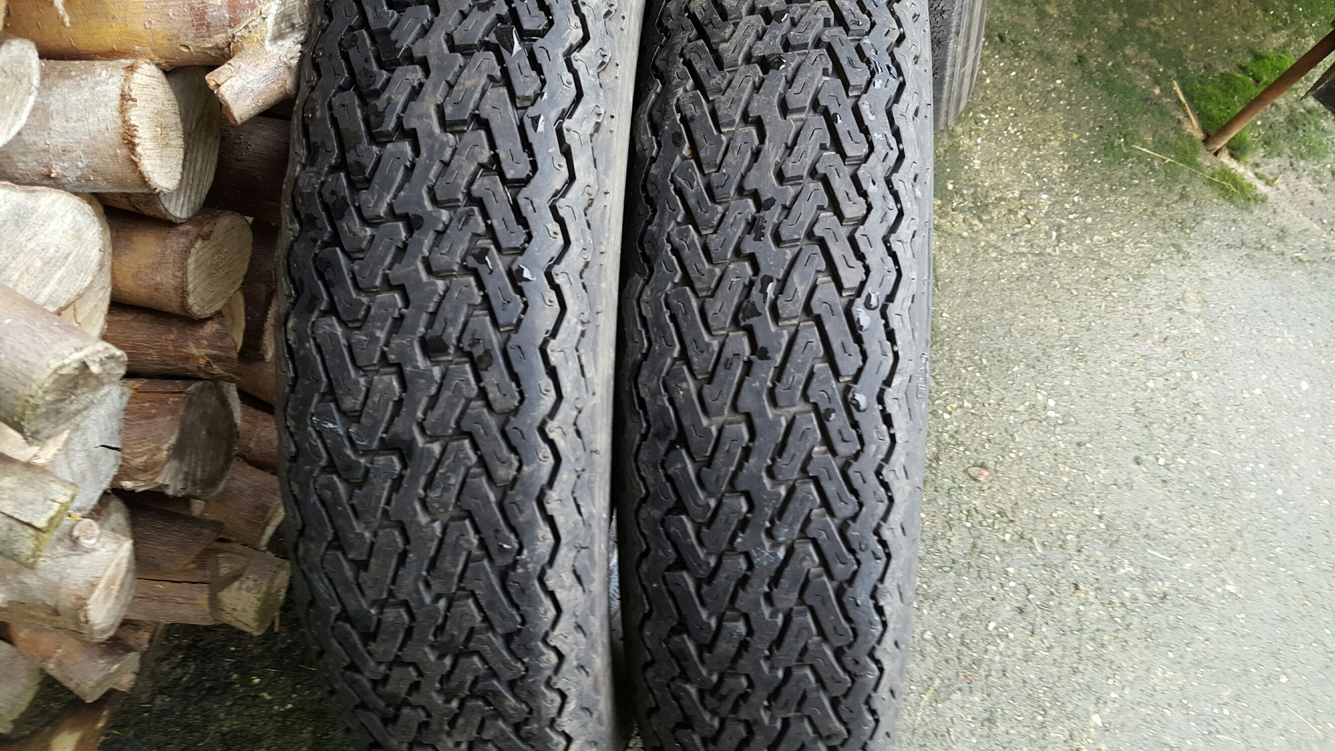

Carsten, ich habe dir eine mail geschickt. hier einige Fotos von den Reifen, vorne waren Michelin drauf, hinten goodyear. Profil gut, Alter unbekannt. Die Spender-Traction ist BJ 1952, also älter als 64 Jahre sind die Reifen auf gar keinen Fall ;). vielleicht hat jemand Verwendung dafür ...

reifen
- Registrierungsdatum: 23.11.2015
Re: Reifen für 11er
reifen
Re: Reifen für 11er
reifen
