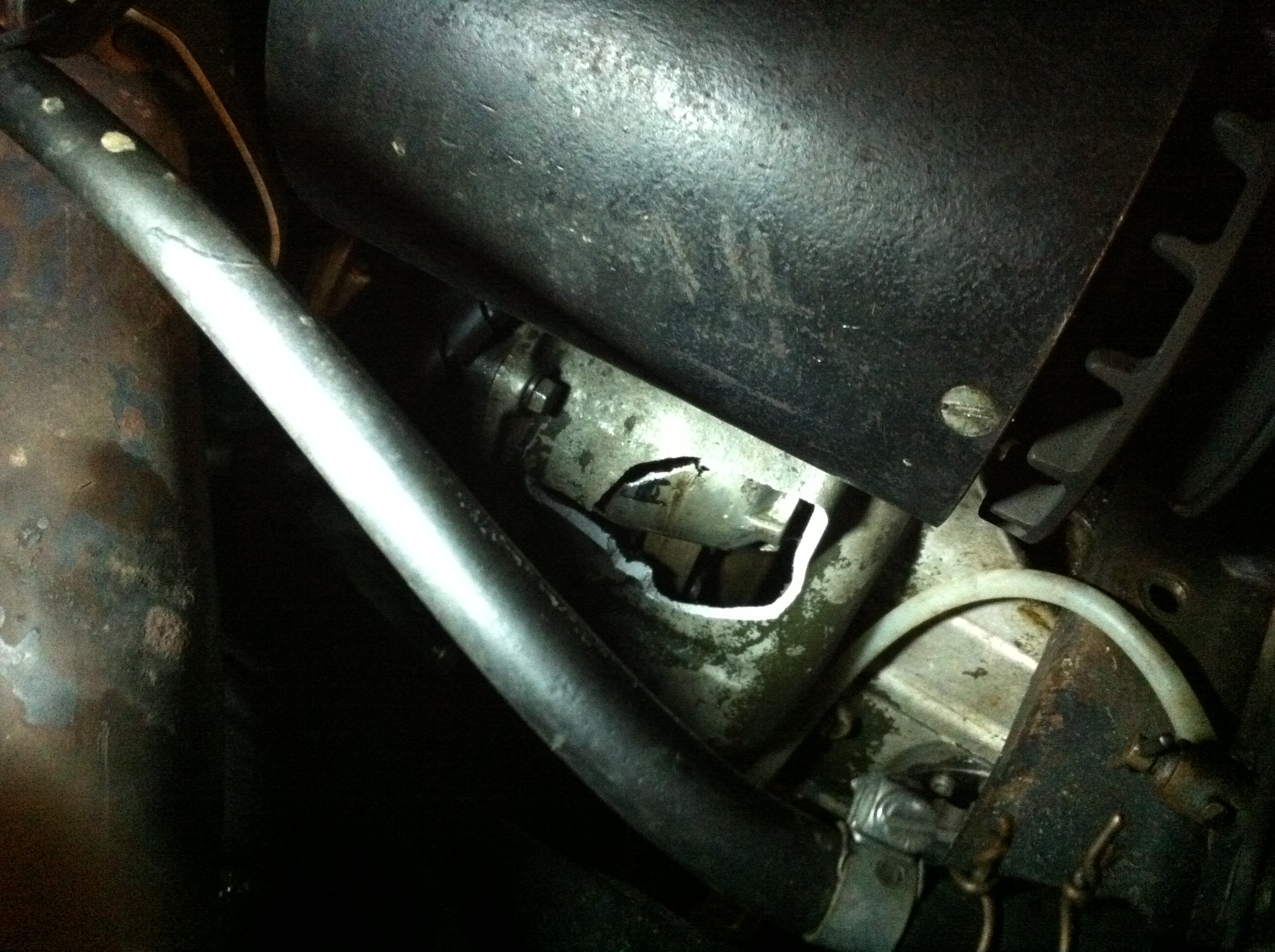

Grundsätzlich stimmt das schon, aber unter besonderen Umständen kann es sein, dass Dir der Anlasser um die Ohren fliegt. Mir passiert und das Anlasserritzel flog durch die Kupplungsglocke (siehe Bild) Re: Suche Anlasser für 11 CV BN - 12Vbei mir im Sechzylinder: 12 Volt seit 17 Jahren und ca 30'000 km funzt dere 6Volt Anlasser klaglos Re: Suche Anlasser für 11 CV BN - 12VIndem Ihr euch überbietet mit Angaben wie lange der 6 V Anlasser bei euch schon auf 12 V funktioniert, helft ihr niemandem. Re: Suche Anlasser für 11 CV BN - 12VDoch, ich denke schon, 11BN. Re: Suche Anlasser für 11 CV BN - 12VWeiteres Gebot: 12V auf 6V-Anlasser seit 20 Jahren pas de problem. Um die Mechanik zu entlasten und den Verschleiß zu minimieren würde ich die originalen Kabelquerschnitte verjüngen und die Kabel möglichst lang gestalten. Die Batterie so klein wie möglich z.B. 35 Ah auslegen. Dann passt es schon. Re: Suche Anlasser für 11 CV BN - 12VDas Bild des Gehäusebruches stellt einen klassischen Bruch dar, der von einer erheblichen mechanischen Überlastung entstand. Beispielsweise wird der Anlasser häufig falsch montiert. Die Fixierschraube darf nur relativ wenig angezogen werden. Knallt man sie mit kräftigem Hebelarm an, wird das Glockengehäuse nach oben verstemmt. Es treten sehr hohe Spannungen auf. Hinzu kommen die Verspannungen durch temperaturbedingte Wärmeausdehnungen. Gesellt sich dazu noch die Verspannung der 'Schiefen Ebene' durch das Zahnradklettern beim Anlassvorgang, ist die Belastungsgrenze schnell überschritten, es kommt zum Bruch: Entweder die Anlassernase (seltener), oder das Gehäuse, denn dieses ist erheblich bruchempfindlicher! Klettert dabei das Anlasserritzel auf den Zahnkranz, wird es sich verkanten, und falls just in diesem Sekundenaugenblick der Motor die erste Zündung macht, reißt das Ritzel ab. Ein übrigens nicht seltener Bruch. Gleiches Schadensbild entsteht, wenn ein harter Fremdkörper zwischen die Zähne gerät. Ob 6 oder 12 Volt, hat absolut nichts mit dem Bruch zu tun. Diese Anlassermotoren sind Hauptstrommotoren. Durch die Reihenschaltung Kollektor/Feldwicklung bedingt, dreht solch ein Motor ohne Last immer weiter hoch, bis letztendlich durch die Fliehkräfte die Ankerwicklung aufplatzt. Das geht natürlich mit 12 Volt schneller, passiert aber nie unter der Last eines eingespurten Ritzels. Haupstrommotoren sind relativ Tolerant gegen Überlast. Ob die 12 Volt Version des DS tatsächlich eine andere Anker- und Feldwicklung hat, muß nicht unbedingt sein. Technische Grüße vom Aachener Rand,
Werner Re: Suche Anlasser für 11 CV BN - 12VIch muß meine obige Aussage etwas revidieren. Ich habe mir das heute nochmals genau(er) angekuckt. Es bleibt die Fremdkörpervermutung. Technische Grüße vom Aachener Rand,

Ein eigentlicher Fremdkörper wurde keiner gefunden. Allerdings ist von der Anlassernase ein Stück ausgebrochen. Dies war dann vermutlich der "Fremdkörper", der den grösseren Schaden verursacht hat. Re: Suche Anlasser für 11 CV BN - 12VSiehe mein Angebot vom 3.12.15 Re: Suche Anlasser für 11 CV BN - 12Vkurt otto leide schrieb:
