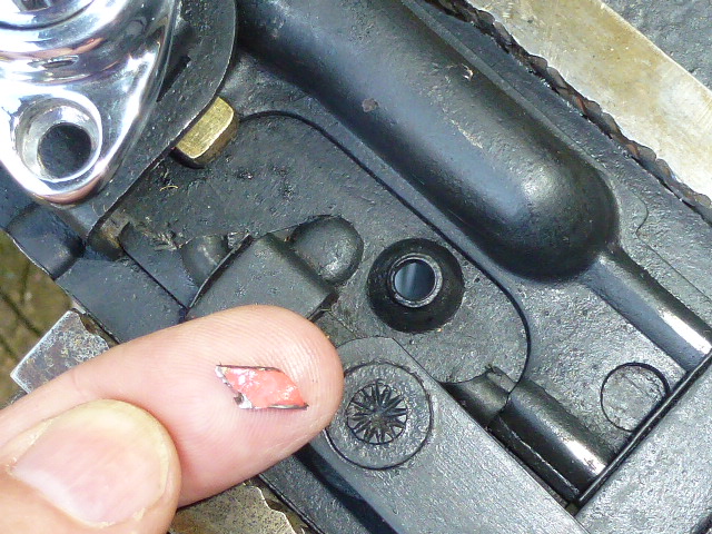

Besonderer Dank an Tom, der die Mechanik verstand. Und an Ronny, der die Umbastelei bestätigte. Eigentlich müßte ich auch dem aktuellen Sauwetter danken, das mich die Winterarbeit bereits heute machen lies, aber das lasse ich besser bleiben.
Der Ausbau der Schließmechanik ist etwas fummelig zeitaufwendig, aber einfach. Bei meinem Auto war die Hauptarbeit das Entfetten (!) und Reinigen der Mechanik.

Am Schieber wird der rot markierte Bereich abgeschliffen, ...
23 Zuletzt bearbeitet von W. Frings (26.06.2016 23:40)
Re: Türverriegelung Fahrerseite
... und die reiskornkleine Aussparung gegenüber dem ansonsten blockierenden Messingschieber verhindert nun die (un)absichtliche Verriegelung der Fahrertür.
