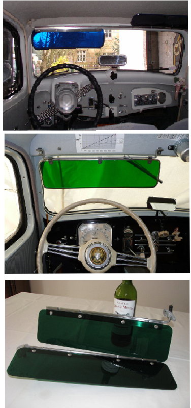

N'Abend Mario, ich habe diese Blenden aus Plexiglas angefertigt und mit grüner Folie überzogen. Keineswegs original, aber top anzuschauen!

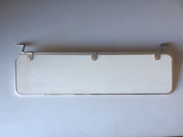

Hallo Ich bin grad auch auf der Suche nach Sonnenblenden hier ein Beispiel (Foto) von Renkens aus Niederlande. Nur die Blende ohne Halterung. lg Thomas

Diese Blende ist m.E. nur für die alten 11er, die nur eine Blende auf der Fahrerseite hatten. Mein BL von 1948 hat so eine. Die späteren 11er hatten m.E. zwei Blenden, die - wie heute auch - mit nur einem Gelenk außen schwenk- und drehbar befestigt wurden. Bei leboncoin habe ich kürzlich ein derartiges Paar gesehen.

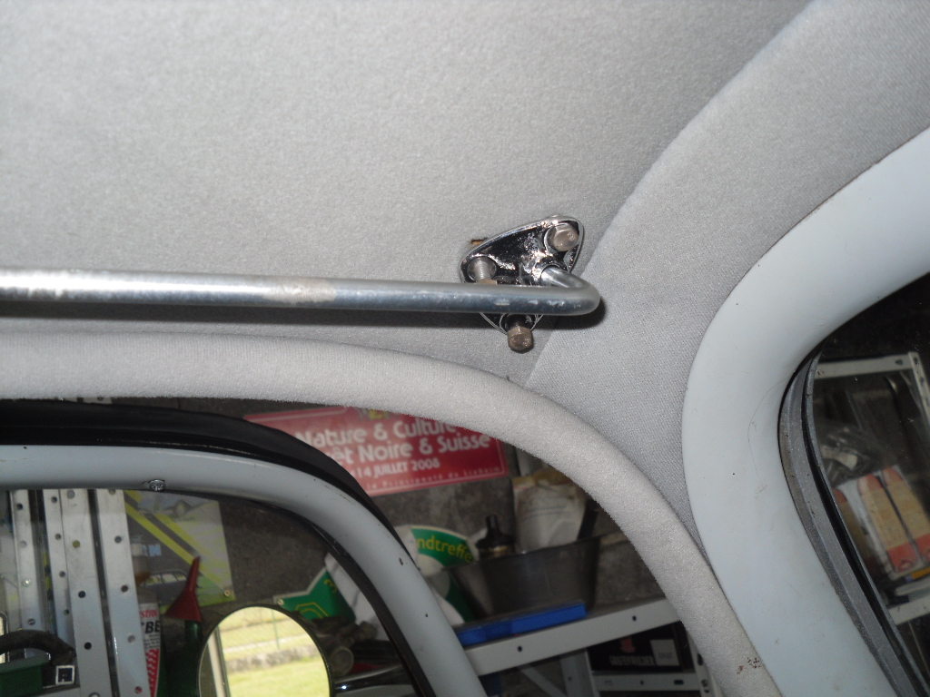

Salut, die Befestigungen für die Halterungen der Sonnenblenden sind normal schon an die Karosserie eingeschweißt. Habe die bei meinem 11 CV BN, ist ja wie beim 15 CV, Stundenlang mit einer Nadel gesucht.

Hallo lorraine57, da hast Du Recht. Ich meinte mit den Halterungen die Stange an der die Sonnenblende an sich befestigt ist. aber, da hast Du Recht, die richtigen Schraublöcher zu finden kann aufwändig sein. Tip bei solchen Dingen von mir (Autosattler) Die Maße der Lage der Schraublöcher vorher notieren (Loch zu zwei / drei Fixpunkten) oder mit Papier Fixpunkte und Löcher markieren, dann geht es später beim Einsetzen des Himmels recht flott :-)

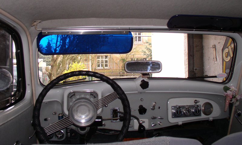

Habe ich im Internet gefunden

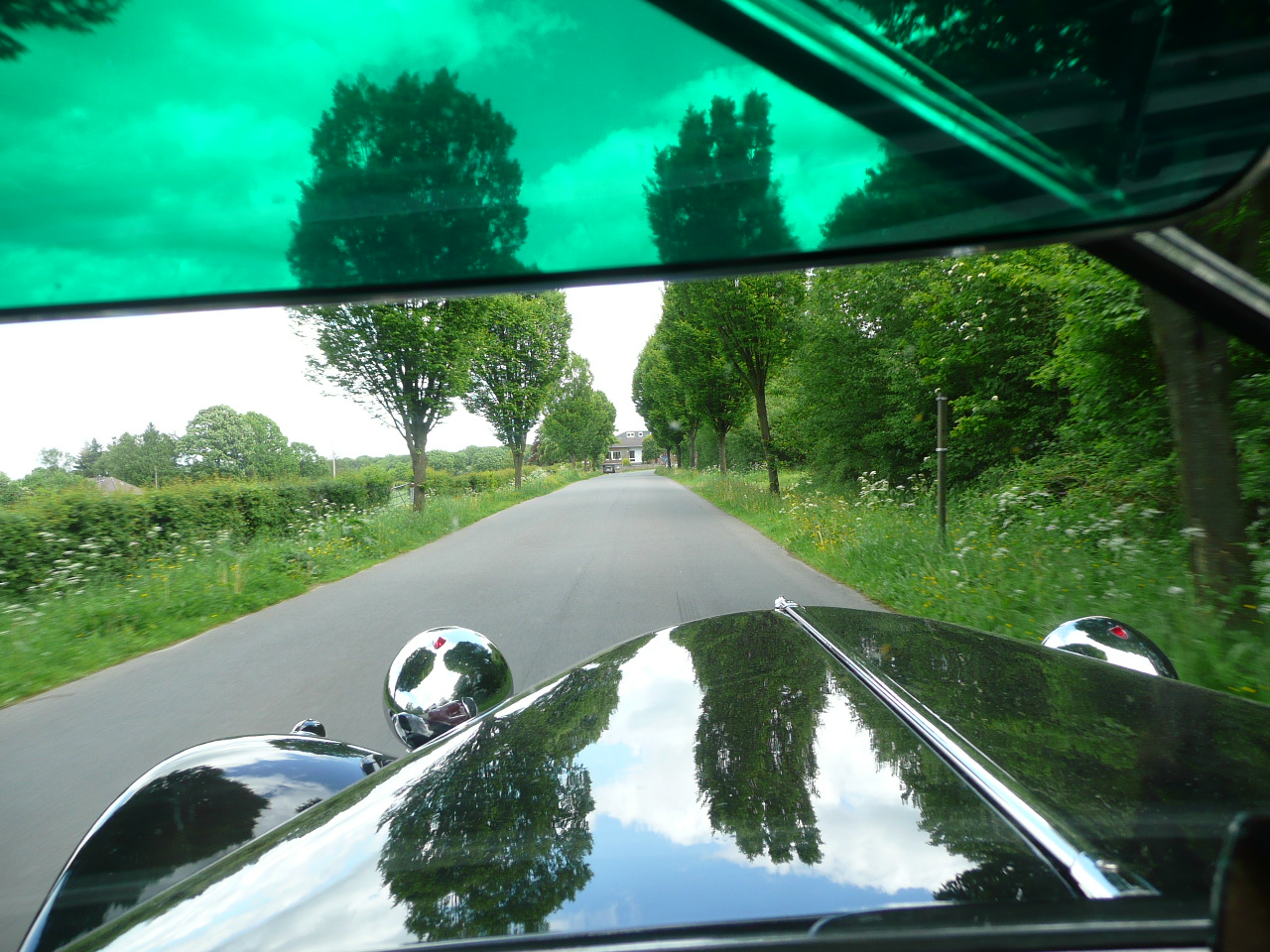

so sieht mans noch besser
