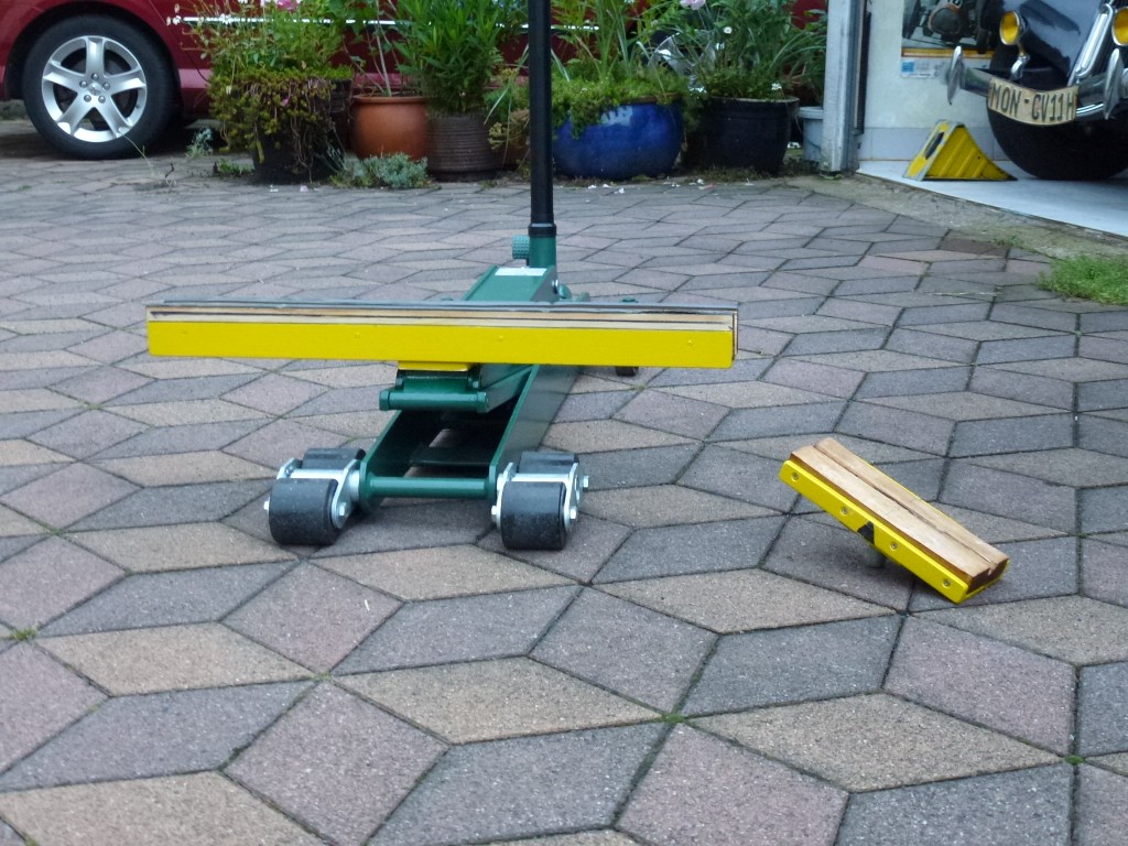

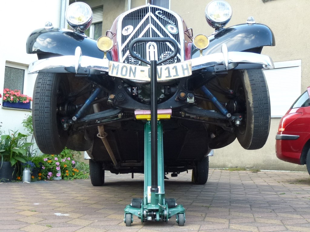

Guten Morgen Volker, gib mal in die Suche 'Hinterachse Wagenheber' ein. Ich habe mir letztes Jahr einen professionellen Rangierwagenheber gekauft, ...
Re: Wagenheberkunde
Guten Morgen Hochheber, gib mal in die Suche 'Hinterachse Wagenheber' ein. Ich habe mir letztes Jahr einen professionellen Rangierwagenheber gekauft, ...
Re: Wagenheberkunde
... der macht 80 cm Wirklichhöhe. Ich möchte ihn nicht mehr missen!

N'Abend Thomas, gib hier in die Suche bitte "Rouge Delage" ein. Ralf, das ist ein Hochheber aus Dänemark, Compac 2T HC. Hier http://werkstattausruestung.coler.de/ca … /id/131281 findest Du weitere Informationen. Der Listenpreis lag vor 1,5 Jahren um € 650,- .

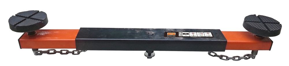

Auf Grund der Konstruktion der Traction mit selbsttragender Karrosserie sowie der Notwendigkeit, dass zum Ausbau von Motor und Getriebe die Vorderachse belastet sein muss (> Hinweis im Buch "Traction Avant für Anfänger und Fortgeschrittene"), empfehle ich einen kräftigen (= breiten) Rollwagenheber sowie eine Wagenheberbrücke. Um sicher zu gehen, sollte für Arbeiten, bei denen Kraft angewendet wird, das Fahrzeug auf Böcke gestellt werden, wie sie für wenig Geld im Baumarkt zu bekommen sind. Sowohl die Wagenheberbrücke, als auch verschiedene Böcke sind auf dem Internet zu finden. Ich persönlich schwöre auf meine Arbeitsgrube mit eingebautem Wagenheber mit selbstgefertigter Wagenheberbrücke (gab's damals noch nicht zu kaufen...), aber natürlich hat nicht jedermann die Möglichkeit, seine Garage so einzurichten. Daniel Eberli

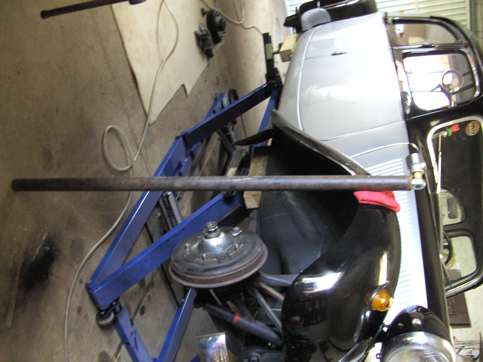

hallo rallek, ich habe die kleine Scherenbühne von WDW (Welt der Werkzeuge) Findest Du im Internet. Die passt auch in eine normale Garage und kann überfahren werden. In der letzten Veteran ist sie bei meinem Bremsenbeitrag "Mach es bloß nicht in der niedrigsten Höhe zu sehen. Sie ist in der Anschaffung teuer, aber die Investition lohnt sich. Allerdings muß beim 11 CV etwas auf die Gummiteller gelegt werden, damit das Auspuffrohr nicht eingeklemmt wird. Ich habe hier kurze Balken mit einer Nut für den Schweller untergelegt. Bei Werkstätten wurden die Schwellernähte in Vergangenheit böse eingedrückt. Für die Bühne, besser gesagt den Hydraulikarm von 12 tonnen braucht man einen leistungsstarken Kompressor. Es ist laut Aussage WDW allerdings auch eine Version mit 12 Volt Hydraulikpumpe zu bekommen. Gruß Martin
