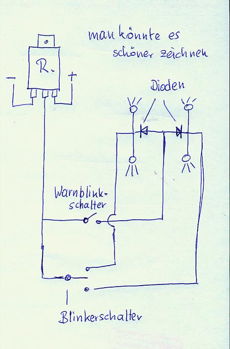

Re: Warnblinker 6 Volt
ich habe das einfach so gelöst: Relai mit 4x18W, 2 Sperrdoden für 30 Cent, einen Schalter ein/aus und fertig war die Warnblinkanlage.
Geht seit 6 Jahren so und wurde nur einmal gebraucht.

10 Zuletzt bearbeitet von vmguzzi (23.11.2015 18:39)
Schnell meine Skizze gesucht, vor ca. 6 Jahren so gemacht.

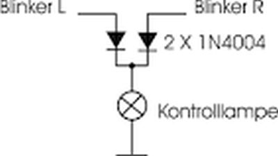

Auch eine Kontrolleuchte ist so anzuschließen.
