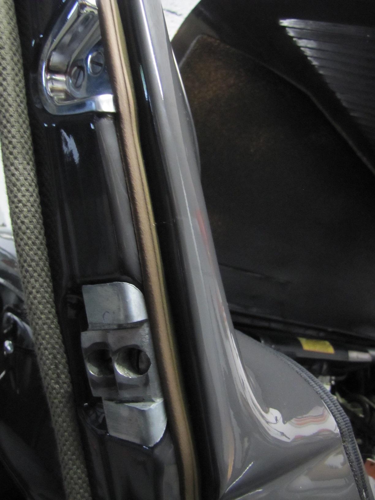

Der entscheidende Trick besteht nun darin, zusätzlich in die Lüftungsklappe von unten eine weitere Dichtung einzukleben, und zwar TESAMOLL  P-Profil. Gibt’s in weiß und braun und lässt sich mit wasserfestem Filzstift auch schwarz färben. Selbst bei heftigstem Sturzregen ist damit meine Lüftungsklappe absolut dicht.
Die erwähnte TESA-Dichtung wirkt übrigens auch Wunder als zusätzliche Türabdichtung, siehe Foto.
