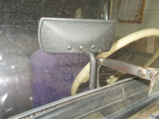

anbei ein Bild von meinem BL Bj. 5/52
Der Spiegel sieht sehr original aus, Das Glas war noch nicht aus dem Rahmen und die Verspiegelung hat auch schon bessere Zeiten gesehen.
Die Rückseite des Gehäuses ist mit schwarzem Schrumpflack beschichtet, so wie
"früher" mal die Fotoapparate (kann mich noch erinnern !).
Hoffe damit geholfen zu haben.

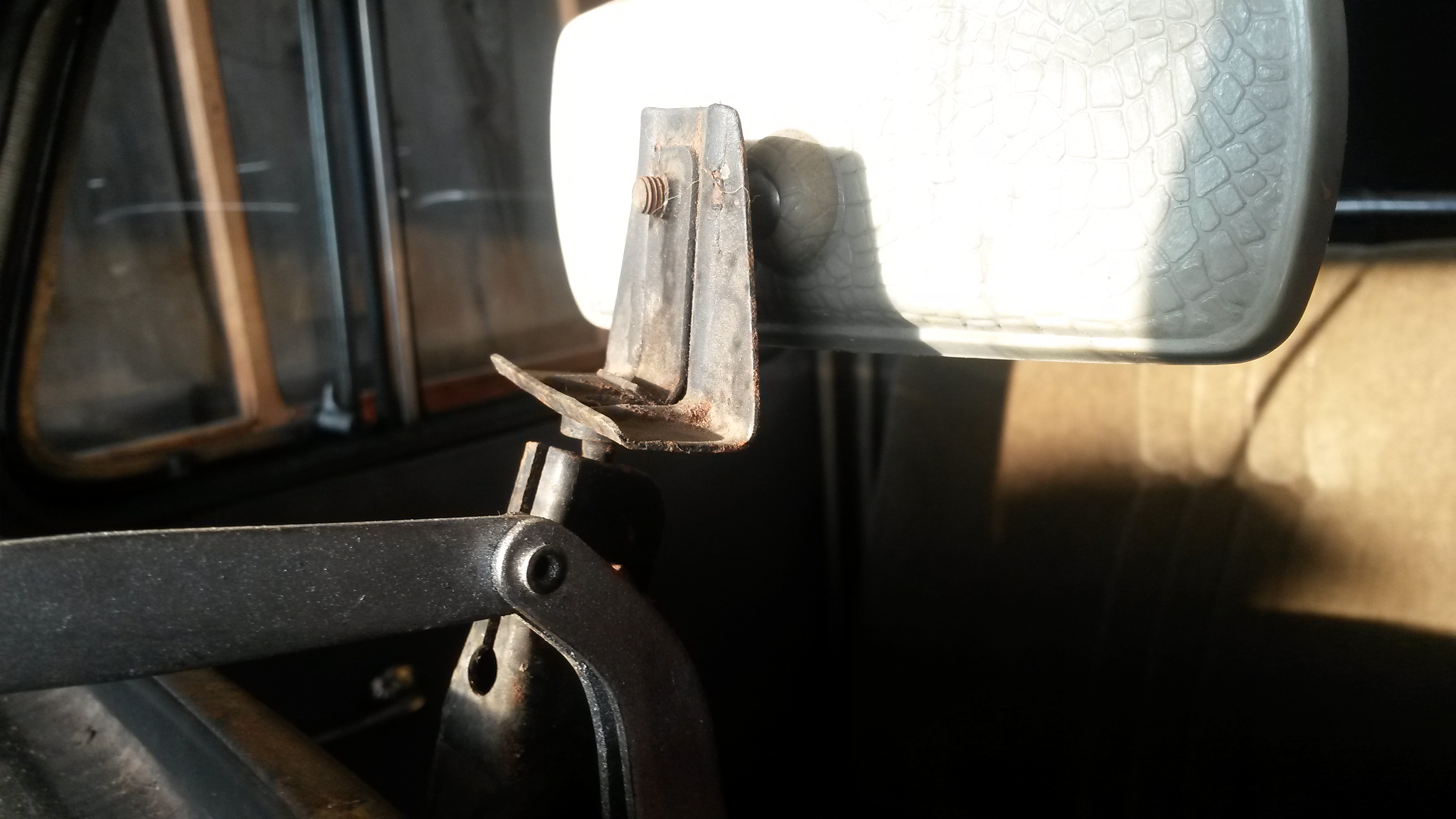

Kann mir jemand sagen ob dieser Innenspiegel ein Orginal für den Six Baujahr 1949?
lg Thomas
Re: Innenspiegel
Für den Six als Spitzenmodell wohl eher zu einfach.
Re: Innenspiegel

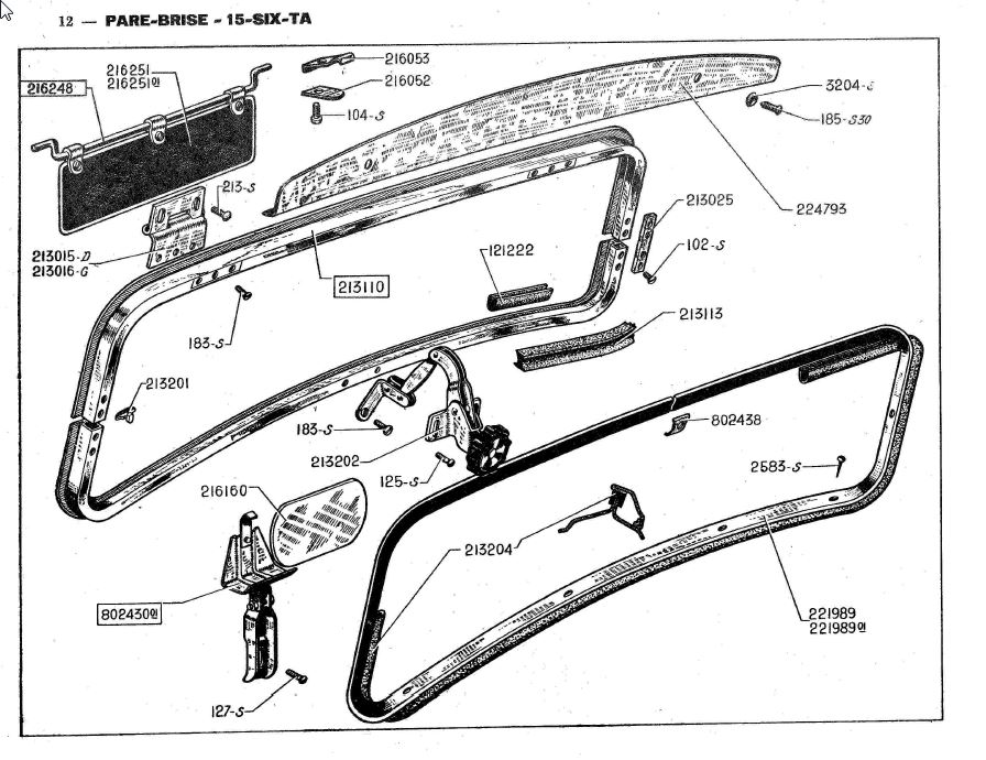

Hallo Tom61,
die Halterung stimmt mit dem Bild im entsprechenden Ersatzteilkatalog überein. Der Spiegel selber, eher nicht.
MfG Roger H. aus S.
Re: Innenspiegel
Hallo Tom.
diese Halterung entspricht der Originalen in meinem BL,jedoch ist sie um 180 Grad verdreht.
Das bewegliche Teil war als Klemmhalter für das Spiegelglas bestimmt und wurde mit einer Schraube fixiert.
In diesem Gewinde ist bei dir jetzt der Spiegel verschraubt.
Gruß Winfried
Re: Innenspiegel
Hallo Tom
genau der gleiche Spiegel (Nicht die Halterung) war in meinem 11 BL Baujahr 1949 eingebaut.
Ob er allerdings von Anfang an montiert war kann ich nicht sagen. Jedenfalls sind beide Spiegel identisch, was für deren werksmäßigen Einbau 1949 spricht. - (Ansonsten könnte es ja auch sein, dass beide Spiegel später vom selben Ersatzteillieferanten bezogen und ersetzt wurden.)
