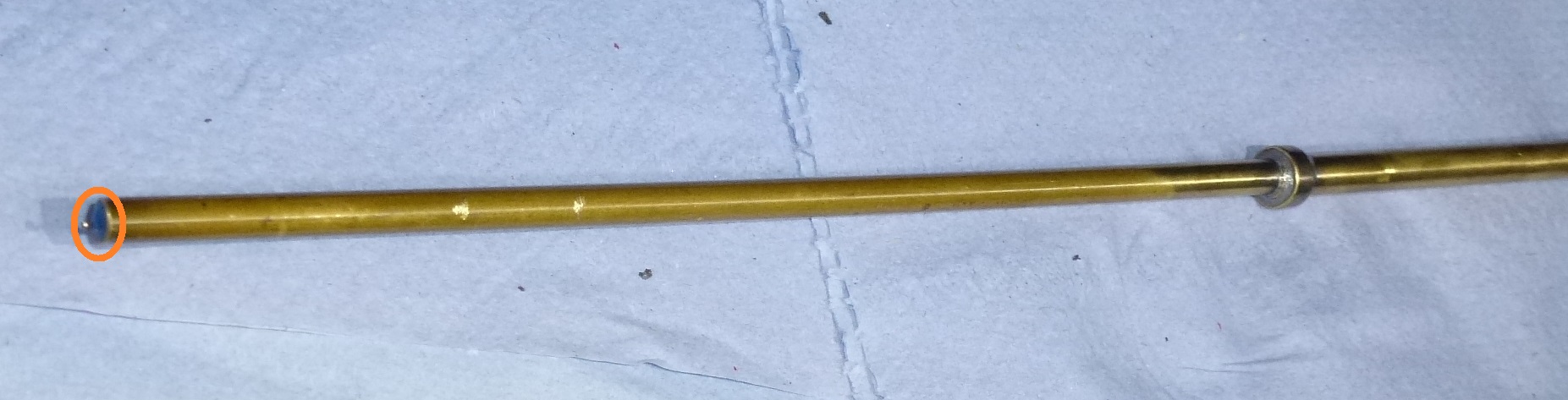

ich habe, um einmal zu wissen, wie sind die Temperaturen im Motorinneren, über einen längeren Zeitraum die Temperaturphasen von Wasser und Öl aufgezeichnet. Die meisten Autos haben ein Wasserthermometer, aber selten ein Ölthermometer installiert.

Für meine Messungen habe ich einen Ölmesstab aus Messingrohr gelötet und einen CrNi-Fühler eingeklebt.
