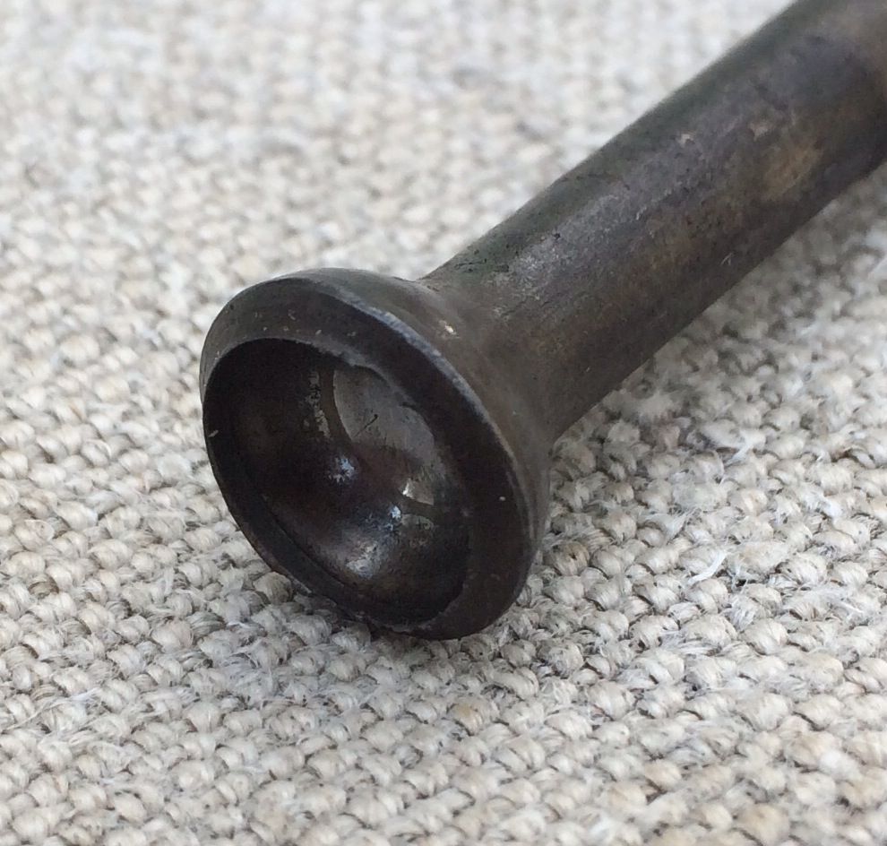

Hallo Zusammen,
Der Übeltäter scheint gefunden:
Eine Stösselstange. Die Pfanne oben. in der die "Kugel" des Kipphebels liegt, ist ausgeschlagen und "angefressen".
Dadurch eierte der Kipphebel herum, kein korrektes Ventilspiel. Ich habe das defekte Teil gegen ein gutes Exemplar getauscht, und siehe da: Die Kiste läuft wieder....
Euch Allen danke ich für euere Tipps und Hinweise. Einiges davon werde ich in nächster Zeit noch überprüfen
Viele Grüsse
Thom
