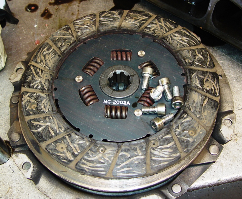

bei mir wurde angelegentlich der Motorrevision eine Federtellerkupplung eingebaut. Der praktischste Unterschied ist eine geringere Pedalkraft. Bei 200 km hier durch die Ardennen ist dieser Vorteil für mich, zumal inzwischen bezüglich der Tretkraft etwas behindert, fast Gold wert.
Der Kraftschluß erfolgt etwas weicher, dennoch ist eine fein artikulierte Dosierung auch damit notwendig, zumal die Ruckdämpfung bescheiden ist. Letztere hängt zwar hauptsächlich vom Aufbau des Reibbelagträgers ab, ich persönlich meine aber, dass ein Druckautomat mit Schraubenfedern etwas dämpfenden Radialweg beisteuert.
Der Druckkörper mit den Schraubenfedern ist schwieriger einzustellen.
