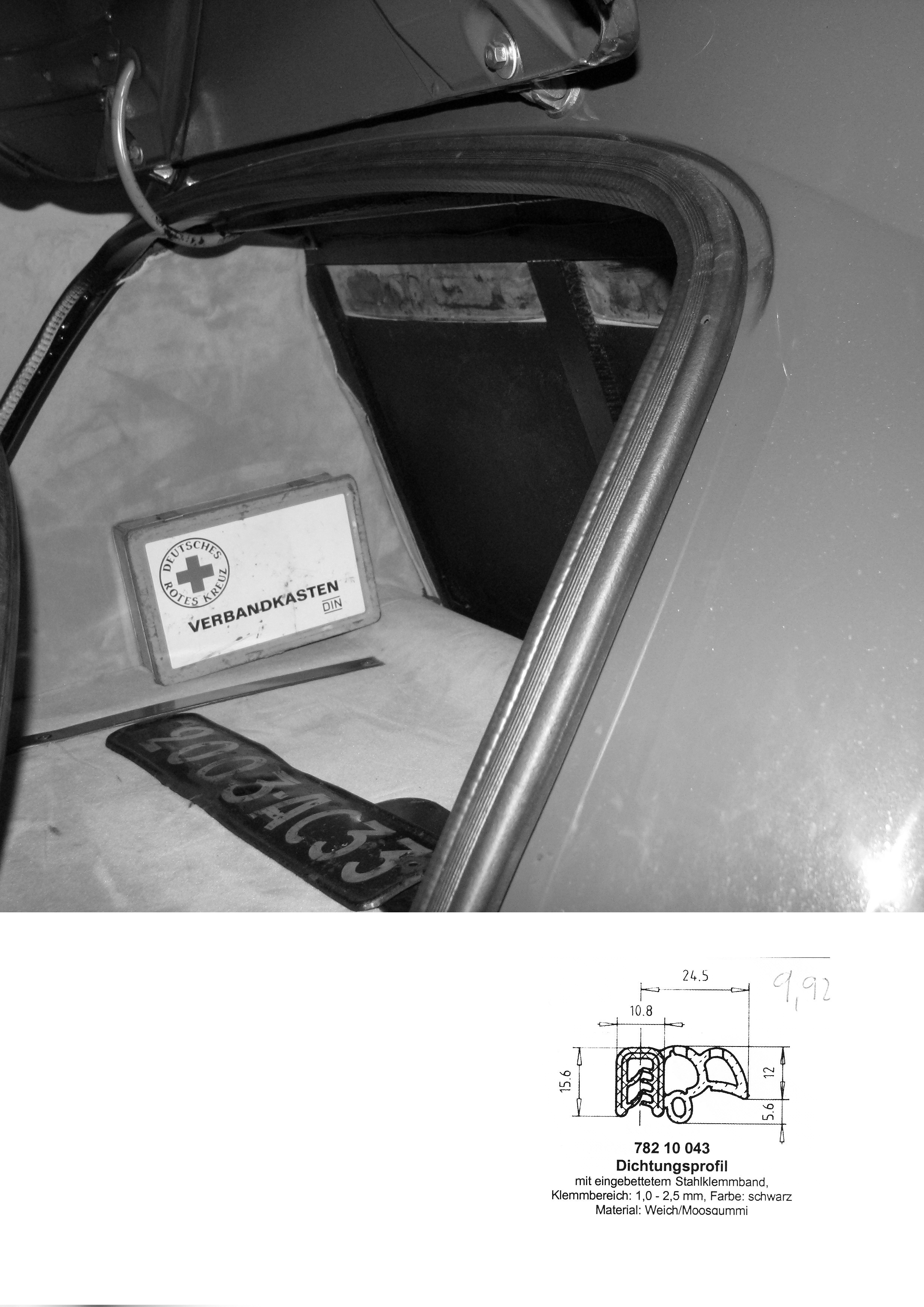

Hallo Madmax,
die Kofferklappendichtung aus Moosgummi, karosserieseitig geklebt, ist zwar original aber nicht zu empfehlen. Dort sammelt sich und hält sich die Feuchtigkeit und Gammel und führt längerfristig zu einem Rostnest.
Es gibt eine wesentlich bessere und dichtere Lösung mit einer Profildichtung, die einfach auf den Karossenflansch aufgesteckt wird und um die Kofferöffnung komplett herumläuft. Siehe Anlage.
Gruß Ferdi

Re: paar fragen zum zusammenbau
Moin Ferdi,
wo hast Du das Profil herbekommen ? Kannst Du den Lieferanten nennen, das wäre schön.
Detlev

detlevloell schrieb:
Moin Ferdi,
Detlev
Hallo Detlev,
hier bei mir in Hannover gibt´s das vorrätig bei folgender Fa.:
http://www.franzseiler.de/index.html
Das Profil hat vor sechs Jahren 9,92 €/lfdm. gekostet und läuft jetzt unter der Artikelnummer 782 10 300.
Du brauchst ca. 2,50 m für die Heckklappe.
Ich weiß nicht, wo Du wohnst, aber die Firma verschickt auch nach Vorkasse. (seriöse Fa. übrigens, sehr gut sortiert und ausschließlich hochwertige Qualität)
Gruß, Ferdi
stimmt die Art.Nummer auf dem Bild: 782 10 42 ?, sieht ganz anders aus als die 782 10 300.
http://www.franzseiler.de/katalog_profile.html    siehe Seite 12
Hallo Detlev, Viktor, Werner,
Pardon, ich muss mich korrigieren:
Die Profilabbildung in meinem vorgestern eingestellten Bild ist zwar korrekt, aber die Artikelnummer 782 10 043 ist von 2009 und überholt.
Die neue richtige Nummer lautet 782 10 391 für Klemmbereich 1,0 bis 2,5.
( ! Nicht 782 10 300 ! die ist für Klemmbereich 2,5 bis 4,0)
