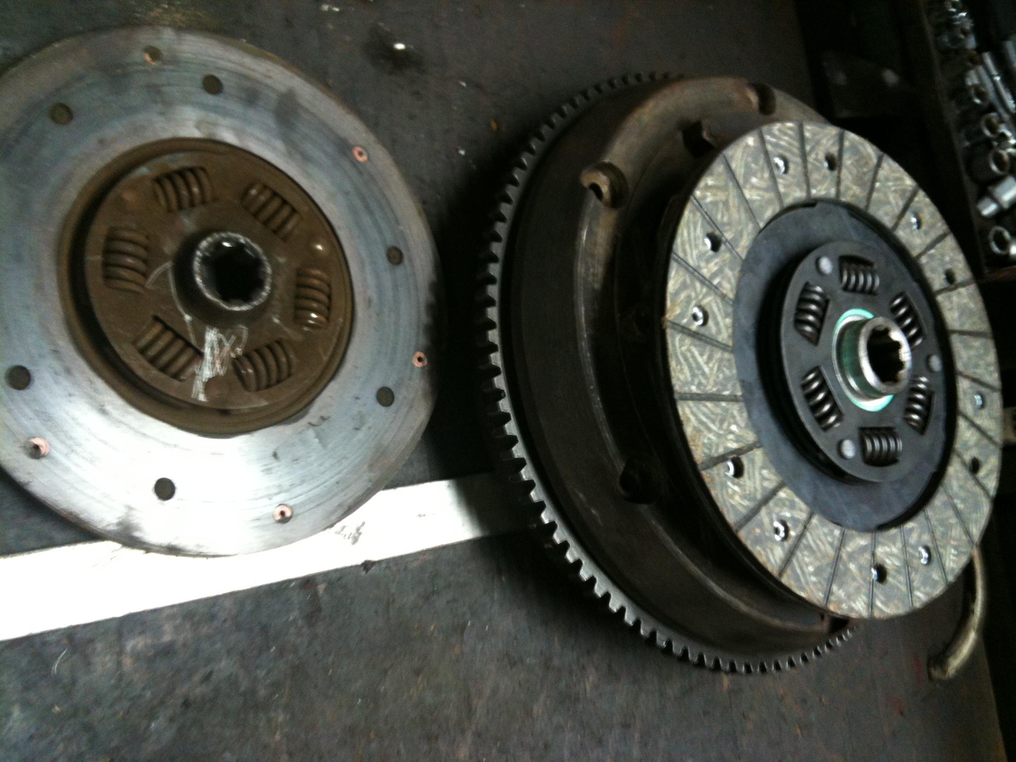

Der Verkäufe hat mir ein Bild geschickt, was deutlich machen soll, dass nicht eine ganz neue Kupplung eingebaut wurde, sondern nur die verschlissenen Teile erneuert wurde. Sollten wir uns handelseinig werden, so hat mir der Verkäufer versprochen, den Kupplungszug noch einmal zu fetten.
Ich denke, damit kann ich leben.

Es ist üblich nur den Reibbelag auszuwechseln. Ich persönlich komme mit der originalen 3 Finger Kupplung gut zurecht. Wenn die Kupplung schwergängig ist, stimmt etwas (Meister hin oder her, ich kenne Meisterarbeiten zu genüge). Wenn es nur am Zug liegen sollte kann er ihn vor dem Verkauf schmieren. Warum macht er es nicht?
Geh davon aus, dass Du an die Kupplung nochmal ran musst und berücksichtige es in Deinem Angebot.
