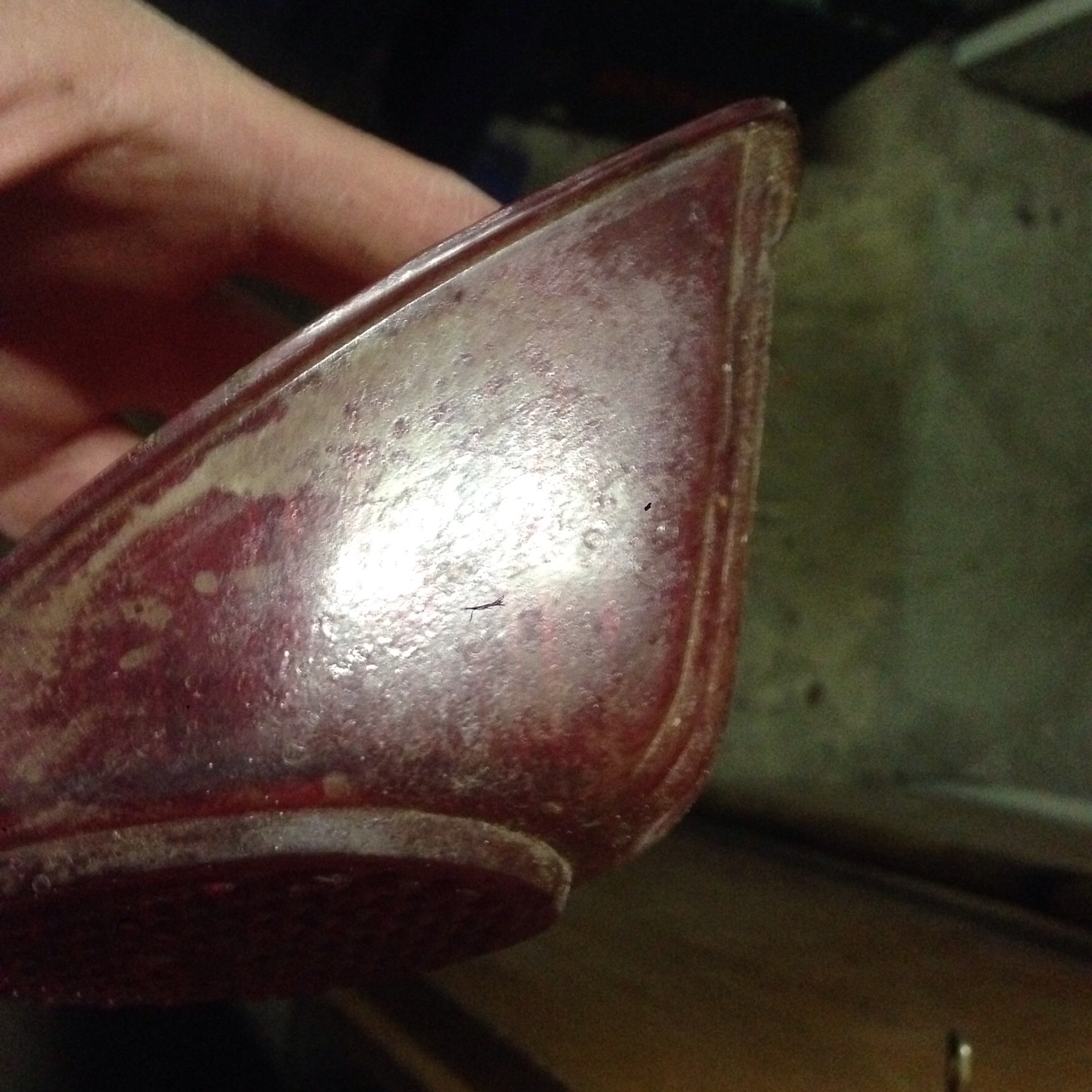

Viele Kunststoffe lassen sich schleifen und polieren.
Ich habe das mal mit einer Rücklichtkappe gemacht.
Es sah so aus als wenn die Kappe schon mal mit Klarlack auf Glanz gebracht
worden wäre.
Die Schritte:
1 Schleifen mit 1500er Schleifpapier
2 Polieren mit einem Poliertuch, oder  langsam drehende Maschine.
Gruss Reiner

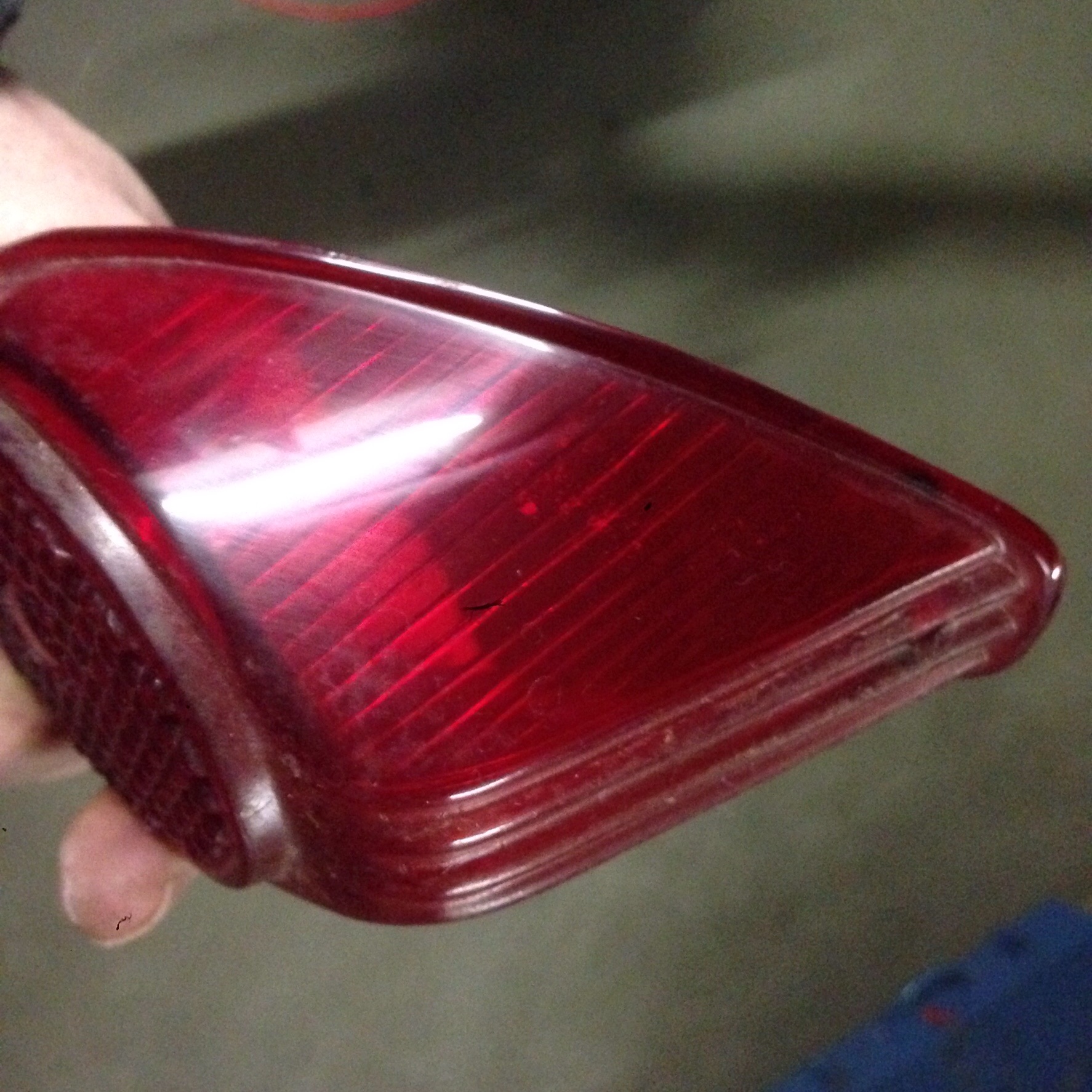

Polierte Kappe
