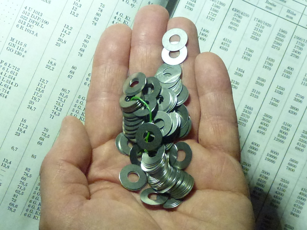

Tach Ulli, ich finde nirgendwo diese Dünnscheibchen in V²A. Wo hast Du die bitte bekommen? Dank voraus!
Re: Bremsen, Stützbolzenfedern
Passt z.B. 40x50x0,1 ? Artikelnummer 1652-088 bei https://www.wegertseder.com/index_prod.asp
- Ulli Franken
Moin Werner, die sind aus dem Fundus eines Elektrogeräteherstellers. Ich kann Dir gerne ne Hand voll überlassen, wenn Du mir Deine Adresse schickst, am besten per PN oder Mail. Vielleicht klappt es ja noch "unter den Weihnachtsbaum". Gute Gründe, sich am 2. Weihnachtstag in die Garage zu verdrücken ;-)))) Hier mal die Maße zum Abgleich, vielleicht misst Du vorher noch mal: 13,9 x 6,1 x 0,3 mm Ich hab auch noch welche, die etwas dicker sind, also zur Grundeinstellung besser geeignet: 13,9 x 6,1 x 1,0 mm.
Winklige Grüße, Ulli
N'Abend Ulli, innen 6,1 mm ist exakt passend, die dünnen Scheiben genügen. Bitte weiter via aerosynth/äT/fuchs-europe.de. Danke für Dein Angebot! Bekomme die Scheibchen zwar in (rostfreudigem) Stahl, fand aber nichts passendes in Edelstahl.
Hallo Forum- und Oldtimerfreunde, na, wenn das nicht Gangster-Geist ist! Heute kamen Ullis versprochene Distanzscheibchen an. Einfach so, sozusagen. Dickes Dankeschön an Ulli Franken auch auf diesem Wege! <<<Gute Gründe, sich am 2. Weihnachtstag in die Garage zu verdrücken ;-))))>>> ___Mit etwas Glück werde ich bereits am späten Heiligabend in die Garage geschickt.
