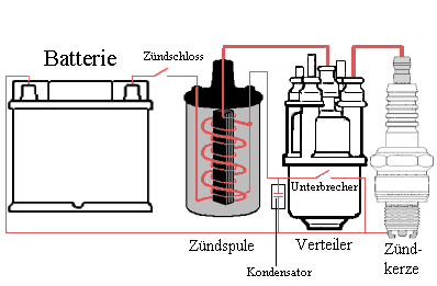

Hallo Thomas,
ich würde das mal so interpretieren:
"BATT" = +6V (oder +12V)
"RUPP" = Unterbrecher (Interrupteur)
MfG Roger H. aus S.

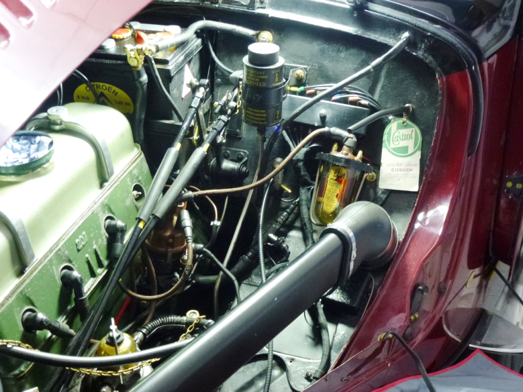

Es gibt (gab) welche ohne Öl (z.B.Bosch) oder welche mit Öl (z.B. Marchal " Securite Bobine a bain d`Huile" ) In den Nachkriegszeiten dürfte aus Mangelgründen wohl das eingebaut worden sein, was der Markt gerade her gab.(Fabrikationsstätten in Frankreich, England und Deutschland). Was also ist "original"?
Mein 11 CV Bj. 53 hatte eine Bosch-Zündspule, wegen einer Fehlersuche habe ich diese gegen die Marchal-Zündspule ausgetauscht, in 30 Jahren freut sich sicher ein neuer Besitzer über die "original"  alte französische Zündspule !
