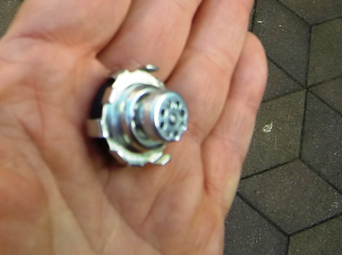

Re: Bremshydraulik
Hallo zusammen, kann mal jemand dieses ominöse Bodenventil näher erklären? Wo finde ich das an der Traction? Haben die das etwa bei meiner alten Dame vergessen? Vielen Dank im Voraus! MfG Roger H. aus S.
Re: Bremshydraulik
Tach Roger, bei Fahrzeugen mit Trommelbremsen wird, weil die Backen nicht zehntelmillimetergenau anliegen, der Weg zur Bremstrommel sehr groß, sodass der HBZ irgendwann einen zu geringen Hub haben könnte. Um dies zu verhindern, gibt es mehrere Möglichkeiten. Reibflanken (Fiat), Sägezahnratsche (Ford) oder das Bodenventil (Vordruck). Alle diese Konstruktionen haben den Sinn, dass nach der Bremsbetätigung die Backen nicht bis ganz nach innen zurücklaufen, damit sie beim nächsten Bremsen bereits nahezu anliegen. Bodenventile sitzen in der Regel im Endteil des HBZ.
- Roger H. aus S.
Re: Bremshydraulik
Hallo Werner, also gibt es das gar nicht an der Traction? Ich habe an meinem HBZ nur Anschlüsse für Zulauf (vom Bremsflüssigkeitsbehälter) und Ablauf (zu den Radbremszylindern). Oder ist das "intern" verbaut? MfG Roger H. aus S.
Re: Bremshydraulik
N'Abend Roger, das Tellerventil sitzt innen am Ende des Zylinders. Ich hatte eben keine Kamera mit Makro zur Hand, daher taugt das Bild wenig. Besser als nix.

Re: Bremshydraulik
Aha! Danke, Werner! Wieder was gelernt! MfG Roger H. aus S.
