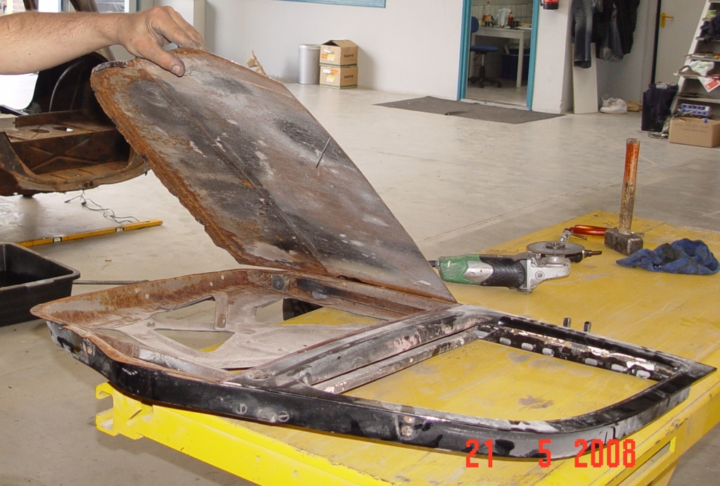

Damit sich die Türhäute nicht verziehen, werden sie rundum nicht geschweißt, sondern nach innen umgebördelt und schlagweise festgehämmert.
Es gibt bei unseren Teilehändlern die äußeren Häute bis zur Zierleistenhöhe (dort wird punktgeschweißt) und auch den meist maroden unteren Türkasten.

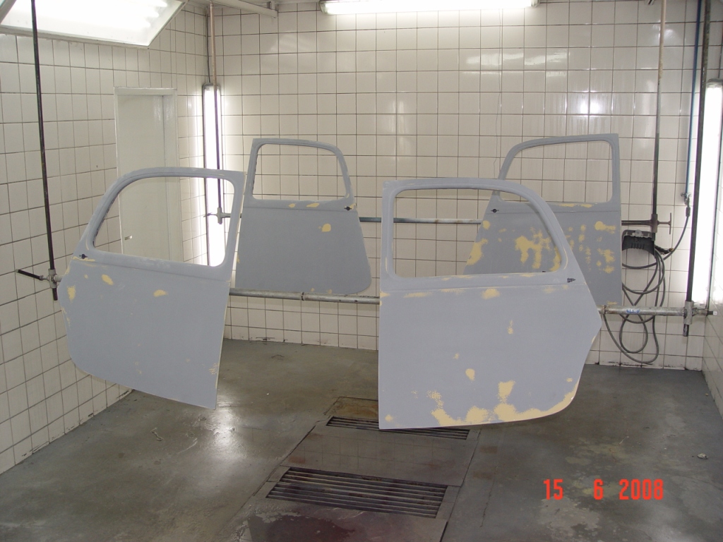

Je nach Zustand der aktuellen Bleche ist es oft günstiger, die gesamte Haut zu ersetzen. Ist plan, liegt plan an, relativ schnell gemacht.

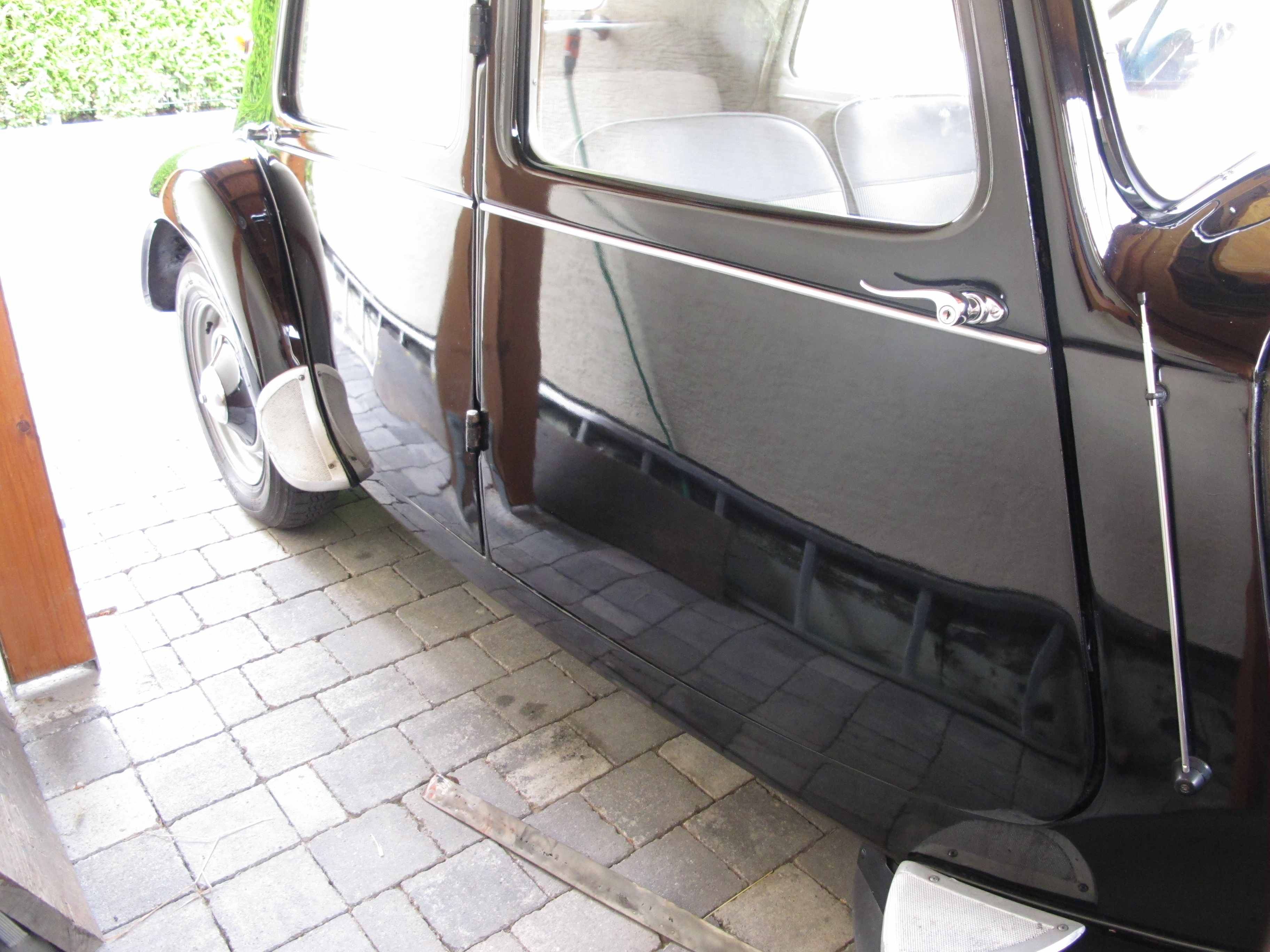

...es hat "etwas" gedauert. Ich habe die unteren 7cm rausgeschnitten (das Teil das im Foto vor der Tür liegt).
Dann mit WIG stumpf eingeschweißt.
Umgebördelt wie oben empfohlen.
Das Ende der umgebördelten Kante mit 8 Punkten
zusätzlich fixiert (wird ja nicht schaden).
Die Oberfläche war nicht sooo schlecht,
daher habe ich nur Epoxy-Feinspachtel genommen und
mir das Zinn erspart (Verzinnen habe ich auch noch nie gemacht, daher befürchtete ich Verschlimmbesserungen).
Danke an alle die Tips gegeben haben.
Ob die Vorgehensweise optimal ist, kann ich nicht beurteilen,
weil dies meine erste TA Tür war.
Gruß Michael
