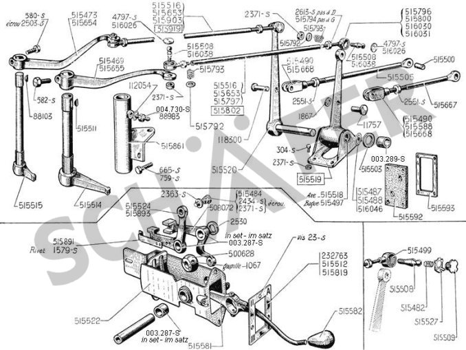

Hallo, meine Gangschaltung hakt im Schaltgehäuse und dann hat sich irgendetwas gelöst, jetzt ist kein Schalten mehr möglich und eine Schaltstange (2.u.3.Gang) ist lose. Es ist alles sehr eng und unübersichtlich.

bei dir sind wohl auch mindestens eine der Federn gebrochen.
Da hilft nichts, der Schalthebel muss ausgebaut und zerlegt werden um die Federn (hatte ich von Schäfer) auszutauschen.
Ich habe das gerade hinter mir...
mfg Ronald

Re: Schaltgehäuse
Es sind zwei Schrauben vorne welche auch die Chromblende halten und eine hinten.
Die Splinte müssen gezogen werden um die Schaltstangen auszuhängen.
Also die beiden kleinen Schaltstangen im inneren.
Den "Selekteur" oder wie das Gehäuse mit Schalthebel richtig heißt zu zerlegen ist auch nicht ohne.
Stifte ausschlagen, aufbiegen etc...
Die Federn sind genietet...
Ich habe nach dem entfernen der Nieten Gewinde in die Teile geschnitten und die neuen Federn geschraubt.
Aber die Schraubenköpfe müssen recht klein sein um nicht zu stören.
Ach ja, die Schaltkugel muss noch abgeschraubt werden, mach das als erstes weil diese sehr fest sitzen kann und bei losem "Selekteur" schwierig abzudrehen ist.
Dies alles mit anschließendem Einstellen kann schon Tages füllend sein....
mfg Ronald
