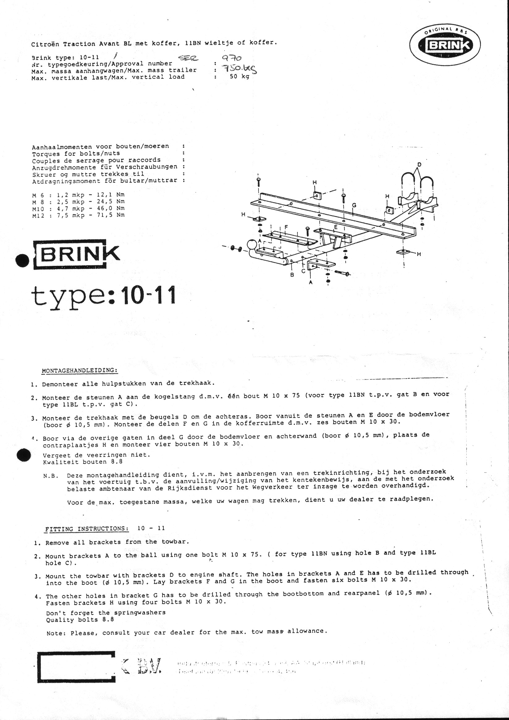

Hallo Amicalecitroen,
versuch's mal bei Brink in Holland. Diejenige an meiner Six Familiale kommt von dort. Details im Anhang. Vielleicht ist's auch nötig, zu googeln, falls die Adresse veraltet ist.

... und hier die Adresse ...

habe eine Anhängerkupplung für meinen 11CV erstanden und möchte diese nun eintragen lassen. Hat jemand eine solche französische Doppelrohr-Kupplung an seinem Traction wie auf dem Bild und könnte mir eine Kopie seiner Papiere zumailen?
Beste Grüße, Klaus

Die Brink Kupplung "10-11" habe ich vor einem halben Jahr bei Schäfer gekauft (Lizensnachbau). Obwohl ich jede Menge "Musterpapiere" vorlegen konnte, hat der Tüv die Kupplung nicht abgenommen.
Die hier gezeigte Doppelrohr-Kupplung ist m.E. chancenlos, was eine Eintragung betrifft.
Die Quertraverse soll wohl unter den Kofferraumboden geschraubt werden. da fehlt dann zum Beispiel ein Gegenstück (Flacheisen/Winkeleisen)im Kofferraum.

Hallo Robert,
bei der Eintragung der 10-11 AHK von Brink musst du beim TÜV eine Einzelabnahme verlangen oder wie es im Amtsdeutsch heißt ein
„Gutachten gemäß §13 Fahrzeugteileverordnung für die Erteilung einer Bauartgenehmigung im Einzelfall“, sowie das dazugehörige
„Gutachten gemäß § 21 StVZO nach Fahrzeugänderung (§ 19 Abs. 2 StVZO)“
Dabei wird vom TÜV ein neues Prüfzeichen ( TPN….) erteilt und an der Kupplung eingeschlagen. Die Kupplung ist dann allerdings nur für dein spezielles Fahrzeug zugelassen.
Diese Gutachten werden dann noch der Zulassungsstelle vorgelegt und dort abgestempelt.
Die ganze Prozedur kostet natürlich etwas mehr als eine einfache Eintragung im Kfz-Schein. Ich habe 133,90 € im Jahr 2009 bezahlt.
Als Referenz füge ich mal meine Gutachten bei. Mit dem Hinweis darauf sollte das auch bei anderen TÜV-Stellen klappen und nach demselben Schema auch mit der Doppelrohr-AHK.
Die maximale Auflagekraft wurde allerdings vom TÜV auf 50 KG beschränkt, was allerdings technisch auch berechtigt ist, denn im Vergleich zu modernen AHKupplungen ist die Brink-AHK tatsächlich eine ziemlich labile Konstruktion.
