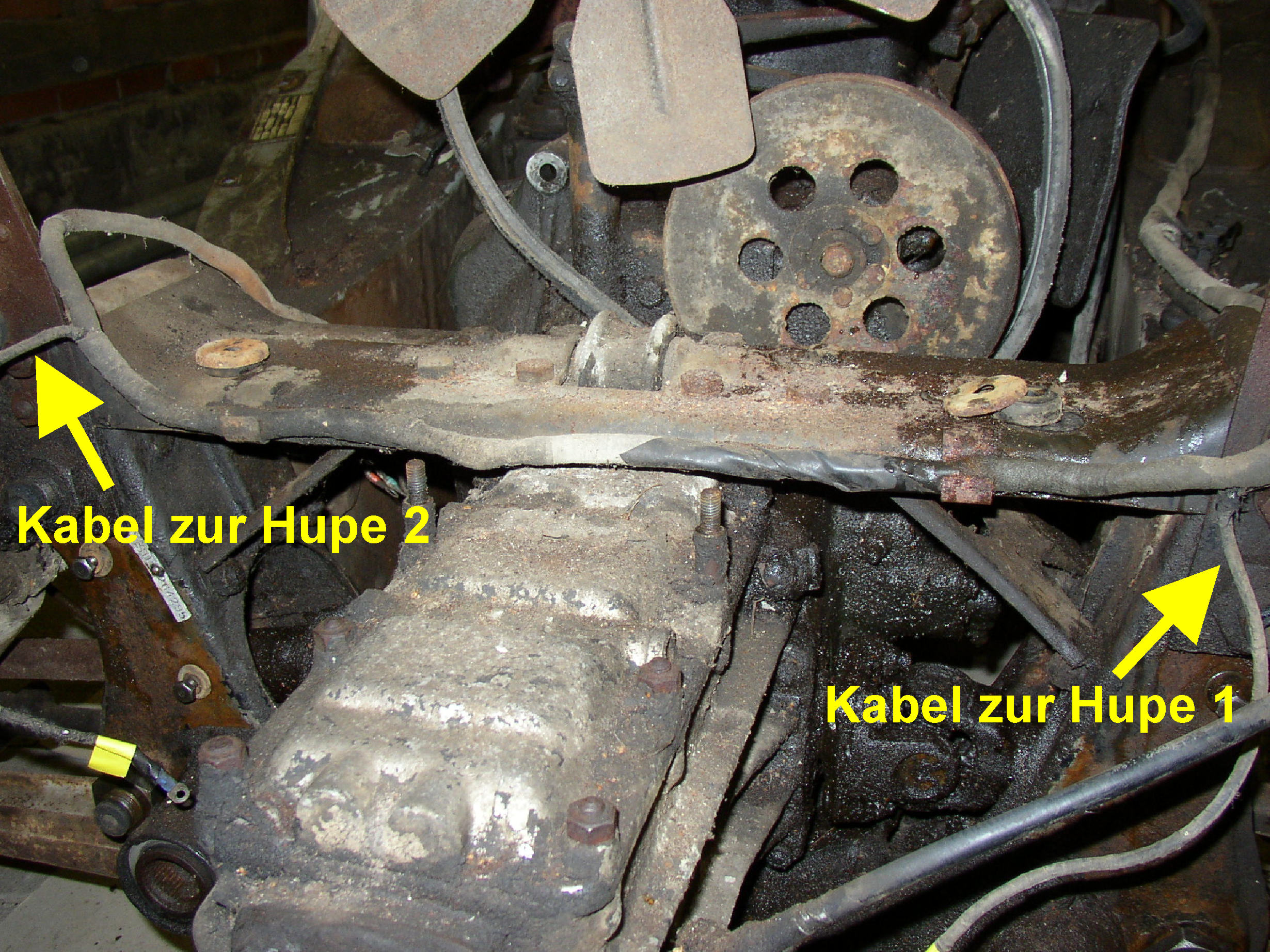

ich habe einen 11CV BN von 1954 und möchte gerne die beiden Hupen richtig an klemmen.
Den Licht/Hupschalter habe ich instandgesetzt und geprüft, es sind auch beide Hupstufen an geklemmt.
Allerdings sind die beiden Hupen gebrückt und funktionieren wenn ich die erste Hupenstufe betätige. Der Kabelbaum ist noch der originale mit Alukabeln.
Kann mir jemand sagen wo ich das Kabel für die zweite Hupe im Kabelstrang suchen muss und welche Hupe für die erste Stufe an geklemmt wird?

die Kabel zu den Hupen befinden sich in dem Kabelbaum, der auch die Scheinwerfer und Blinker versorgt und von links nach rechts unter dem Kühler entlangläuft.  Anbei ein Foto bei abgenommenem Kühler.
Normalerweise war die heller klingende Hupe mit der ersten Schalterstufe anzusprechen und die Dunklere kam bei Durchdrücken des Schalters dazu.
Kannst Du aber sicher so machen, wie es Dir gefällt.
Peter
