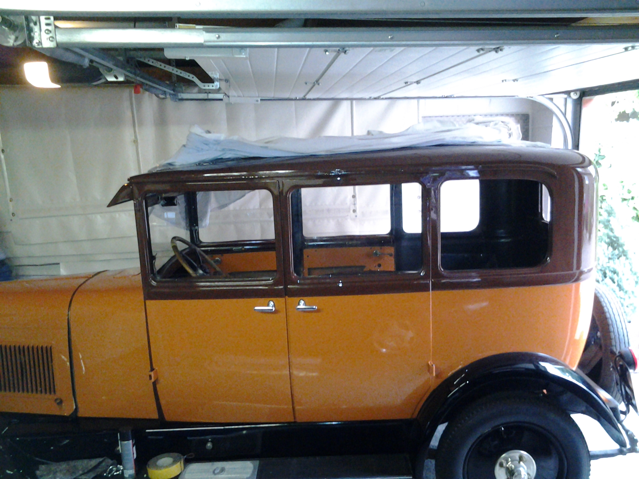

Ich habe einen Citroen B14 G als 6 Scheiben Limousine gekauft und einen neues Interiorer verbaut.
Leider habe ich bisher keine Rahmen Nummer gefunden. Weiß jemand wo ich diese finde?

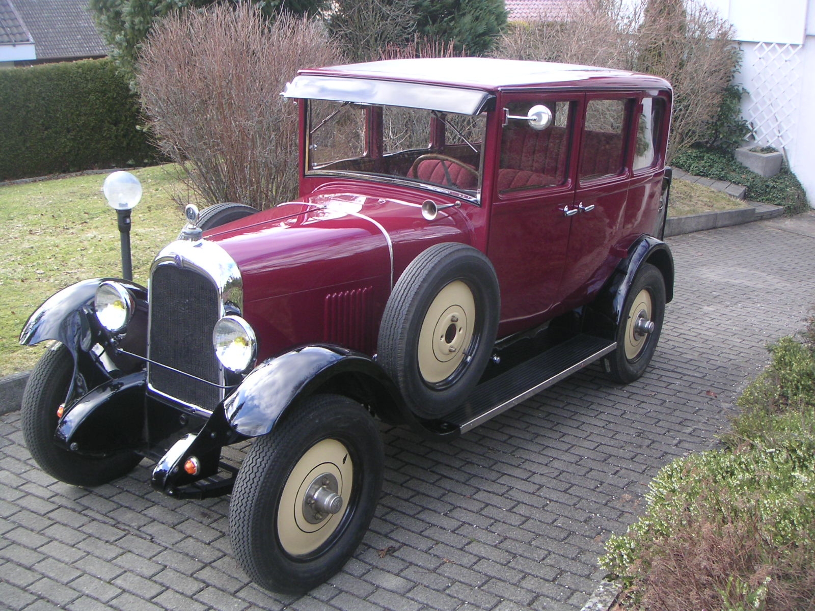

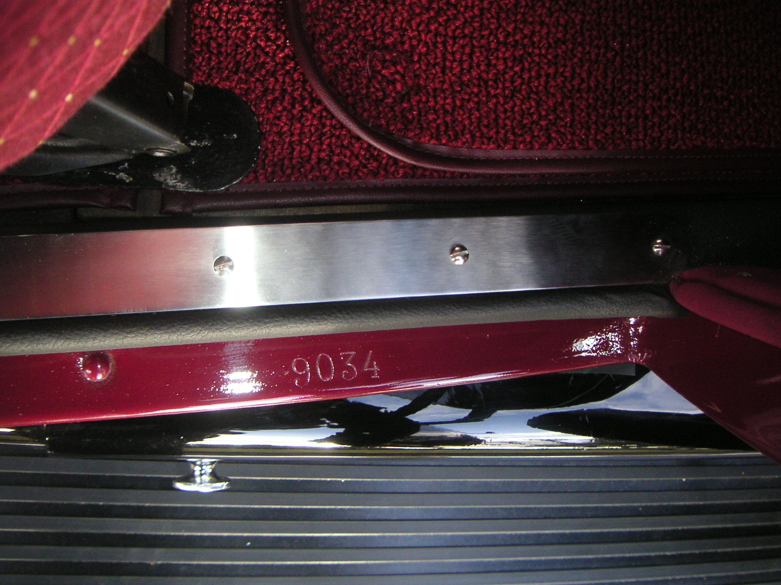

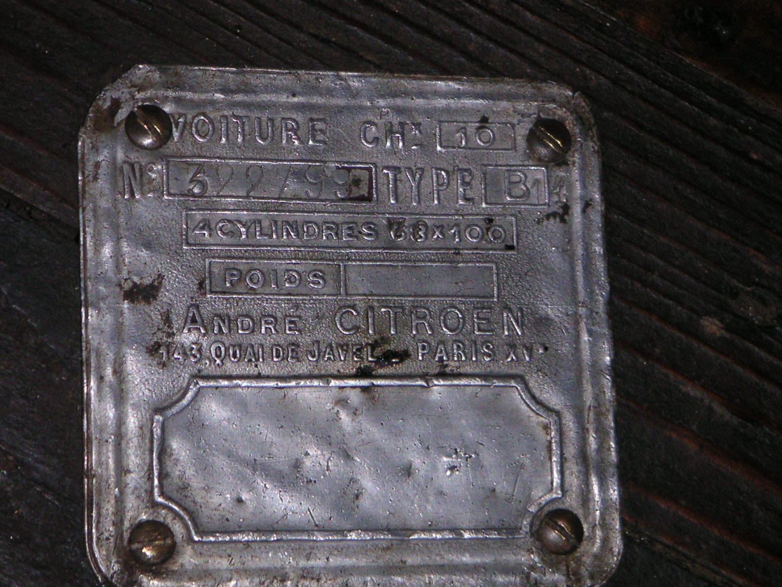

Hallo "Citroen B14G",
eine Rahmennummer gibt es nicht, dafür aber eine "Fahrzeugnummer" (was immer das auch ist).
Diese ist auf dem Holzboden unter dem linken Fuß angeschraubt.
Eine Karosserienummer findest du, wie bereits vorher erwähnt, auf der Beifahrerseite unten hinter de A-Säule.
Fotos von meinem habe ich im Anhang.
Neugierige Frage: wo bist du / dein Auto zu Hause ?
Sieht innen richtig nobel aus !
Gruß aus dem heute sonnigen Ländle

Re: Citroen B14 G
zweites Foto, leider geht immer nur eines !

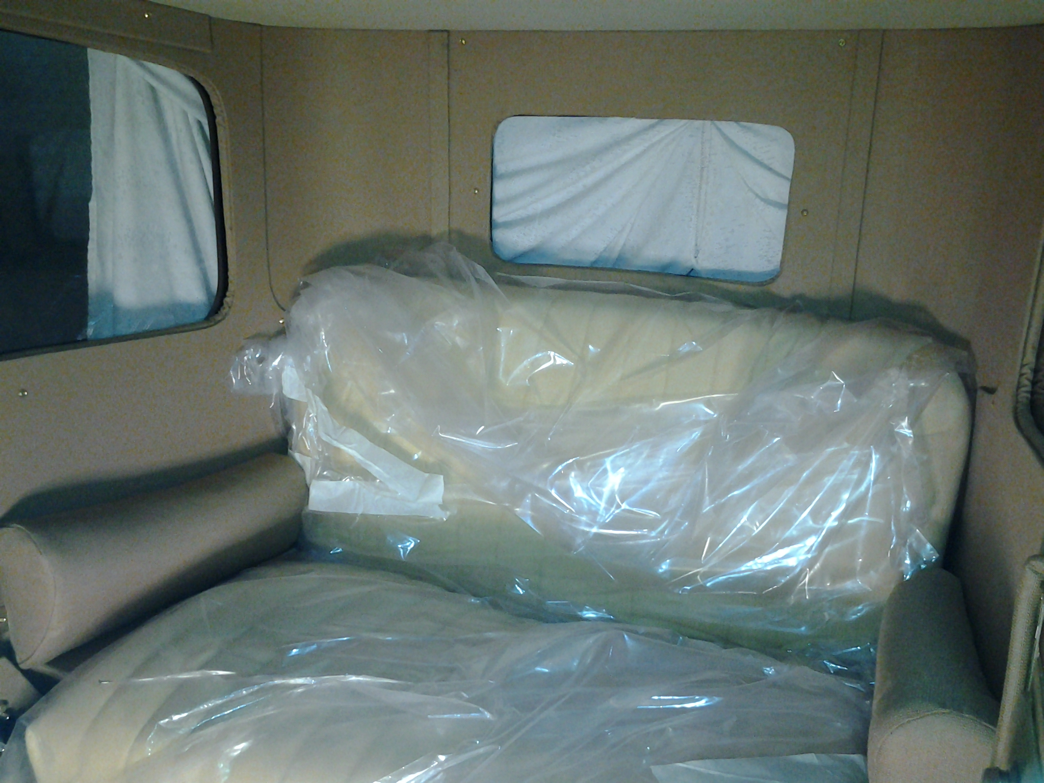

Hallo
Diese Nummern haben wir auch gefunden. Das Auto steht im Emsland. Bis auf das Lenkrad und die Fußmatten ist jetzt alles neu.
Wo steht ihr Fahrzeug.
mfG

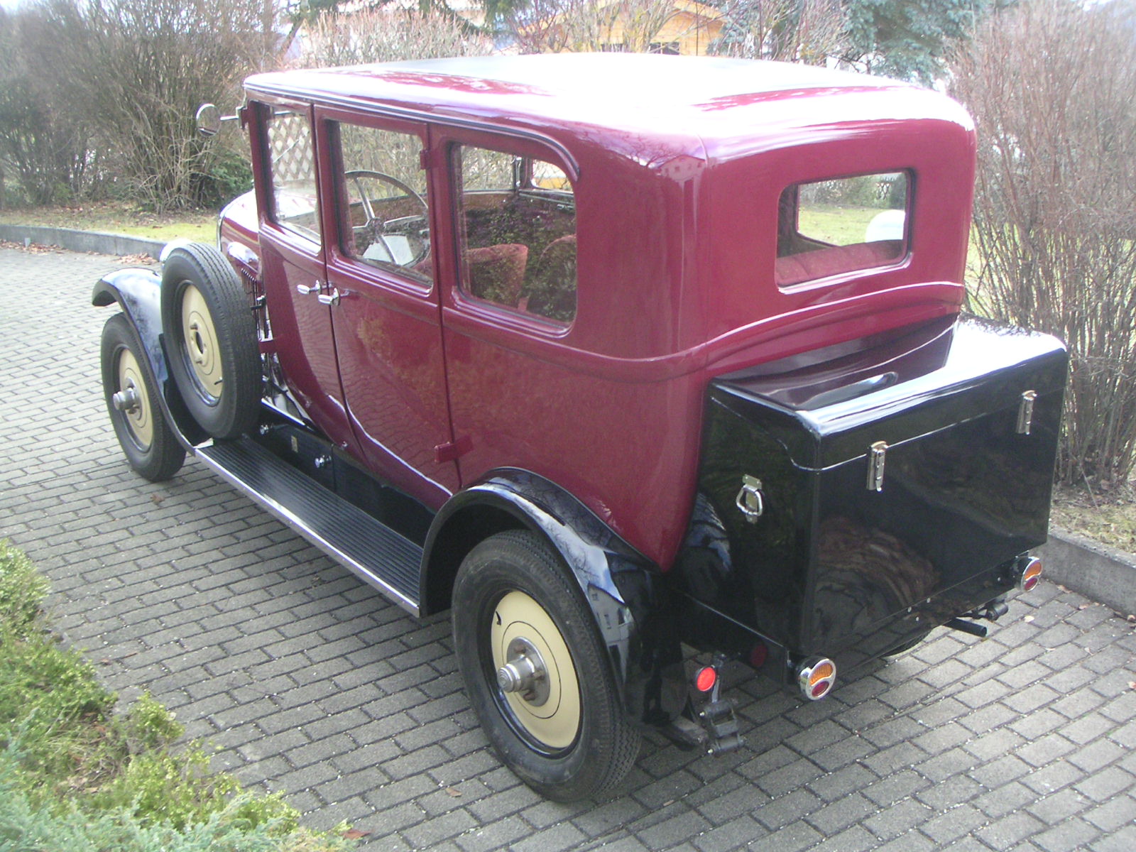

Re: Citroen B14 G
Bild fehlte mal wieder.......................
