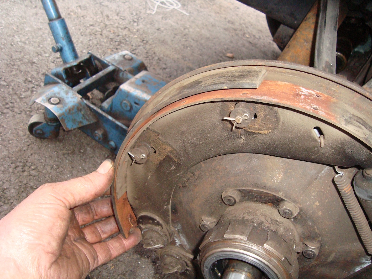

Bremsbelag geklebt (von einem bremsservicegrossbetrieb) nach ca 15 jahren.
Das mit dem selberkleben würde ich mir 3x überlegen.
Re: Bremsbeläge aufkleben
Du siehst, das Kleben muss gekonnt sein. Im Oldtimer Mark gab es vor ein paar Monaten eine Artikel dazu. Die Klebefläche muss gesandstrahlt werden. Außerdem musst Du die Belagdicke in Bezug auf den Trommeldurchmesser wählen.
