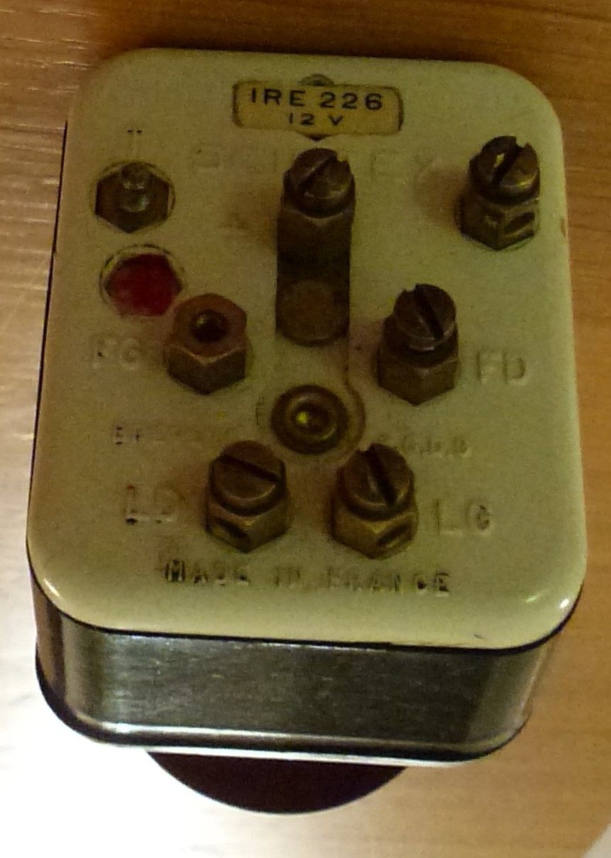

Hallo liebe Tractionisten
Ich möchte mich kurz vorstellen. Ich heisse Jürg, wohne in der Schweiz und habe mir dieses Frühjahr einen alten Traum erfüllt und eine Traction gekauft. Es ist ein 54er-Modell, umgebaut auf 12 Volt.
Im Zuge dieses Umbaus hat ein Vorbesitzer die originale Minuterie ausgebaut und durch ein elektronisches Blinker-Relais ersetzt, kombiniert mit einem alten Marchal Blinkerschalter am Armaturenbrett. Das grosse klobige Ding hat mich aber von Anfang an gestört. Ich habe dann kürzlich einen SCINTEX Blinkerschalter gekauft, der mit Bimetallspule den Blinkimpuls erzeugt.
Meine Absicht ist jetzt, den Schalter mit dem elektronischen Blinker-Relais zu kombinieren und so die Optik im Auto entscheidend zu verbessern.
Kann mir jemand einen Tipp geben, wie ich den Schalter umbauen muss, dass er die Schalterfunktion versehen kann?
Besten Dank im Voraus für eure Hilfe.
Beste Grüsse
Jürg

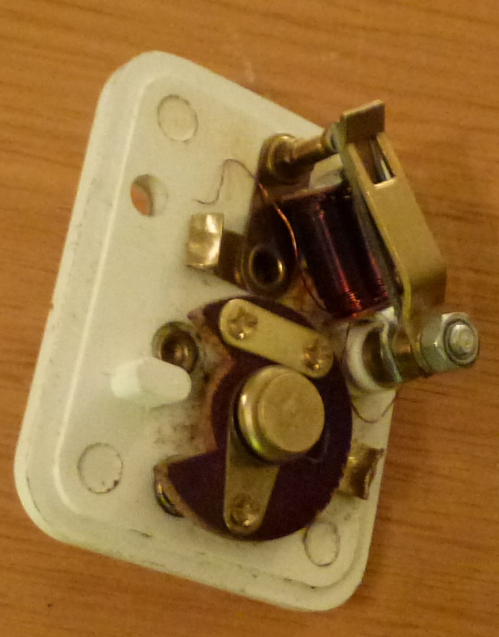

hier noch ein weiteres Bild

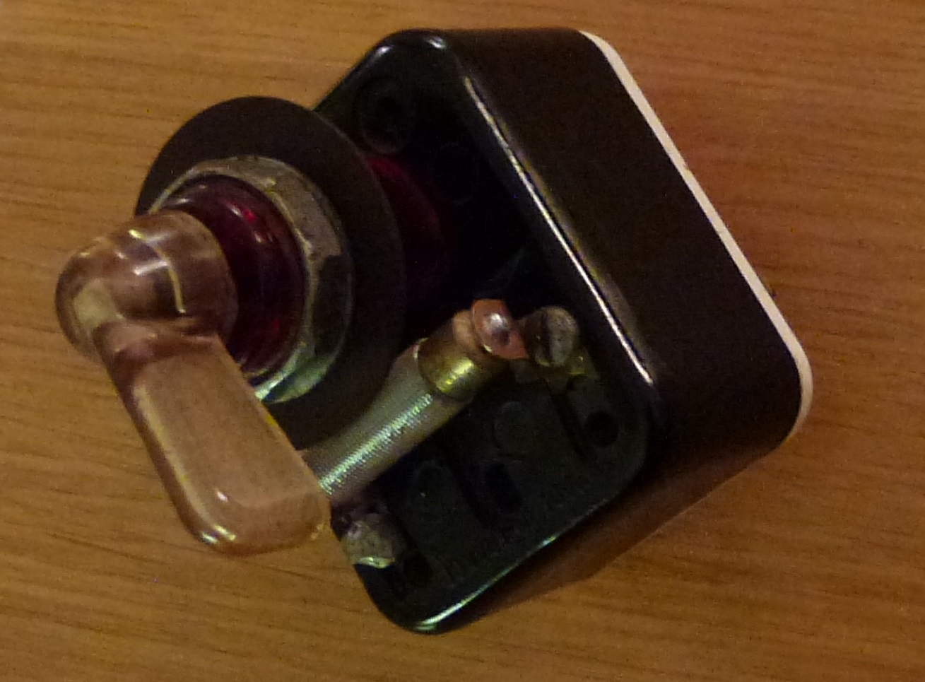

...und noch eins.

Hallo Jürg,
es gibt natürlich die Möglichkeit, fast die gesamten Innereien auszuräumen und nur noch die links-rechts Kontakte zum Ansteuern des elektronischen Blinkrelais zu verwenden.
Per Zufall habe ich mich letzte Woche ebenfalls mit dem Thema befasst und einen Artikel für die CTAC-Webseite geschrieben. Ist aber noch nicht aufgeschaltet.
Einen älteren Artikel zum Thema findest Du hier:
www.tractionavant.ch/Berichte/Technik/blinker/zeichengeber.php mit Ergänzung von Peter Mävers hier:
www.tractionavant.ch/Berichte/Technik/blinker2/minuterietypen.php .
Sicher ist, dass der 6-Volt-Bimetall-Schalter 12 Volt nicht überlebt.
Passt denn das Loch noch für den Original-Schalter?
Ich fände es schade, wenn Du einen der inzwischen raren funktionierenden Schalter ausräumen würdest. Ich hätte einen, der nicht mehr funktioniert, der sich verwenden liesse. Leider ist der rote Kunststoff des "Halses" zerbröselt, da müsste man denjenigen von Deinem Schalter verwenden.

Hoi Dani
Also der Schalter ist 12 Volt und vermutlich ursprünglich von einer ID. Die Optik mit dem transparenten Schalter am Armaturenbrett sieht aber echt aus. Das Loch im Armaturenbrett ist etwas grösser gemacht worden. Ich habe jetzt den Bimetall-Teil entfernt und den Strom für die Soffitten-Lampe verbunden. Es funktioniert jetzt und ist bei Bedarf auch reversibel.
Daneben habe ich noch eine Marchal-Minuterie, bei der aber der Schalthebel fehlt. Ich hätte sonst diese montiert. Funktioniert auch, aber eben wo kriege ich so einen Schalthebel her?
Gruss
Jürg
Edit: die erwähnten Artikel habe ich natürlich gelesen, haben aber meine ursprüngliche Frage nicht beantwortet. Ich hab jetzt mit rumprobieren die Lösung gefunden.
