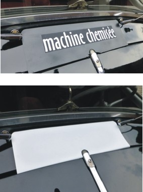

Hier mal ein temporärer Klappendichter... Seit März ist meine Familiale auf der Straße. Leider war mir nicht bekannt, daß mit etwas Mühe (siehe Bericht der Schweizer Freunde) die Klappe dicht zu kriegen ist. Also ließ ich Sie gleich dauerhaft bei den Karosseriearbeiten mit einem untergebauten Sammler versehen. Ich Blauäugiger!!! Diese Konstruktion mußte wieder raus, um den Scheibenwischermechanismus einbauen zu können. Dann wollte ich das Auto nur noch fertigbekommen und nun geht der Wischer, aber die Klappe nicht und ist - natürlich - auch undicht. Bis ich mal die Muße habe, den ganzen Kram wieder auszubauen, verwende ich meinen "Klappenabdichter". Es ist eine Magnetfolie, formgeschnitten und gebogen, damit sie auch bei der Fahrt sicher sitzt. Die bisherigen Wäschen und auch einen Regenguß hat sie funktionsgemäß bestens bestanden und ich hatte keinen Tropfen Wasser im Fußraum. Bei diesen Temperaturen beneide ich "die mit der offenen Klappe" schon, aber die geöffnete Frontscheibe macht auch ganz schön Wind. Zur besseren Darstellung ist die Folie auf dem beiliegenden Foto einmal in weiß fotografiert. Immer trockene Füße wünscht der Sepp

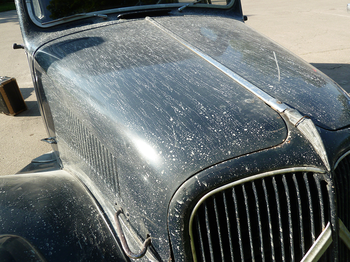

Bei mir ist übrigens auch das Schäfer-Dichtgummi drin, und die Klappe versieht ganz problemlos ihren Dienst. Die geöffnete Scheibe macht Wind, ja, aber bei langen Sommerfahrten ist ein kühlendes Lüftchen gerade untenrum wunderbar – der Motor glüht bekanntlich heftig durch die Spritzwand hindurch. Das Bild übrigens aus Lettland. Es bestätigt die ca. 4cm. Nicht leicht, den Wagen unterwegs zu waschen. Inzwischen ist er wieder sauber.
