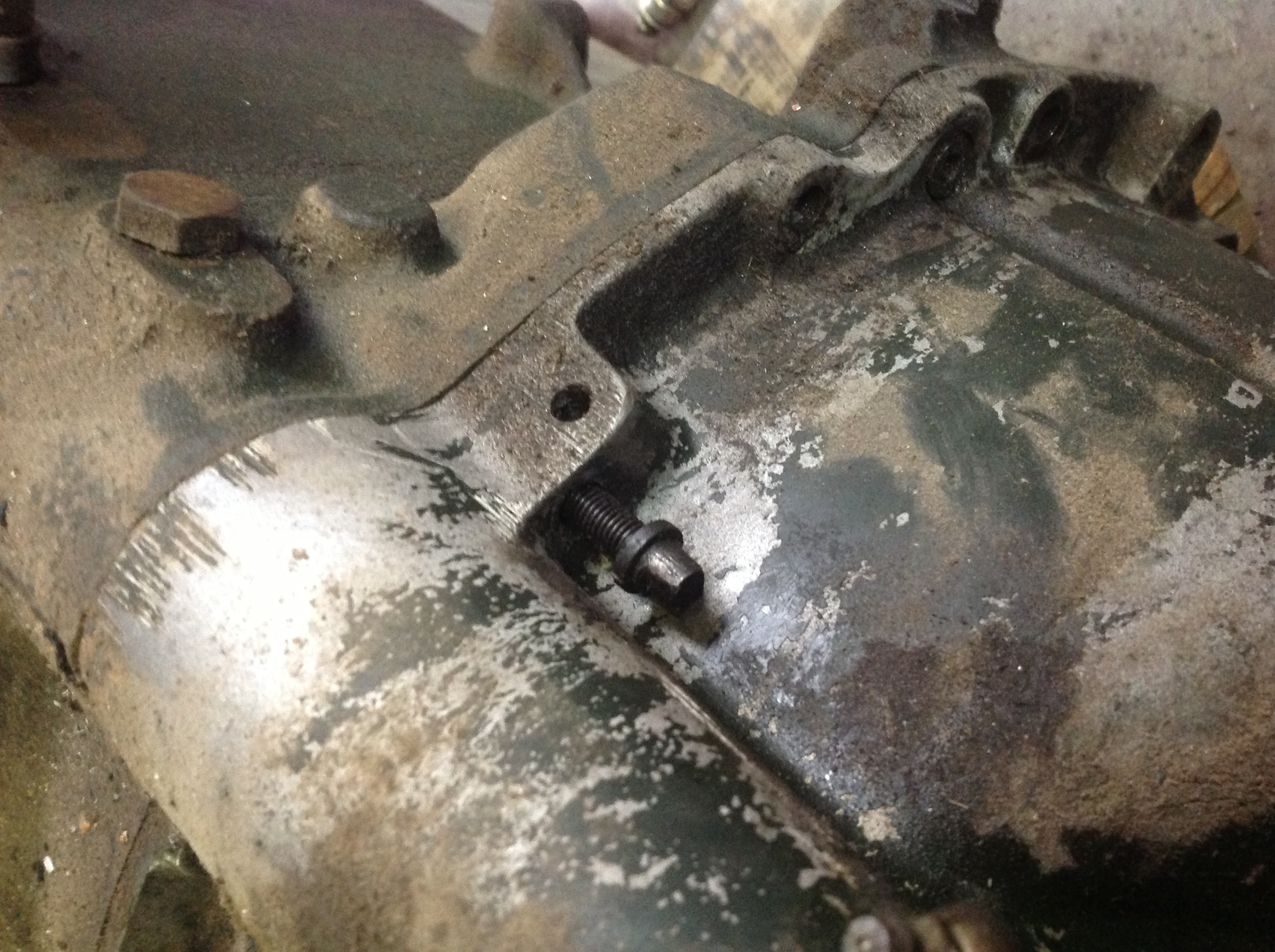

sollte man diese Schrauben gegen eine andere austauschen damit man es besser drehen kann?

Mit dem Originalschlüssel gehen diese 3 Schrauben wunderbar zu drehen- aber den gibt 's ja nicht mehr an jeder Ecke.
Vor 20 Jahren bekam ich den von einem alten großen Frankfurter Citroen-Dealer geschenkt... :o)
Hat nicht unser Ulli hier eine passende Stecknuß im Angebot?
Mit 'nem kleinen Maulschlüssel haste die ganz schnell vergniesgnaddelt!
Tauschen geht zwar, ist aber M7.
Aus Platzgründen müßten es Inbusköpfe sein, Außensechskant geht gar nicht oder nur mit 'nem Maulschlüssel zu drehen.
Salut  Rolf
Re: Schrauben Getriebe
Die org. schrauben lassen sich meist mit einer kleinen nuss öffnen. Aufstecken und etwas anklopfen.
Neue m7 schrauben gehen problemlos.
